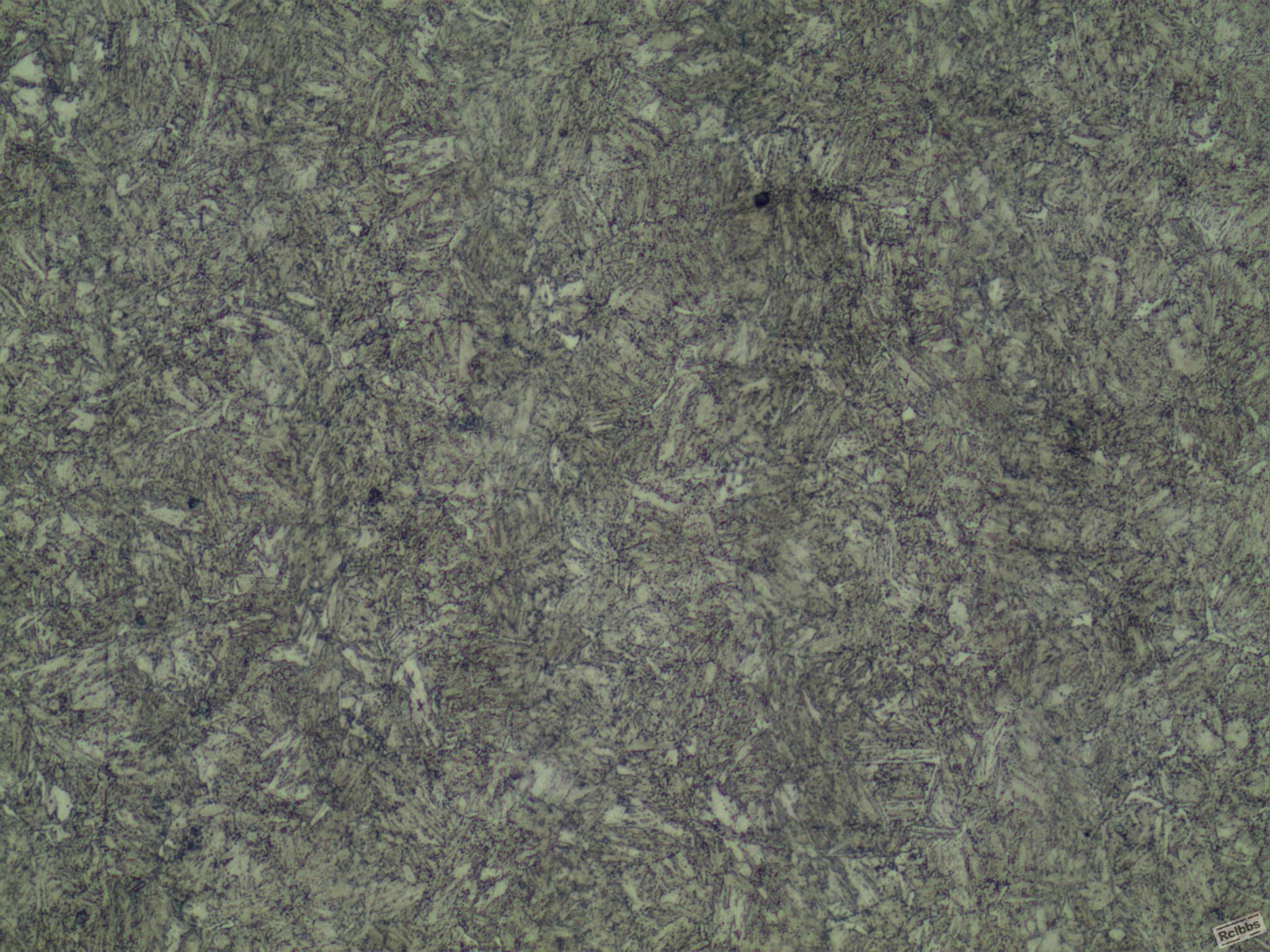

发表于 2012-11-30 18:24:22 | 显示全部楼层
我感觉组织为回火索氏体+少量铁素体

发表于 2012-11-29 22:02:16 | 显示全部楼层
工艺要求那硬度,按道理就是500左右回火了。

发表于 2012-11-29 21:41:35 | 显示全部楼层
难道是冷的不彻底的自回火?淬火不可能这个硬度。不象没淬硬的组织啊。
 楼主| 发表于 2012-11-29 21:44:56 | 显示全部楼层
我也感觉到奇怪呢,我看着也感觉不像是马氏体啊。工艺要求就是这个硬度。等明天我打一下硬度看看吧~~
发表于 2012-11-29 21:26:46 | 显示全部楼层
是回火索氏体+少量铁素体,没看到有回火屈氏体。我们单位一直做30CrMnTi的,是淬火加上400度的回火,一般硬度控制在HRC38-42。
 楼主| 发表于 2012-11-29 21:31:50 | 显示全部楼层
mt402 发表于 2012-11-29 21:26
是回火索氏体+少量铁素体,没看到有回火屈氏体。我们单位一直做30CrMnTi的,是淬火加上400度的回火,一般硬 ...
可是我们公司没有回火处理,就只淬火处理了,怎么能得到索氏体?

发表于 2012-11-29 19:46:33 | 显示全部楼层
应该是回火T和S,我看得不是很准,等高人来给最终答案!
 楼主| 发表于 2012-11-29 19:33:11 | 显示全部楼层
子玄 发表于 2012-11-29 19:23
应该是回火组织,  还有30CrMnTi一般不是只有30CrMnSi或20CrMnTi吗?
是回火索氏体吗?还是回火马氏体?
 楼主| 发表于 2012-11-29 19:34:00 | 显示全部楼层
我也不是很了解 不过 我们公司确实是一直用30CrMnTi,肯定是不会错的
 楼主| 发表于 2012-11-29 19:18:37 | 显示全部楼层 |阅读模式
今天看了一个30CrMnTi的金相,其热处理方式为淬火处理,要求其硬度为HRC35-40.目前只有这些资料,求大家帮忙看一下以下组织是淬火马氏体吗?我不是很能确定~~
此图为500倍的
谢谢啦~~

发表于 2012-11-29 19:23:05 | 显示全部楼层
