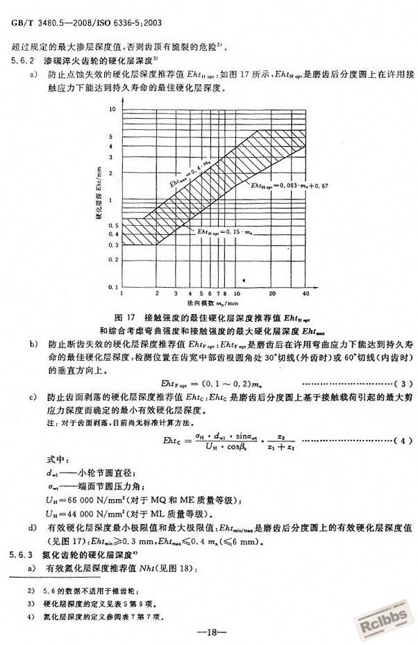

发表于 2012-12-1 22:58:32 | 显示全部楼层
这个问题可以研读《GB 3480.5-2008-T 直齿轮和斜齿轮承载能力计算 第5部分:材料的强度和质量》,其中第18页有图表和公式说明:
   1.渗碳淬火齿轮防止点蚀失效推荐的渗碳淬火硬化层深度是,硬化层与轮齿法向模数的比0.15~0.40;
   2.防断齿失效的推荐值,硬化层与轮齿法向模数的比0.10~0.20.
  由此判断一般情形不存在由于齿根硬化层浅导致断齿失效问题。认为抗断齿的能力主要还是取决于心部硬度值。

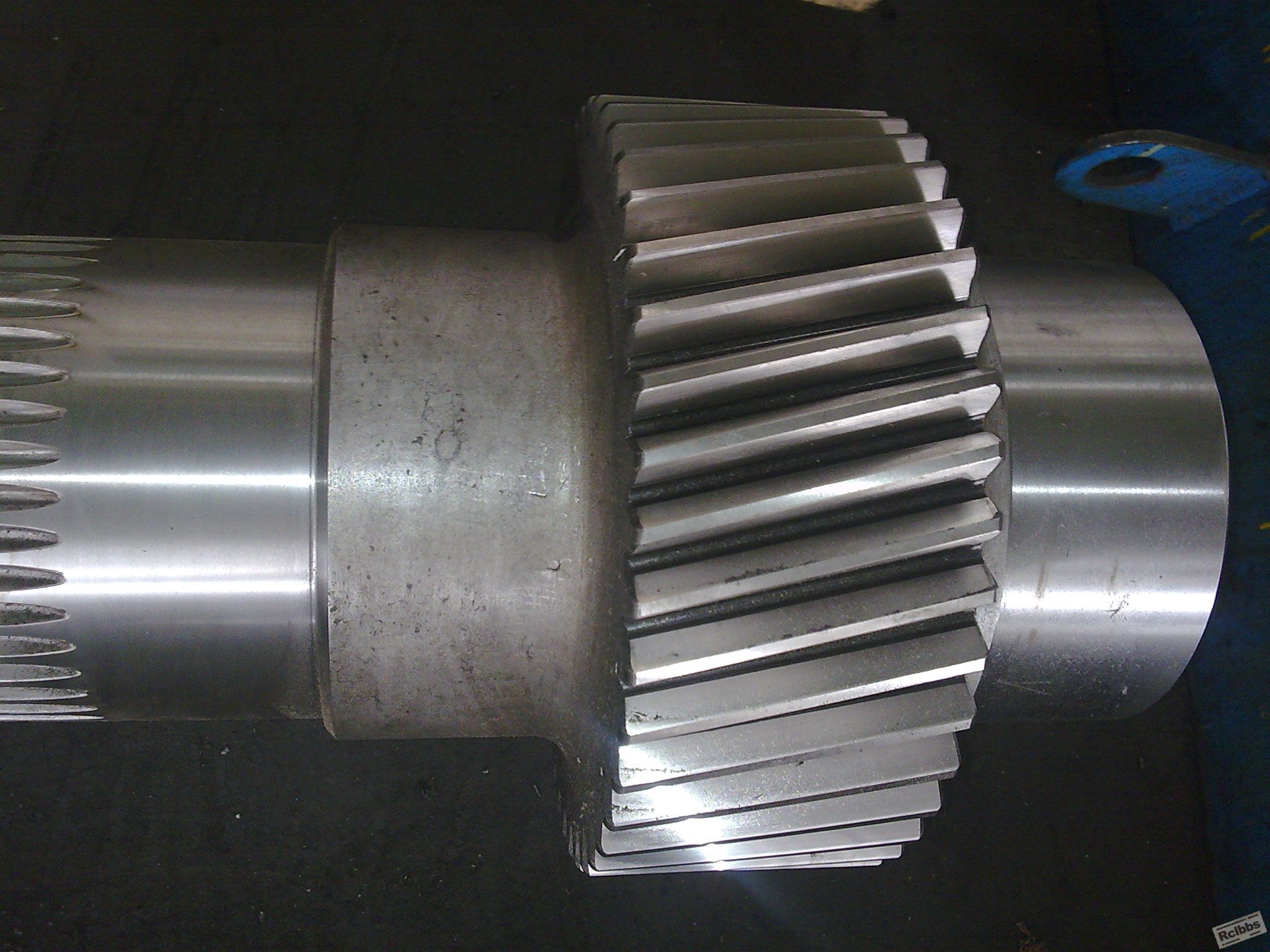

发表于 2012-12-1 10:21:31 | 显示全部楼层
给大家分享我司的产品检验结果
