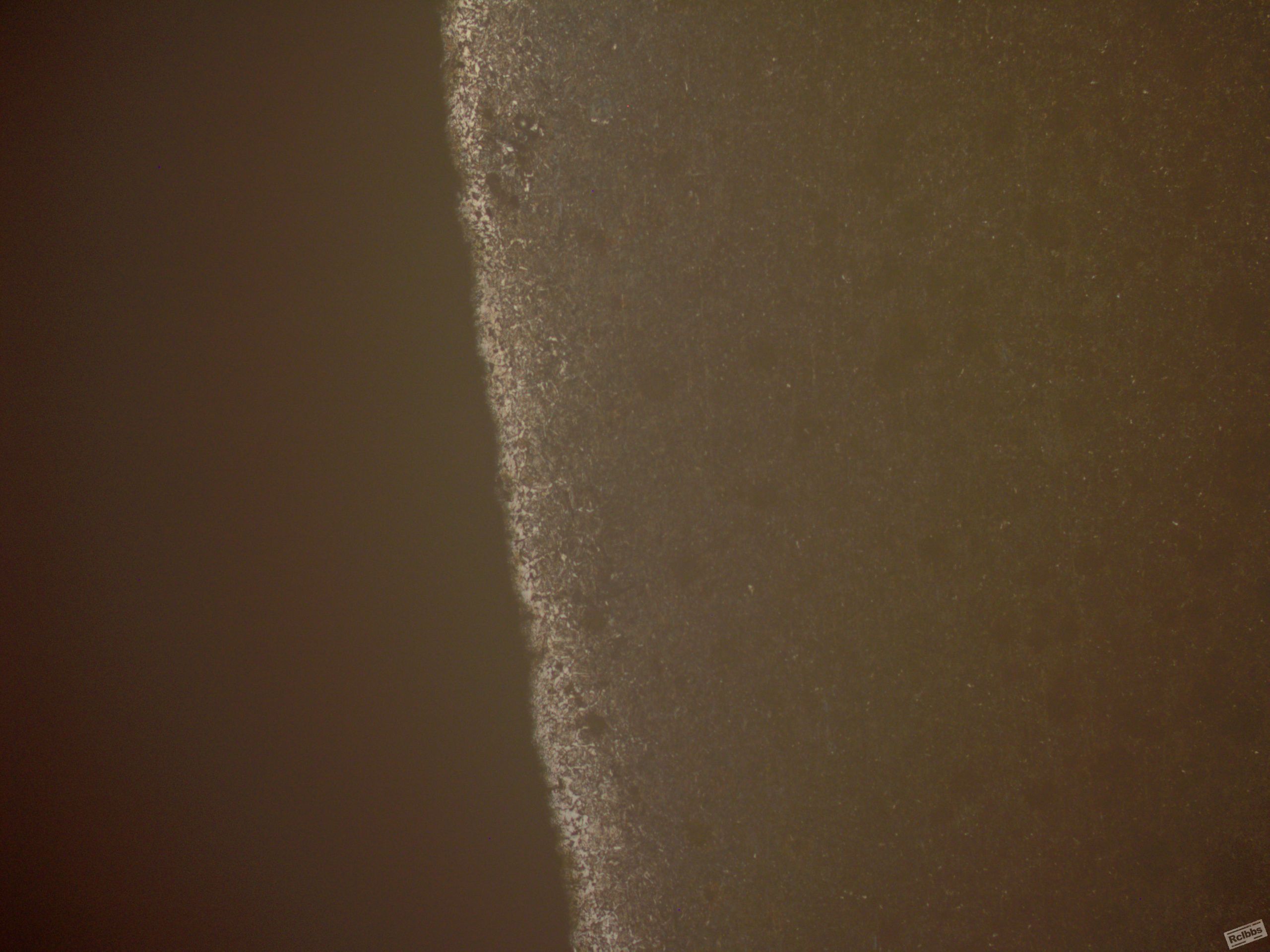

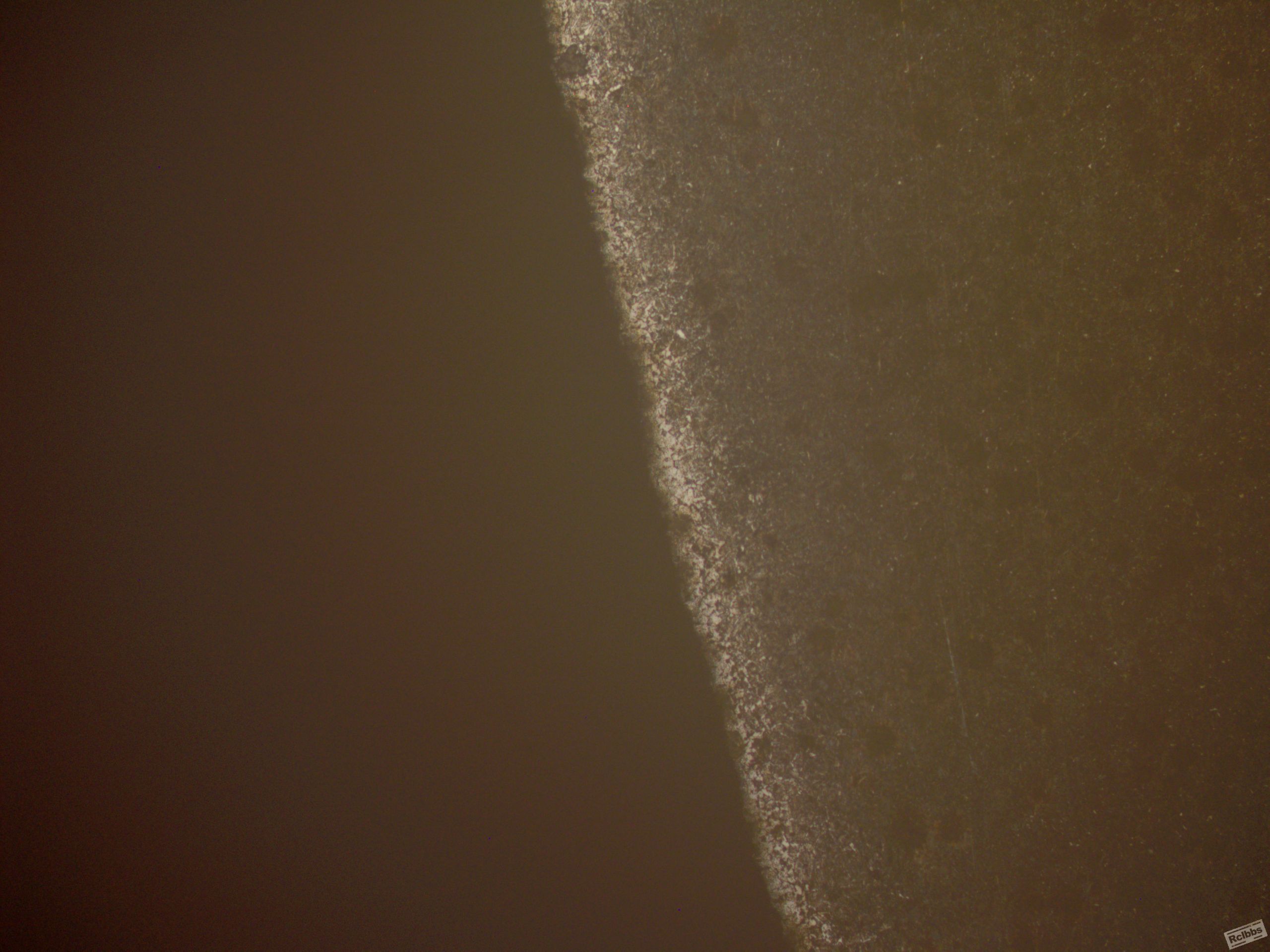

放大了看确实有全脱碳。

就这张照片看,确有全脱碳嫌疑啊。
金相这东西,和取样部位很有关系的,第三方检测时样品谁送的?

我们的产品要求  单边脱碳层不超过0.1MM,且不允许有完全脱碳。
请大侠指点 如何判定是否有完全脱碳。
我们自己做的金相试样检测无完全脱碳,而在第三方检测机构 结果存在一小部分完全脱碳。
请问有什么因素影响到脱碳层的显示效果。比如腐蚀液浓度 腐蚀时间等。
注:材料为优质弹簧圆钢。
