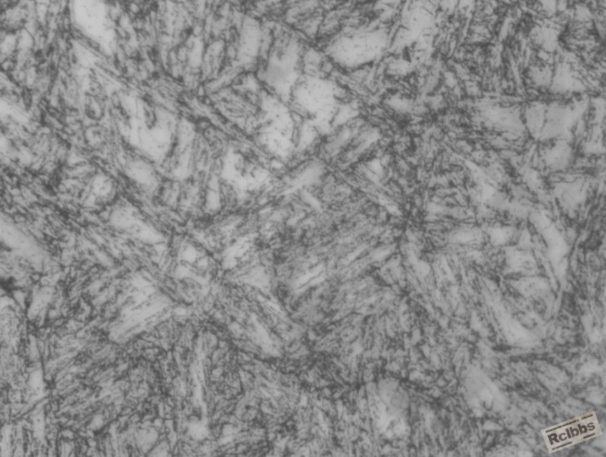

Oo飘零的叶子oO 发表于 2012-12-1 09:33
金相要求是板条状回火马氏体,硬度180-250,,,实际表面硬度210-235HB,,,没有显微硬度计
金相上来看,个人认为是回火索氏体(板条马氏体回火组织)
表面硬度不够,是否考虑了脱碳的影响?  零件大不,有没有做内部的硬度?
发表于 2012-12-3 10:25:00 | 显示全部楼层
MYG 发表于 2012-12-1 16:21
我认为是板条状回火马氏体。
回火温度低的话,怎么看出是否回火
签到天数: 930 天
发表于 2012-12-1 16:21:03 | 显示全部楼层
我认为是板条状回火马氏体。

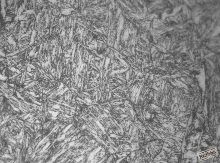

 楼主| 发表于 2012-12-1 09:43:23 | 显示全部楼层
400倍
200倍
这个也是P91的,,不过是锻造后正回火的金相图(锻造厂说是做了正回火),,进料时我做的金相,,这个图,的组织形态正常吗

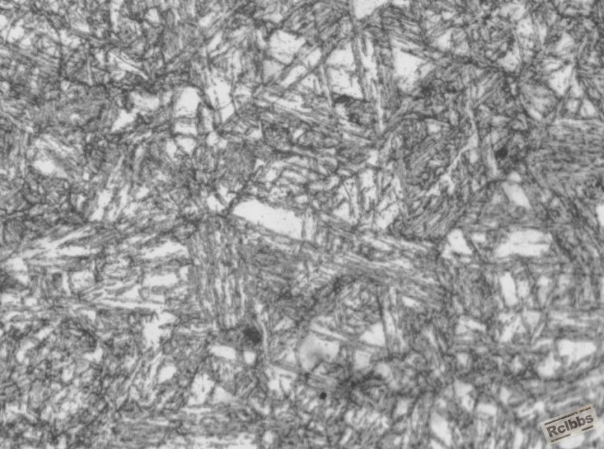

 楼主| 发表于 2012-12-1 09:45:43 | 显示全部楼层
200倍
500倍
这个也是来料时做的毛坯金相,锻造厂都说是做过正回火。。。2个组织形态不一样,

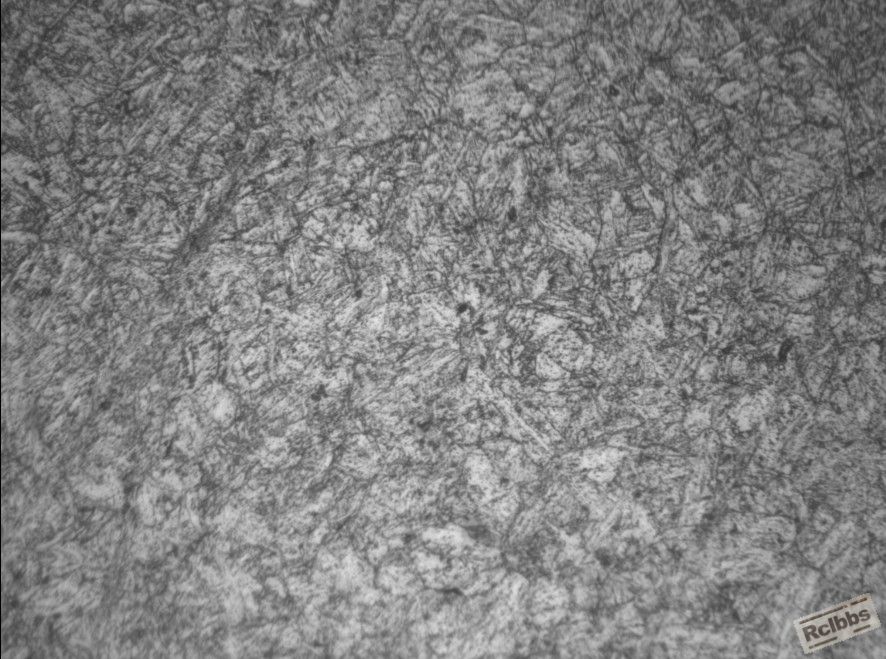

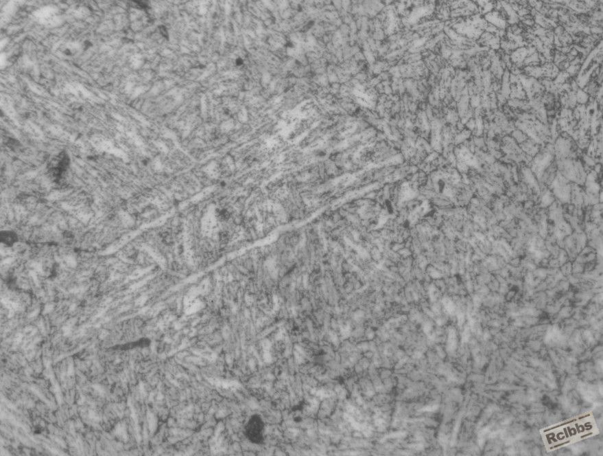

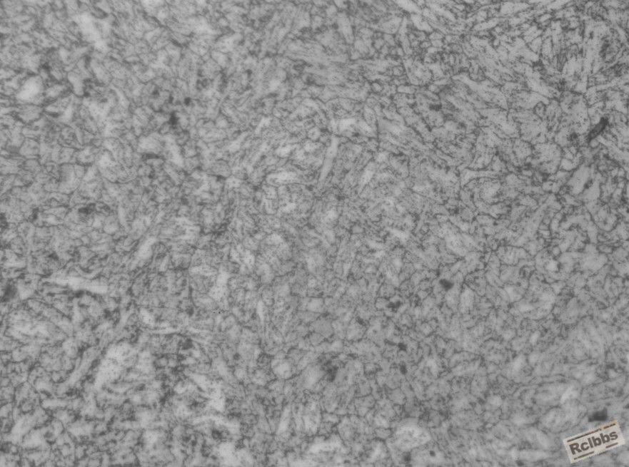

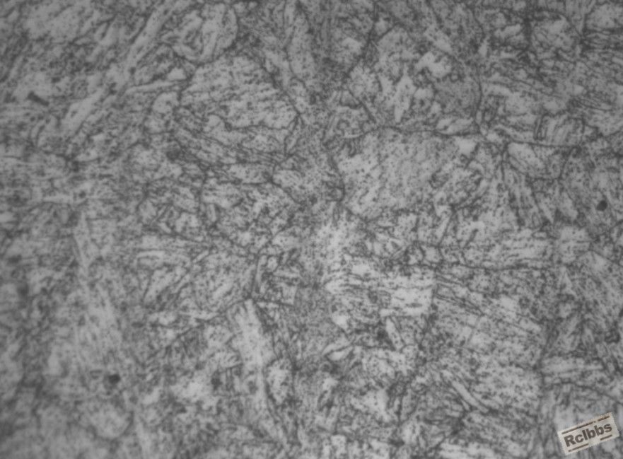

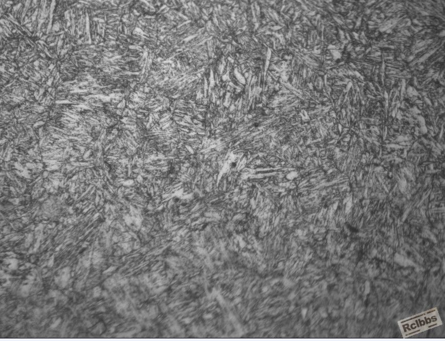

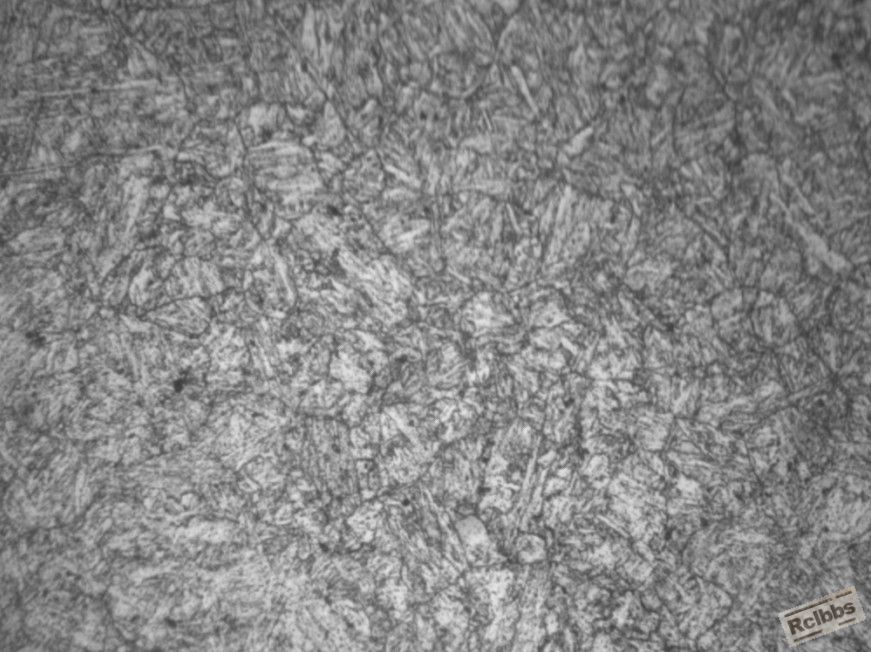

 楼主| 发表于 2012-12-1 09:23:17 | 显示全部楼层 |阅读模式
我觉得越来越糊涂了
 楼主| 发表于 2012-12-1 09:26:42 | 显示全部楼层
材料是P91的。热处理 正火+回火。正火1070,回火740,,,金相是距表面1—2MM,,4%硝酸酒精溶液腐蚀5分钟左右
 楼主| 发表于 2012-12-1 09:33:19 | 显示全部楼层
 楼主| 发表于 2012-12-1 09:36:49 | 显示全部楼层
这边师傅说金相组织都不好,,(不好哪里又不说,,,)。。本来我以为第4,5。。2张图。看起来还可以,,但是他说腐蚀出晶界来了,,这个就有问题,,很可能是贝氏体,,我现在不知道他的说法对不对?。
