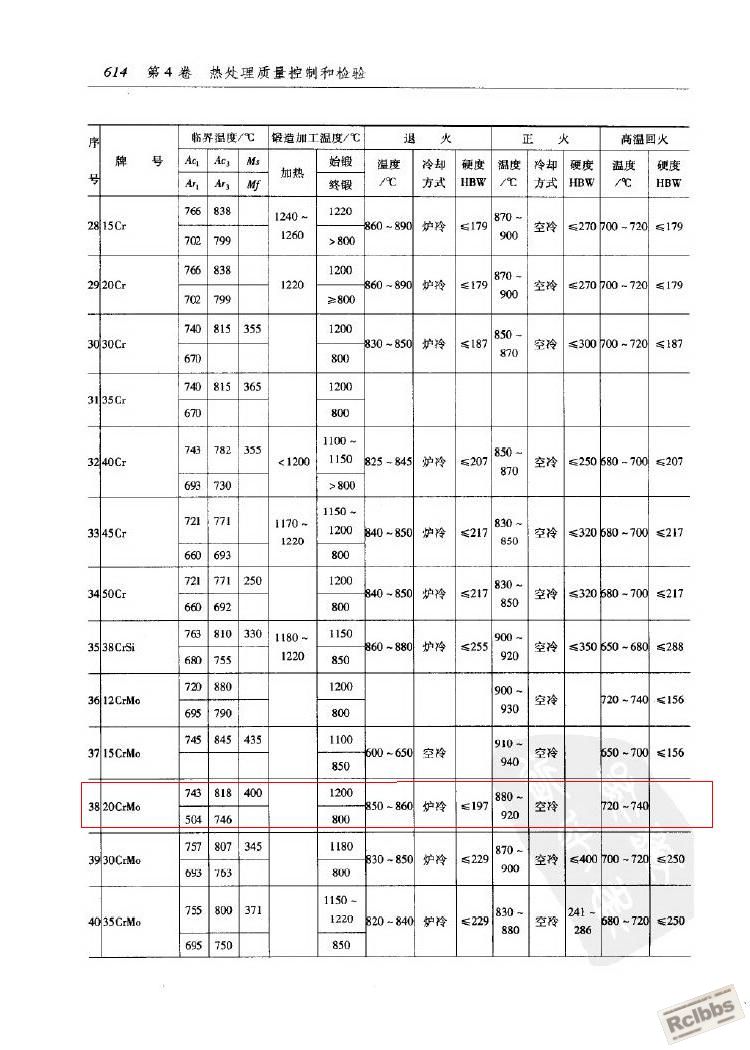

麻烦各位了,具体是要怎么操作呢,20CrMoA奥氏体化温度是多少,奥实体化后要保温多长时间后才能降温到指定退 ...
    20CrMoA奥氏体化温度是多少?在该材料的Ac3点以上。建议你收藏些必要资料手册一类的工具书,以后只讨论原理具体数据查到就好了。像上述材料在《热处理手册(第四版) 第四卷 热处理质量控制和检验》中就能找到你要的数据,有图为证:

麻烦各位了,具体是要怎么操作呢,20CrMoA奥氏体化温度是多少,奥实体化后要保温多长时间后才能降温到指定退火温度实现完全退火呢?
