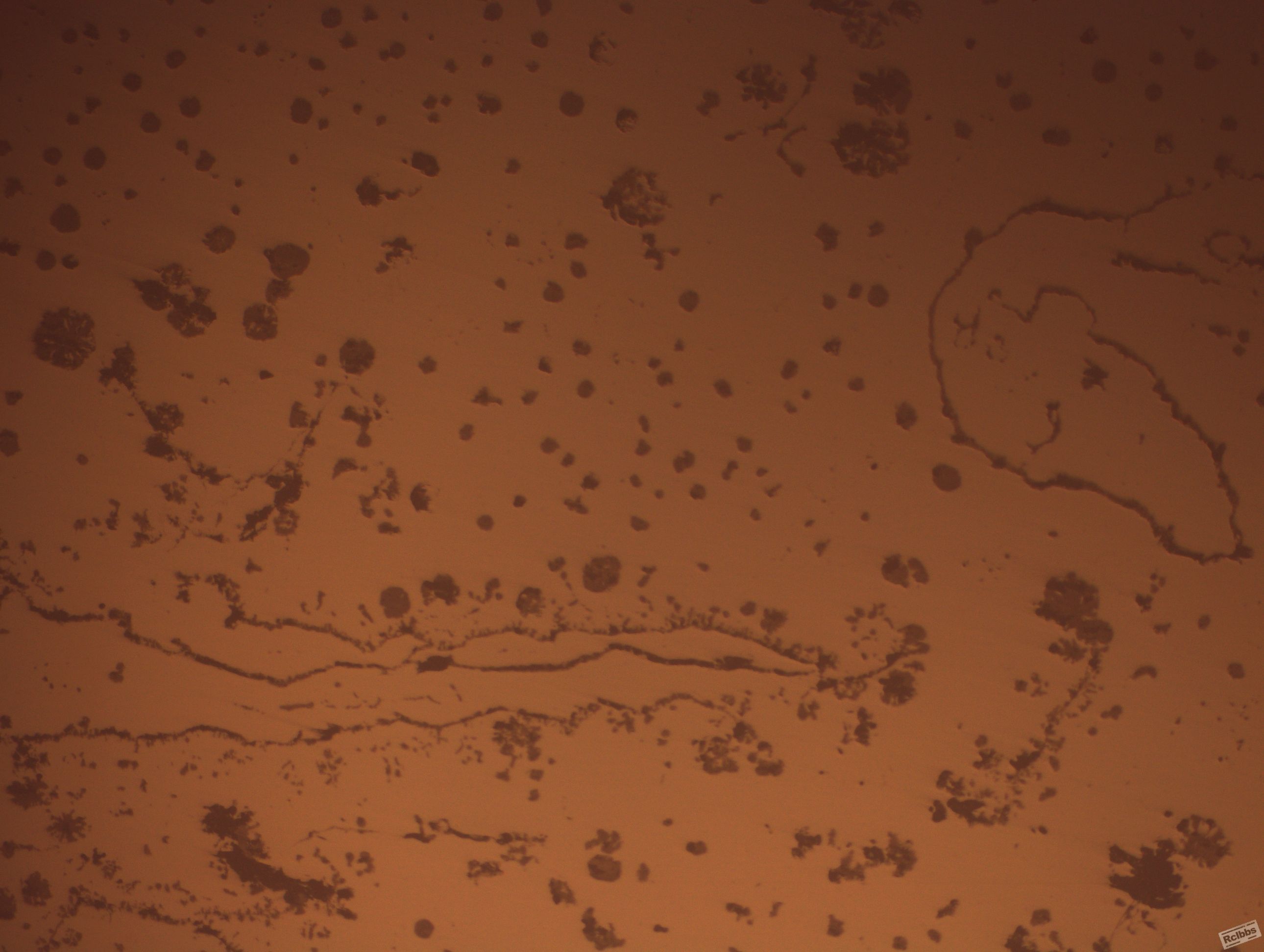

图片为100倍,未腐蚀,确定不是制样的问题

感觉球化不好,另是不是有水迹啊?

 楼主| 发表于 2012-12-4 08:16:10 | 显示全部楼层
r_lyy 发表于 2012-12-4 08:12
感觉球化不好,另是不是有水迹啊?
要是球化不好,应该是同一视场内大部分都球化不好,但是在此市场内其他球都还不错,为什么有条状石墨的,有一部分石墨像是石墨开花,可条状石墨是怎么回事呢

 楼主| 发表于 2012-12-4 08:29:51 | 显示全部楼层
r_lyy 发表于 2012-12-4 08:20
你确定那不是水迹吗?
确定不是水印,第一次抛光腐蚀后就又,然后重新抛光没腐蚀后再看还这样,这是没有腐蚀的照片

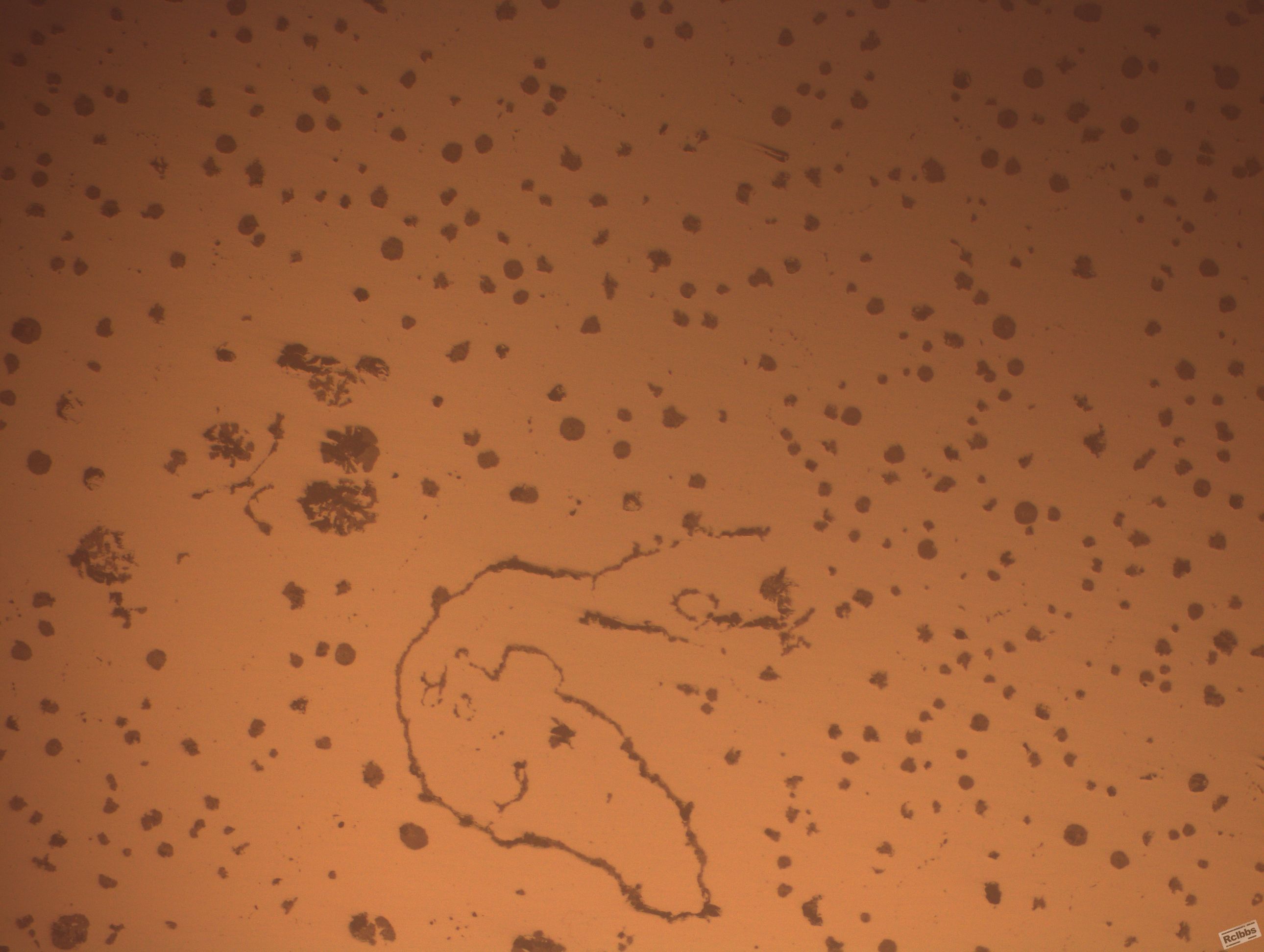

 楼主| 发表于 2012-12-4 08:37:15 | 显示全部楼层
青子衿 发表于 2012-12-4 08:34
不是水迹,水迹也不可能是这种形貌啊
,再看看这个,我不认为是简单的球化不良

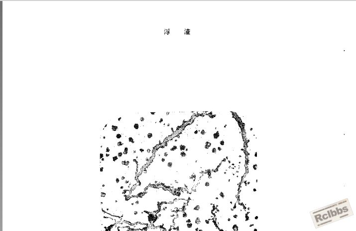

发表于 2012-12-4 08:41:09 | 显示全部楼层
楼主应该直接上第二张图,(局部除外)球化确实还是很好的。怀疑是局部异形大石墨和浮渣。
签到天数: 20 天
 楼主| 发表于 2012-12-4 08:52:00 | 显示全部楼层
怀疑是局部异形大石墨和浮渣时什么意思?能说明白点吧?
局部异型大石墨是不是因为因为局部的C含量过高引起的呢,浮渣是说的条状的吗?
局部大石墨我觉得有点像是石墨开花, 但是我没有石墨开花的图谱,谁有能共享一下吗?
条状的是浮渣倒是也有可能,除了本视场内,其余地方也有,而且形态也差不多,我感觉出现如此多这种形状浮渣可能性不是很大,您认为呢?

发表于 2012-12-4 09:43:49 | 显示全部楼层
局部异型大石墨是不是因为因为局部的C含量过高引 ...
我发一张截图给你看看,球墨铸铁金相图谱我稍后上传。
