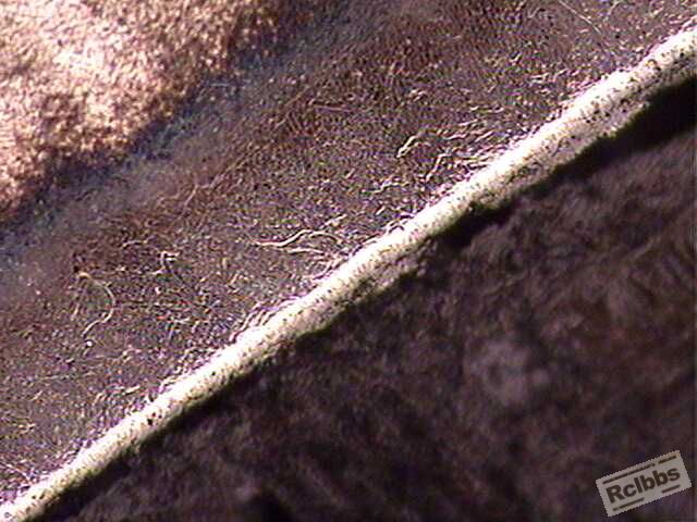

发表于 2012-12-12 11:56:30 | 显示全部楼层
回复9#
图片中的疏松有点过,应该是捞渣没有捞干净或者是氮气溢出孔洞,图片太小,看不清楚。并且从图中看,貌视已经出现脉状氮化物了,性能可能不太好喔

 楼主| 发表于 2012-12-4 15:36:27 | 显示全部楼层 |阅读模式
近来客诉中经常遭遇QPQ处理的一些细节问题,我想向大家请教的是关于H13工件的QPQ处理中边缘外层的白亮层厚度与盐浴时间及温度的关系怎么样??白亮层厚度大概在什么范围内算 是正常的。

 楼主| 发表于 2012-12-10 16:26:11 | 显示全部楼层
dhzhou888 发表于 2012-12-10 12:12
对于H13而言:氮化处理产生的高硬度表层,有很好的耐磨性和抗侵蚀性,但相对而言其韧性较差,容易因受到机械 ...
关于白亮层外侧的疏松层是什么状况呢?求高手指点!
 楼主| 发表于 2012-12-10 16:39:50 | 显示全部楼层
我个人觉得这个氮化时间有点过长了,白亮层厚度有点过了!
