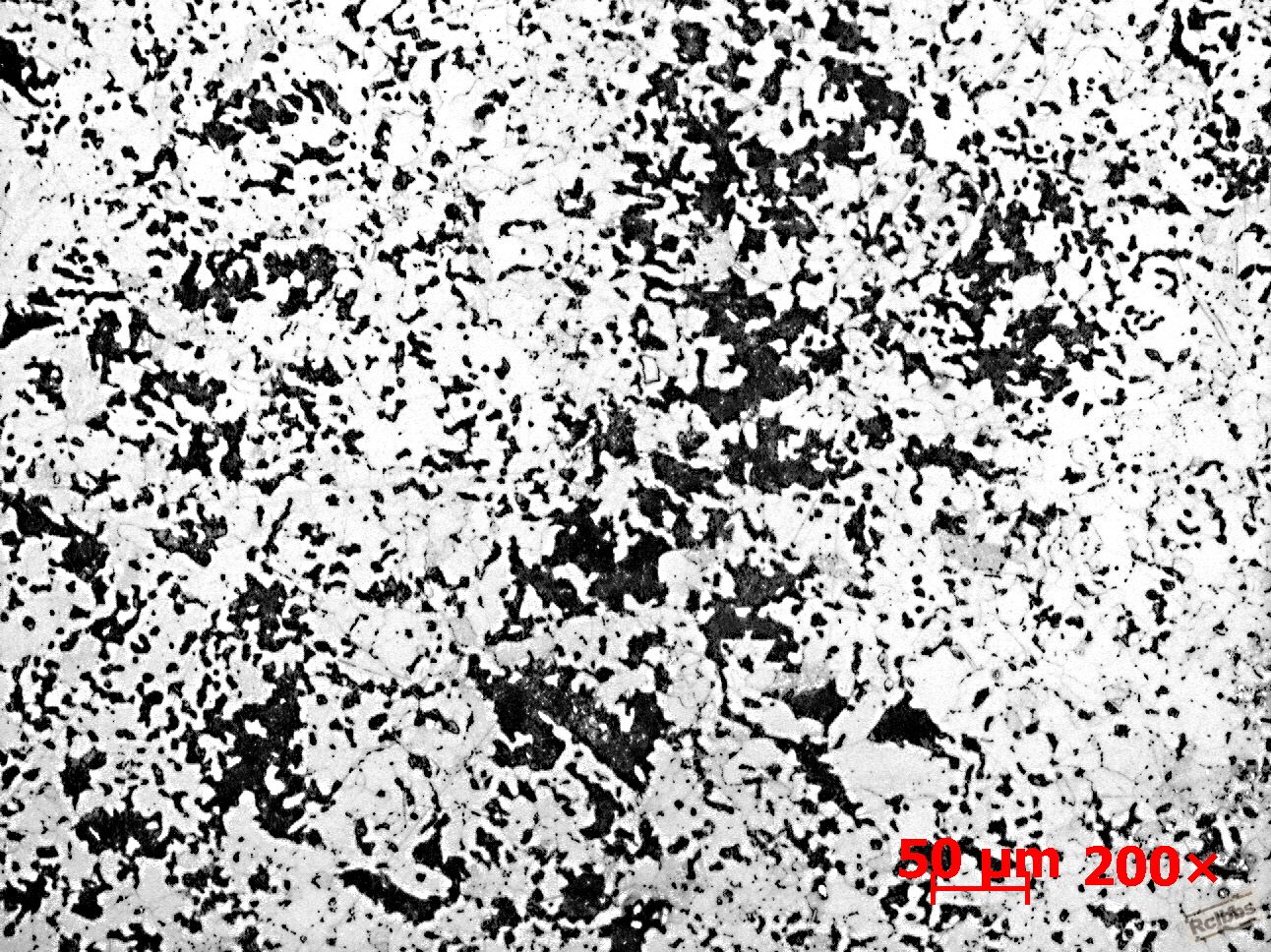

  如题,这是珠光体+铁素体的组织。这种不均匀性金相评价是怎么来描述呢 是属于成分偏析呢还是说晶粒不均匀
求教

从金相图片上看属于成分偏析。

是成分偏析,晶粒不均匀?看不出

那么晶粒度不均匀应该是什么样子的呢

楼主能否传些清晰地照片,晶粒我看不出来

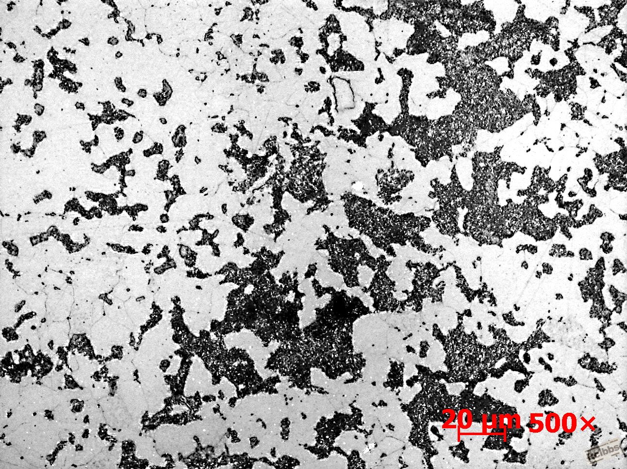

  照片就这个样子了  晶粒不是很清楚仔细看还是能够看出来的

我觉得是成分偏析,晶粒不均是不是可以理解为混晶啊!那要把晶界显现出来才行啊!请高人指导!

这应该是成分偏析,成分偏析一般会有偏析带,在显微镜下能看到一定长度的带状,晶粒度不均这个说法应该怎么定义呢?
