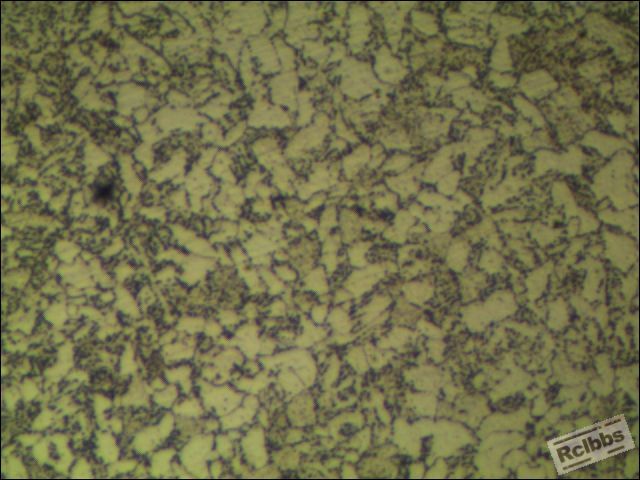

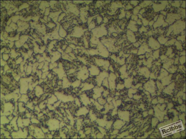

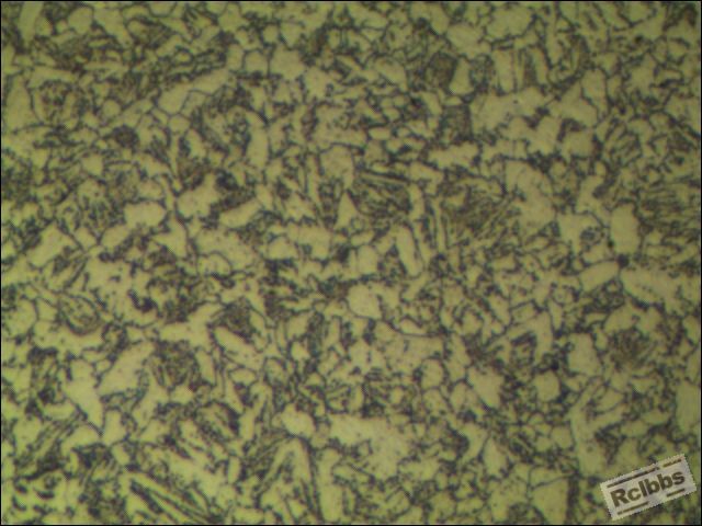

发表于 2012-12-6 08:03:39 | 显示全部楼层
25MnV的图片中存在大量未溶铁素体,是加热不足的表现。

发表于 2012-12-6 09:58:20 | 显示全部楼层
一般情况是在低温回火时才会得到回火马氏体,你的是高温回火,几幅图中得到的都是回火索氏体,只是前3幅图中有很多未溶铁素体,应该是淬火加热温度不够,或保温时间过短(工件尺寸过大)造成的。

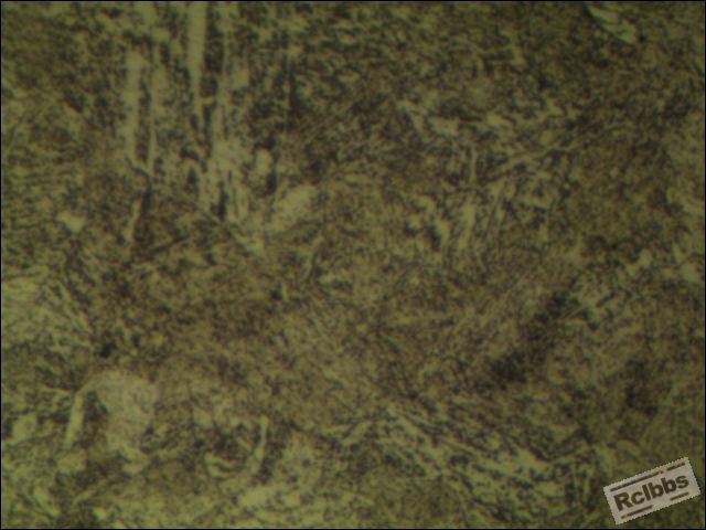

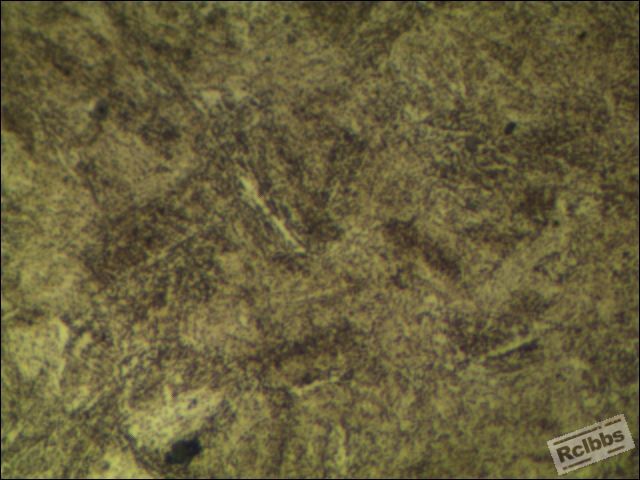

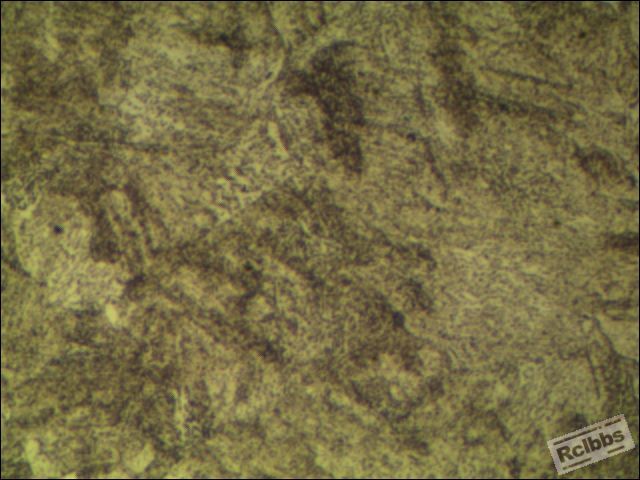

 楼主| 发表于 2012-12-4 21:44:55 | 显示全部楼层 |阅读模式
各位专家,,
25MnV,为圆环锻件,经900度淬火,630度回火热处理,不同壁厚处取样检测金相组织(400X),各位帮忙看看:
供应商处设比较简陋,图像效果不是很好。
1)组织是否正常?是回火索氏体?
2)不同厚度处有无区别?中间和壁两边是否有回火马氏体?
30CrMo,锻造,热处理和金相处理相近,
1)组织是否正常?是回火索氏体?
请大家帮忙解答。
对金相有任何反馈,也可以指正,谢谢。

发表于 2012-12-5 22:42:37 | 显示全部楼层
25MnV,淬火加热不足。
30CrMo如是高温回火,不应该存在回火马氏体。
仅供参考。
发表于 2012-12-5 21:40:57 | 显示全部楼层
25MnV的几张照片,铁素体已经成了等轴晶,630°C回火,直接叫球状珠光体好了,感觉说是回火索氏体没什么意思。1,2两张照片比第3张更等轴一些,不知道为什么。
30CrMo应该是回火索氏体,没有回火马氏体。

发表于 2012-12-5 21:42:15 | 显示全部楼层
25MnV的回火做的不错,碳基本都析出了。
30CrMo的也可以,可能回火抗性高一些,没有上一个那样回复的彻底。

发表于 2014-3-3 15:38:40 | 显示全部楼层
30CrMO的看着不像是回火索氏体啊,晶粒也不均匀
