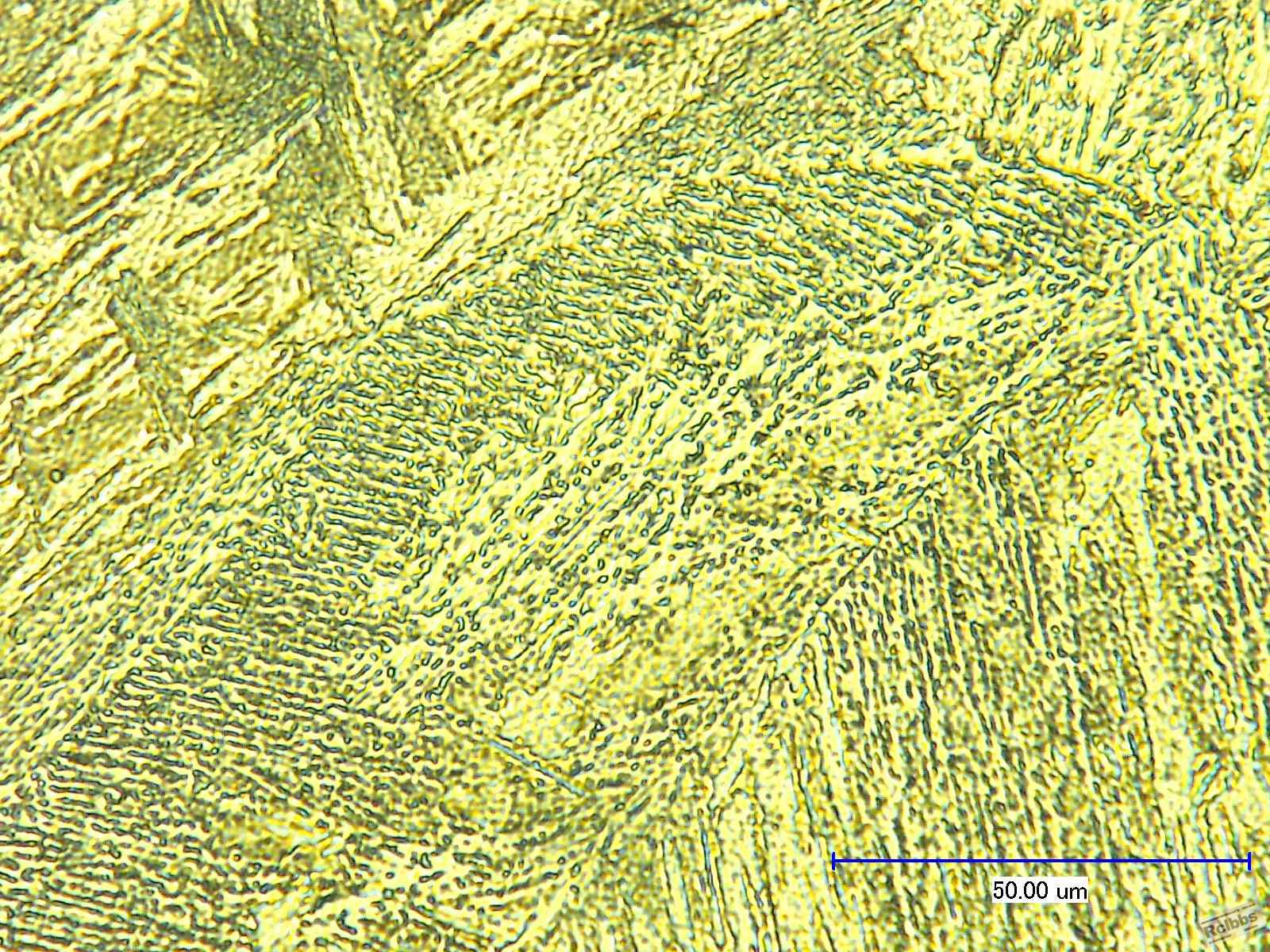

马氏体基体上有贝氏体,此处有负偏析,C曲线左移,贝氏体相变比较多。
发表于 2012-12-12 12:56:45 | 显示全部楼层
低碳板条M组织的高倍图片
签到天数: 608 天
发表于 2012-12-6 15:41:09 | 显示全部楼层
能否交代一下腐蚀剂、浓度及腐蚀时间?
签到天数: 611 天
发表于 2012-12-7 09:01:53 | 显示全部楼层
反正也不象是马氏体,有点象焊缝组织。
发表于 2012-12-7 09:04:02 | 显示全部楼层
感觉像粒状贝氏体,低温冲击韧性应该很差
 楼主| 发表于 2012-12-4 22:21:53 | 显示全部楼层 |阅读模式
签到天数: 335 天
发表于 2012-12-4 22:27:01 来自手机 | 显示全部楼层
这是羽毛状的下贝,这个组织没用。
发表于 2012-12-4 23:10:39 | 显示全部楼层
你这是什么状态组织呀,感觉像是焊接组织。
签到天数: 611 天
发表于 2012-12-5 11:58:51 | 显示全部楼层
图片有点象上贝氏体组织,但你又是低温回火,低回不可能得到上贝氏体,
发表于 2012-12-6 16:21:38 | 显示全部楼层
看起来貌似由元素偏析造成在淬火冷却时形成的上贝氏体,低温回火就不能有上贝氏体么?
 楼主| 发表于 2012-12-5 09:04:18 | 显示全部楼层

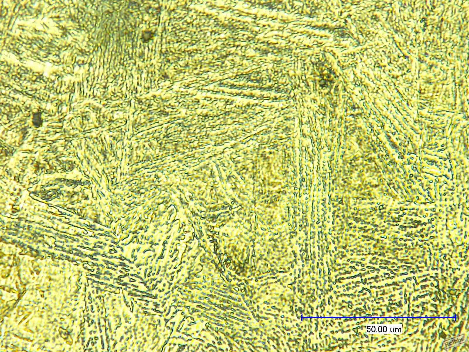

20CrMo930渗碳后880淬火,低温回火后的组织。第二幅图左下角那块像不像魏氏体组织。
