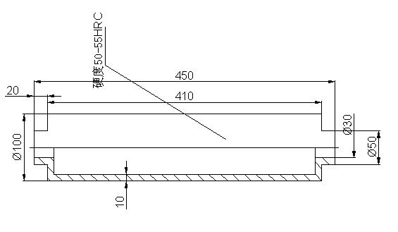

零件如附图,硬度要求50-55HRC,选择什么热处理工艺处理好?

根据零件的结构及热处理要求,选用表面淬火比较好。
发表于 2007-11-27 23:43:58 | 显示全部楼层
选用高频淬火吧,可能比较好.

发表于 2007-11-29 13:26:47 | 显示全部楼层
高频表面淬火,一圈感应器连续淬火就可以出来了,变形还小、速度快
发表于 2007-12-3 21:20:08 | 显示全部楼层
版主这么个零件还不怎么好加工呢,干嘛用的?台阶处硬度不用那么高吧?
发表于 2007-12-3 22:44:01 | 显示全部楼层
高频淬火就可以了,
太薄了
普通淬火比较容易开列和变形

 楼主| 发表于 2007-12-4 14:29:57 | 显示全部楼层
最终我们采用了高频淬火处理.
谢谢大家!

发表于 2007-12-20 12:12:31 | 显示全部楼层
常规淬火零件比较容易变形和开裂.用高频表面淬火.

发表于 2011-1-13 17:47:46 | 显示全部楼层
1、淬硬层深度要求浅就表面淬火;
2、超过5mm就整体淬火,盐水冷却。
