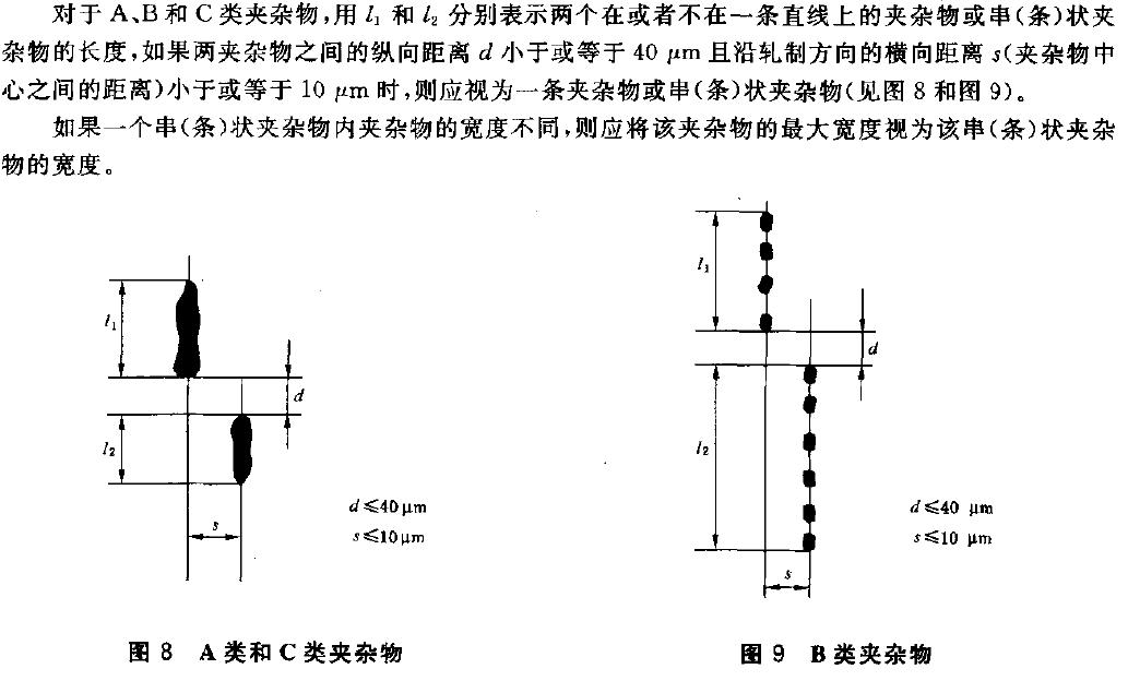

按照GB/T 10561-2005进行夹杂评级的时候,对于两条相邻的夹杂,其长度分别为L1和L2,并且L1和L2之间的垂直距离d是小于40微米,那么根据标准这两条夹杂为同一条夹杂,问题是该条夹杂的实际长度为L1+L2,还是L1+L2+d

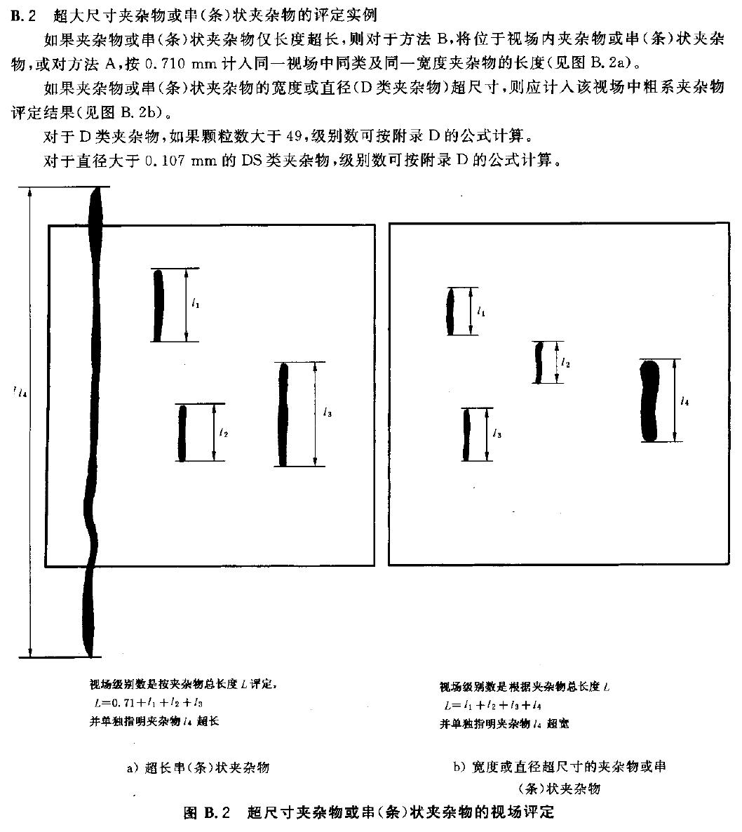

GB/T 10561-2005中的图8及图9以及附录B中的图B.2a、图B.2b有详细说明。
如图B.2a中L=L1(0.71)+L2+L3+L4,并没有将d1、d2、d3等加上去,是不是?

应该为L1+L2+d!实际上在测量的时候可以和在一起测长度,不用分开。关于附录b的长度计算,在例子中已经默认为是不同的几条分开的夹杂物了,所以没有d的问题。见下面的标准中的说明。

如果是同类夹杂物水平距离小于等于40微火米,那么加在一起,大于40微米L1+L2。垂直距离小于等于10微米算一个轴线上的夹杂物.

还要注意两条夹杂物不仅垂直于延伸方向距离小于0。04MM,而且延伸方向小于0.01mm即d<0.01mm

对GB/T 10561-2005标准的理解应为:对具有一定纵向间距和横向偏离的A,B和C夹杂物来说,如果两条夹杂物之间的纵向距离≤40μm,横向距离≤10μm时,则应视为一条夹杂物进行评定。

能力验证中,是加上中间的d的,否则的话,能力验证铁定要结果不满意的。
