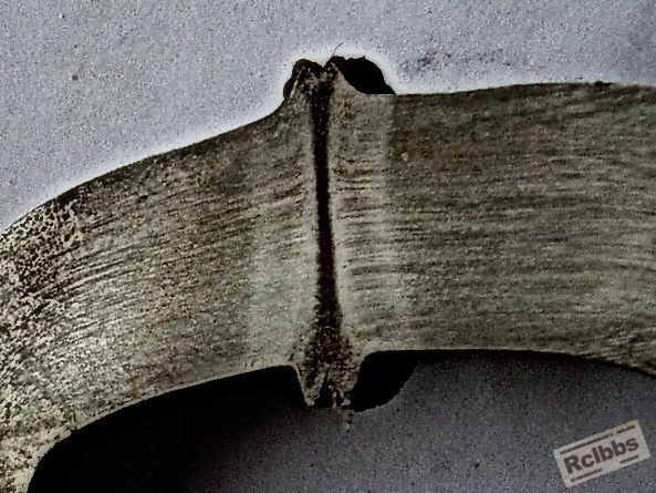

发表于 2010-8-30 17:23:25 | 显示全部楼层
回复 1# wujunfeng610
    这是圆环链焊口的流线照片
发表于 2010-8-30 19:38:17 | 显示全部楼层
这是不是线切割丝的金相照片?

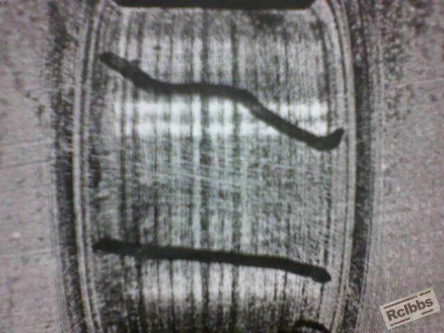

楼主及各位专家帮忙看看我的图片
1、这是(锻件)曲轴半成品感应淬火后连杆颈内侧(“流线”区域为切边处)探伤图片,“流线”区也是磁痕密集区,请问这还叫锻造流线吗?
2、毛坯材料为42CrMoA,锻造-切边-调质-粗加工-去应力回火-半精加工-感应淬火-低温回火-探伤-精加工-探伤
3、淬火深度在技术要求内(淬火后3—6、成品2—5)、组织、硬度均符合要求,淬火后探伤无淬火裂纹(上图流线判定不是淬火裂纹),大家说是毛坯原始组织有问题吗?
4、锻造流线、带状组织、磁痕流线谁能说得明白透彻点。
