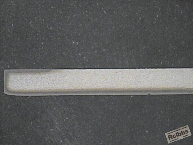

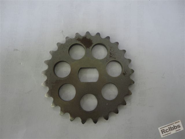

我公司最近遇到一件滲碳處理後,發現齒輪有局部無滲碳現象,懷疑是車床加工切削油影響,想請問各位,有任何資料可佐證此說法,那有文獻記載那些油品是確實有阻礙滲碳之進行。[/size]

沒有塗防碳劑哦!正常處理都不會有此現象,而且在熱處理前都會有一前洗淨過程,唯獨這工件會出現局部無滲碳現象,噴砂後無滲碳部位有出現麻面(因無硬度所以被砂粒打傷),金相巨觀也顯示局部完全無滲碳層.因此我想請問是否加工切削油成份的關係.
