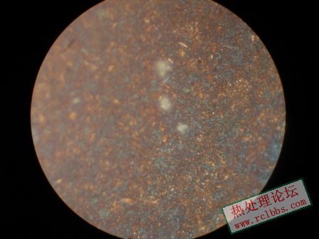

发表于 2007-12-23 21:20:28 | 显示全部楼层
这是什么?

发表于 2007-12-23 21:25:02 | 显示全部楼层
回复 #3 pangxingt 的帖子
腐蚀过程中的气泡造成的吧?抛掉再重新腐蚀试试

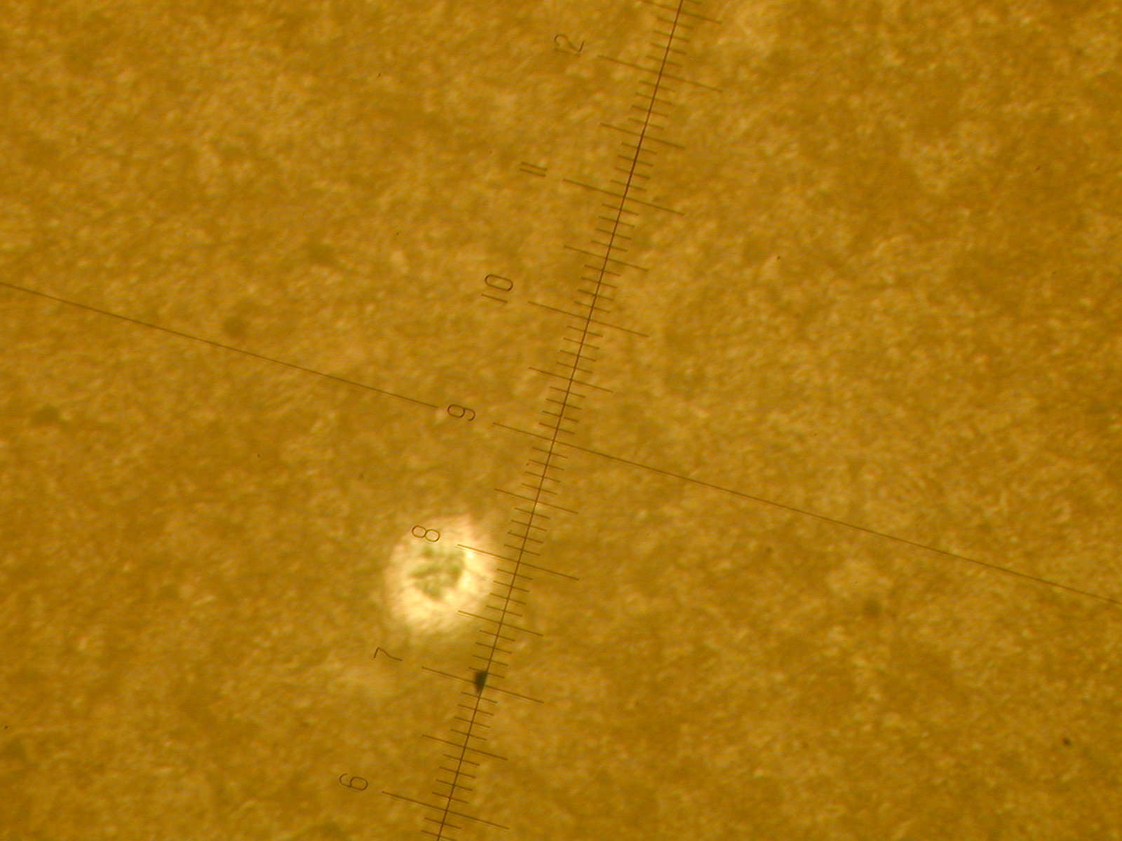

发表于 2007-12-27 19:09:52 | 显示全部楼层
看这个。
发表于 2008-4-29 17:00:14 | 显示全部楼层
图片拍得不是很清楚,但是综合考量了工艺和机械性能等,基本确认是氢脆白点

发表于 2008-4-29 21:33:30 | 显示全部楼层
看不清楚

发表于 2008-4-30 18:42:53 | 显示全部楼层
[白点]不是上面几个微观图片所表示的形态!
“白点”显微组织不“白”!  宏观断面是平行白点的断面是金属反光色!垂直与白点平面的是微裂纹!

发表于 2008-6-23 21:57:40 | 显示全部楼层
同意8楼的意见,照片所表现的根本就是白点,也可以理解,对白点的定义和形成原因没有弄清楚。
个人已经发过几张给大家看了,有兴趣的朋友在论坛中可以找到。
发表于 2008-6-24 10:11:52 | 显示全部楼层
更正
同意8楼的意见,照片所表现的根本就不是白点,也可以理解,对白点的定义和形成原因没有弄清楚。
由于本人比较笨,在这里不会上传图片,就以新话题的形式已经发过几张给大家看了,有兴趣的朋友在论坛中可以找到。
