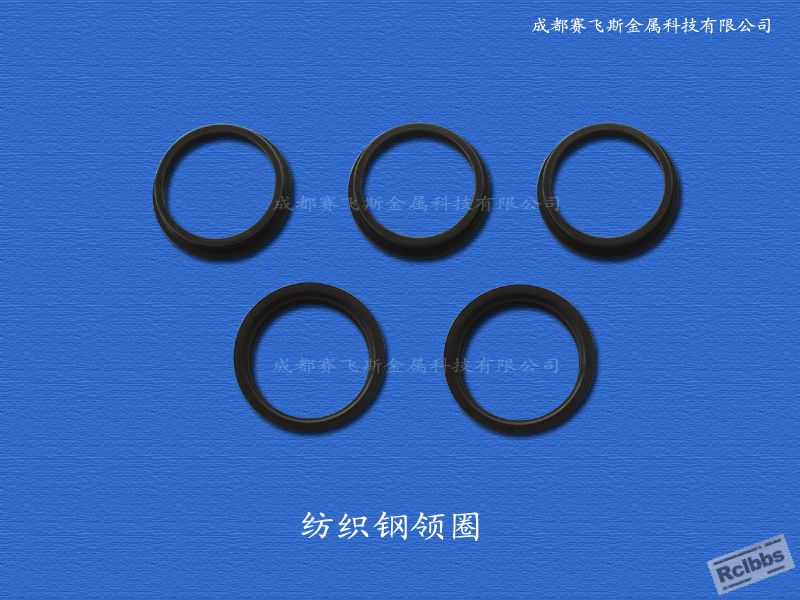

钢领   ---环锭细纱机和环锭拈线机中起加拈和卷绕作用的钢制圆环形零件。环锭的“环”指的就是钢领。 下面是钢领的图片
请问有没有使用网带炉进行该类零件的渗碳淬火的。变形和渗层的均匀性能否控制得很好。

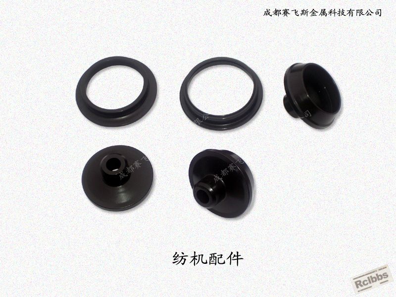

这个是我们处理的纺机上的零部件

发表于 2012-12-10 12:36:46 | 显示全部楼层
钢领圈现在一般都采用QPQ处理的吧,再采用渗碳淬火的应该不多了,变形大啊。我们是做QPQ的,几年前就已经帮人QPQ加工钢领圈了,一般每次加工都是上万件的加工,现在那家的产品是送到重庆分公司进行处理的,几年来一直在做
