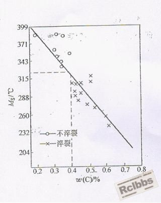

刘宗昌教授对这一情况有明确论述:低碳钢淬火得到位错型的马氏体,由于位错是可动的,使该类马氏体具有一定的塑性,因而断裂韧性较高。……当含碳量大于0.4%时,马氏体的韧性降低了,变得硬而脆,即使经过低温回火,韧性亦较差。关于淬火裂纹与含碳量的关系可用图1说明之。
图1表示了水中淬火的钢随着含碳量地增加,其Ms点逐渐降低,而在含碳量为0.4%时,显现一个有趣的现象,即含碳量小于0.4%时不淬裂,大于0.4%时淬裂。为此中碳钢感应淬火即使有“超硬”现象,这一现象也是不好利用的。
