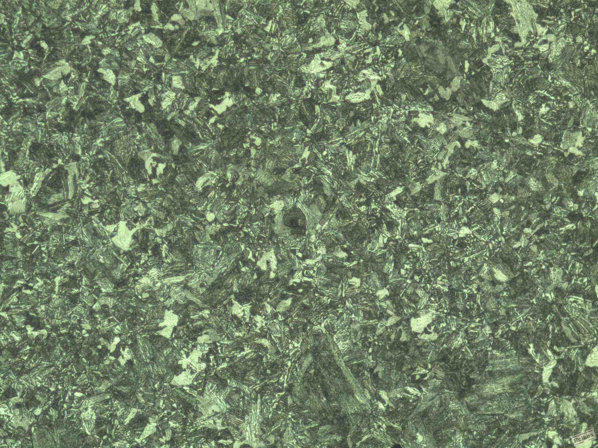

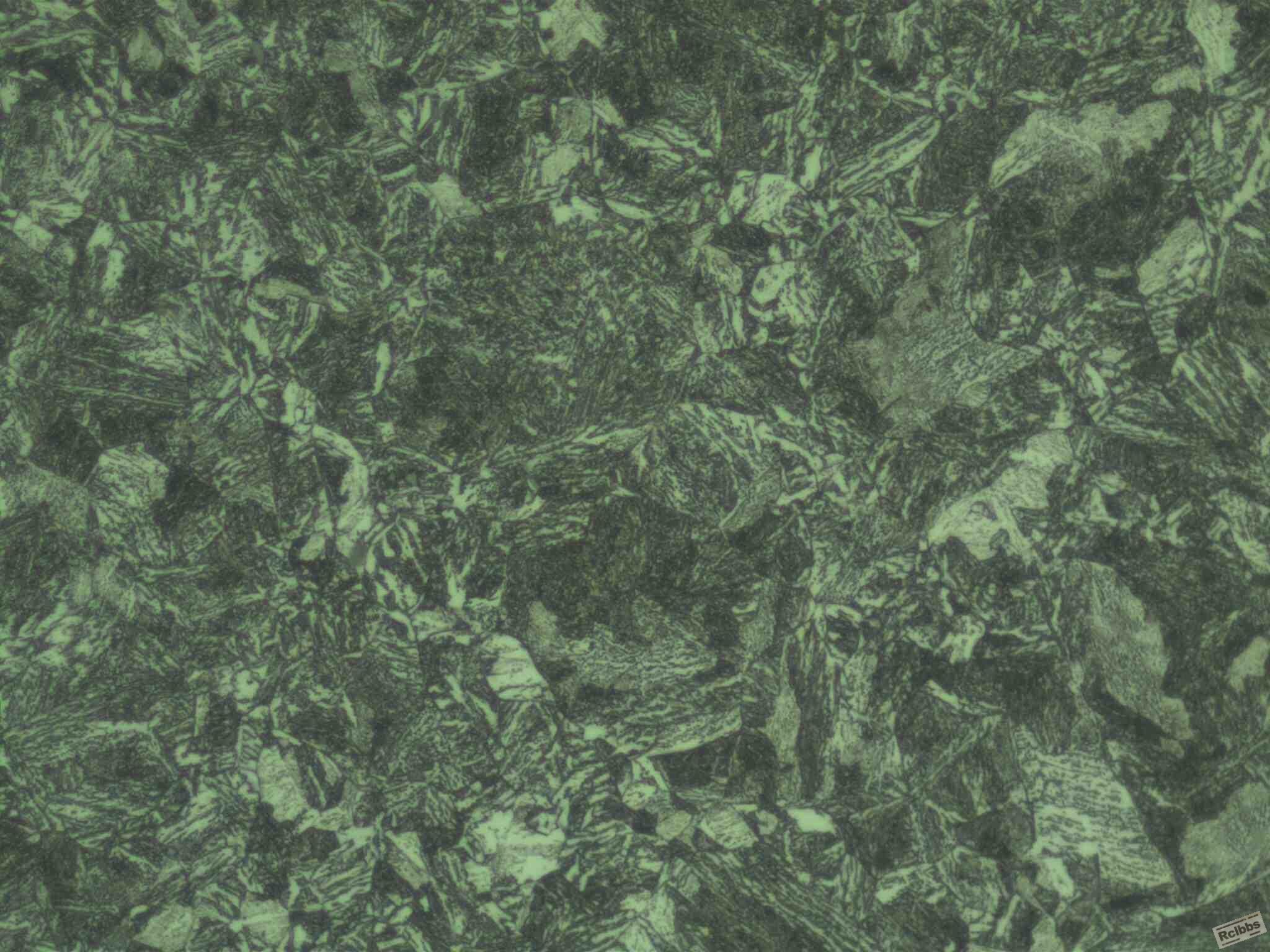

我们工厂一种零件,42CRMO,直径133mm,长约350。
工艺为台车炉,850度,保温4小时15分钟,淬变压器油。六件零件并排在工装上为一盒,零件间间隙约25mm。
淬火后自检硬度就不足,约262HB,所以只用470回了火,回火后检硬度也只有262HB。
经试验分析,材料化学成分合格。金相如下图,取样位置为距离表面10MM处,别人出的报告上面只有说组织为索氏体+上贝氏体。
但我个人觉得,里面组织很复杂,有未溶铁素体+少量先析铁素体+上贝+回火马氏体。
结合现场实际情况,我个人觉得原因可能是:
1. 淬火时实际温度未达到850摄氏度,实际温度与仪表温度有偏差。
2. 变压器油冷速慢,热容小,导致零件不能快速淬火得到马氏体组织。
请各位老师帮忙分析,分析。

就金相照片而言,LZ分析的不错,俺基本赞同有未溶铁素体+少量先析铁素体+上贝+回火马氏体的说法!
就制定的工艺而言,个人感觉淬火温度可适当提高,保温时间可适当减少,还有就是淬火介质的冷速问题,从金相来看的话高温冷速就不足!这么大的直径的话变压器油冷是很难淬透的,不知道LZ的产品是否对心部有要求!
发表于 2012-12-11 14:53:40 | 显示全部楼层
大件淬火可比小件温度略高20-40℃,另外,你的油温是多少?油槽有搅拌吗?油槽有多大?

从金相图片看,个人认为楼主分析的组织还应+回火托氏体。
   热处理工艺上看,适当提高淬火温度,淬火介质的冷却速度不够。
发表于 2012-12-14 12:33:44 | 显示全部楼层
个人基本同意楼主,2楼,5楼的意见基本赞同有未溶块条状铁素体+少量先析铁素体+上贝+回火马氏体+回火托氏体的说法!
温度可以适当上调加热,冷速和淬火介质温度适当调整
