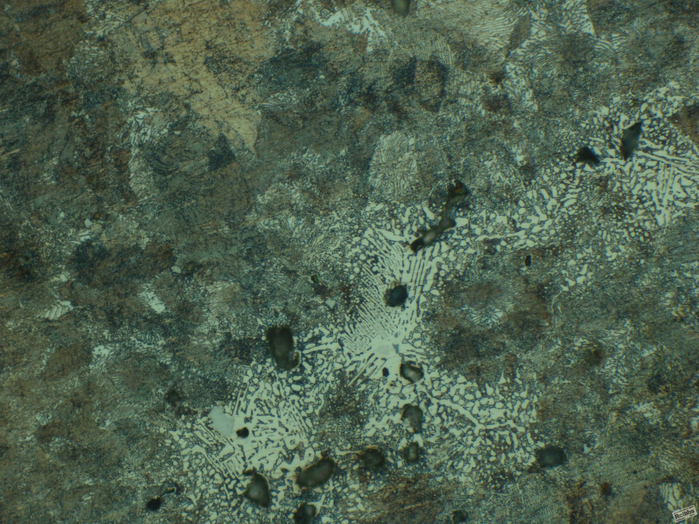

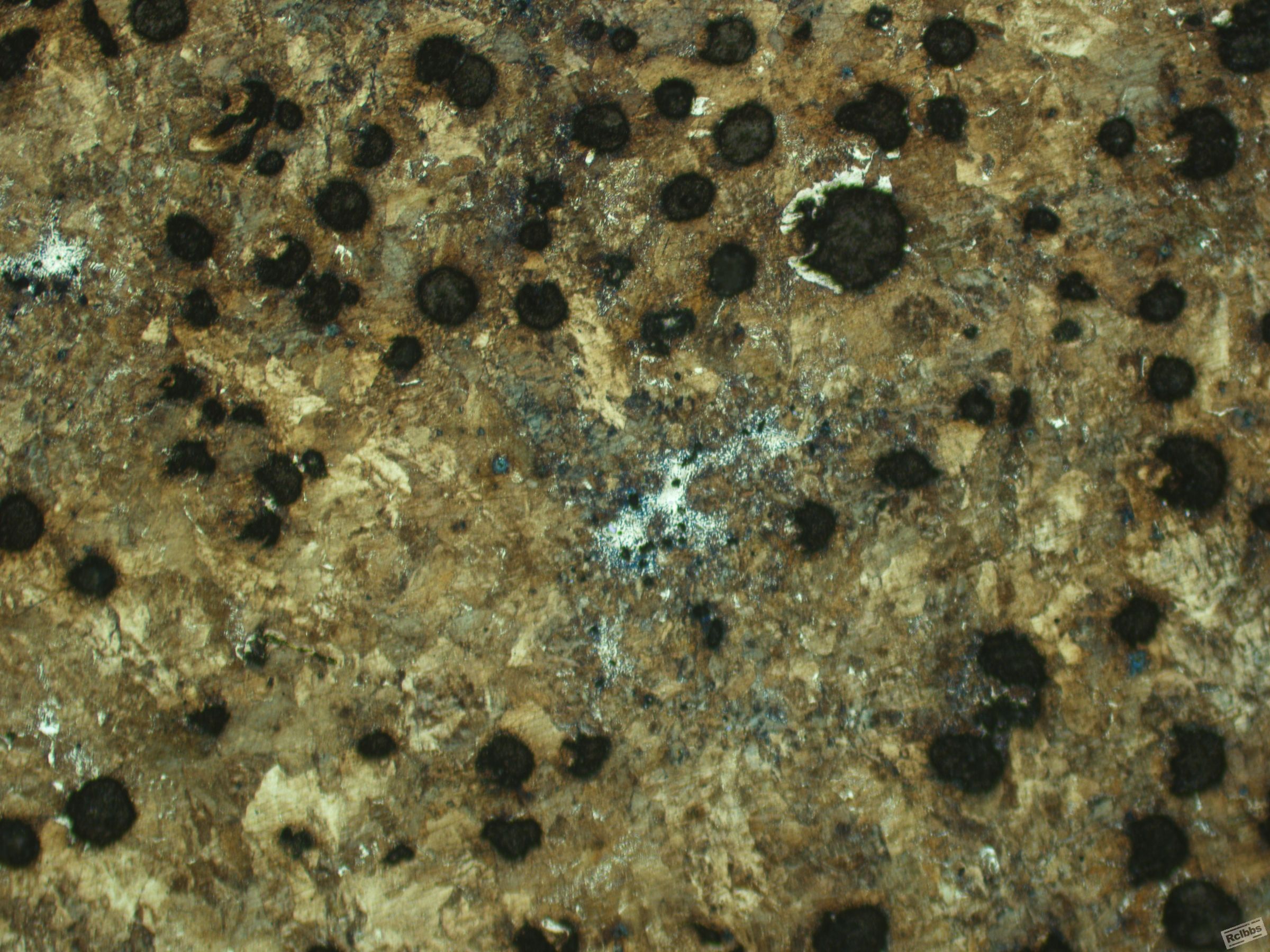

 楼主| 发表于 2012-12-12 10:40:36 | 显示全部楼层 |阅读模式
这个材料是球墨铸铁,我想请问一下,图中的组织是渗碳体么,是什么原因产生的,以及为什么会导致它内部的石墨变得很小?

发表于 2012-12-12 18:06:47 | 显示全部楼层
1,、楼主材料牌号是什么?是怎样工艺处理的?组织按GB/T9441-1988《球墨铸铁金相检验》评论,球墨先不腐蚀查验,然后腐蚀看组织;
2、看楼主图片初步评论,基体组织是片状珠光体和球墨,500倍数白色部分是二次渗碳体,呈针状反白口,针状反白口形成后,周围奥氏体内的锰、碳、稀土等含量仍然较高,在共晶温度至共析温度这一温度区间内以较快的速度冷却,于针状反白口旁便可形成呈网状分布的二次渗碳体;其夹在渗碳体之间的铁液,往往会与周围隔离,得不到补充,由于渗碳体在冷却过程中收缩,便会形成显微缩松;若渗碳体周围固态收缩形成的拉应力较大,还会出现显微裂纹;也会反白口区会出现数量频多的小球墨,嵌在渗碳体内或夹在渗碳体之间。这些小球墨是直接从液态金属析出的,而且往往是在渗碳体形成之前析出的。
发表于 2012-12-12 15:08:56 | 显示全部楼层
你的问题太模糊了,许多白色的区域应该是白口吧,基体是珠光体
