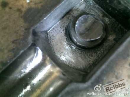

发表于 2012-12-20 10:05:51 | 显示全部楼层
蒋天 发表于 2012-12-18 12:45
H13的回火温度一般在600度左右,楼上的QPQ处理后表面硬度才950Hv吗?我们帮客户处理的H13模具,表面硬度一般 ...
如上图,请教一下兄弟,这个是客户之前做的气体氮化,材料H13的铝合金压铸模,回来抛光后进行生产,生产不到一个礼拜,出现了图片中的情况,工作面表面出现很多麻点,造成产品本身很多凸点,不知道是什么原因造成的。不了解什么原因之前,客户现在连QPQ也不敢做了,虽然我们做过很多H13的模具,不过不了解以上是什么原因造成了,也说服不了他。

发表于 2012-12-20 10:17:08 | 显示全部楼层
coco98 发表于 2012-12-20 10:10
如上图,请教一下兄弟,这个是客户之前做的气体氮化,材料H13的铝合金压铸模,回来抛光后进行生产,生产 ...
如果是您说的那样,抛光后表面有许多凹点的话,应该是您的QPQ盐的腐蚀性太强,在生产过程中会腐蚀掉模具,导致模具表面的粗糙度下降。本身QPQ盐就有腐蚀性,经QPQ处理后的产品如果不经过抛光和二次氧化,粗糙度会增大0.3-0.5um的样子,我做过实验的,经过抛光和二次氧化后,粗糙度基本保持原来的样子,甚至会降低粗糙度。还有一个可能就是,您的产品本身就粘带有铝进炉生产,有铝的地方没有形成有效的渗层,我们每次处理模具都是打磨清理得相当干净的,至今没有用户反映说会出现您说的那种状况的。

发表于 2012-12-20 16:52:07 | 显示全部楼层
蒋天 发表于 2012-12-20 10:17
如果是您说的那样,抛光后表面有许多凹点的话,应该是您的QPQ盐的腐蚀性太强,在生产过程中会腐蚀掉模具, ...
兄弟,看清楚了,那个模具不是经过我们QPQ处理的,是之前用气体氮化处理的,模具气体氮化后经过抛光,在使用一个礼拜之后出现的这种情况。应用环境是压铸铝合金产品,应该是铝合金液浇铸到模具里面去造成的。我是想请教为什么会造成这一现象?你们之前有没有遇到过,一般情况下模具氮化后不会出现这一现象的

发表于 2012-12-22 09:54:22 | 显示全部楼层
coco98 发表于 2012-12-20 16:52
兄弟,看清楚了,那个模具不是经过我们QPQ处理的,是之前用气体氮化处理的,模具气体氮化后经过抛光,在使 ...
我没做过气体氮化,也没遇到过那种情况,我猜测可能是气体氮化时,氨分解率异常,导致生成的氮化物主要是Fe2N,Fe2N在560度时离解,铝合金液温度如果比此温度高,则会使之离解,表面产生坑洞,使模具粘模。

发表于 2012-12-22 10:13:53 | 显示全部楼层
氮化层薄 闹得吧。气体氮化后有的不致密 局部会出现凹坑的吧
