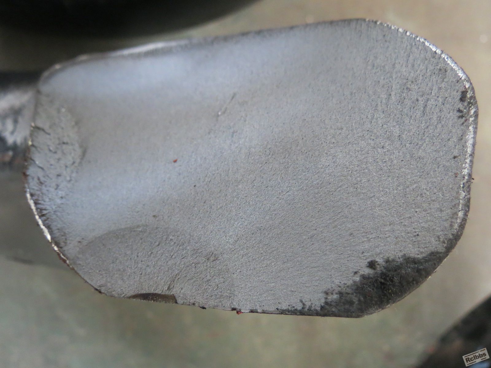

发表于 2012-12-13 15:18:07 | 显示全部楼层
如果打磨时局部温度过高(起点部位会有明显的变质层),脱漆后外表面会有明显打磨痕迹,
如果修理品不严格再喷砂一遍会有可能.
签到天数: 7 天
发表于 2012-12-13 15:28:10 | 显示全部楼层
端面磨工艺加工出来,另外一个面应该是弧形,你这个产品两个面几乎平行,是不是成型前就已经加工端面了?????

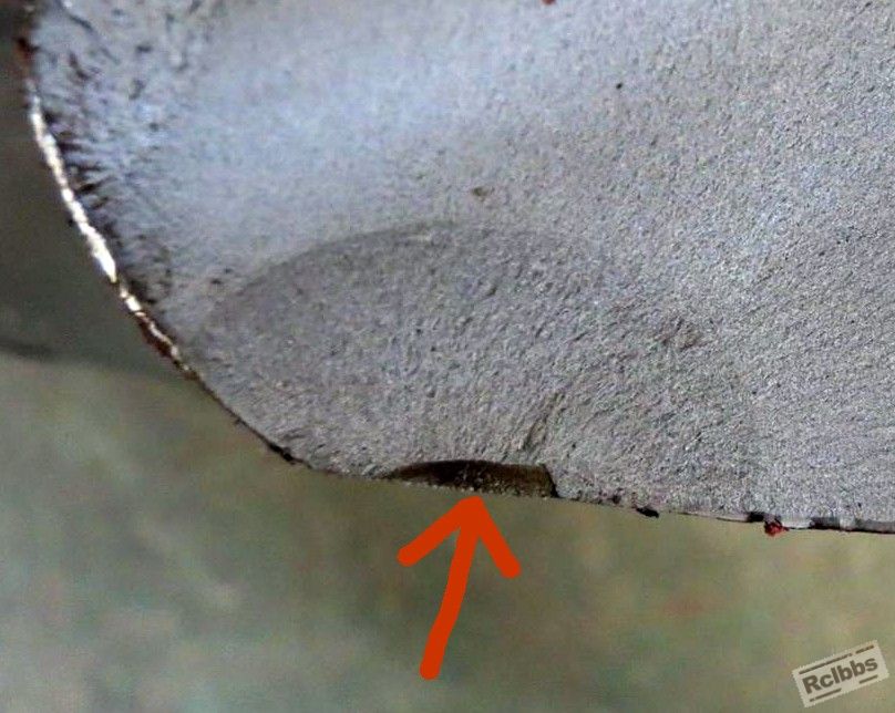

发表于 2012-12-12 20:10:42 | 显示全部楼层
裂纹起源处做了什么分析?没有分析难下结论啊。
签到天数: 930 天
发表于 2012-12-12 20:26:15 | 显示全部楼层
此处可能有伤

发表于 2012-12-15 15:53:52 | 显示全部楼层
005图,似乎受了力。有些河流口的形状,但不是很明显
发表于 2012-12-15 14:18:04 | 显示全部楼层
建议你做一下金相分析,猜测很可能是二次硬化层的产生,或是淬火显微裂纹的早期存在

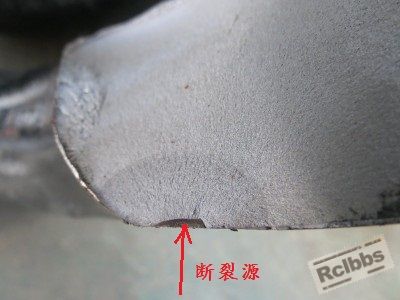

你将图片放大后观察,箭头指处表面已生锈,说明表面有缺陷,好象掉了一块,

发表于 2012-12-16 13:14:51 | 显示全部楼层
看局部的图片,左下角是断裂源,而且是早就有表面缺陷
签到天数: 71 天
发表于 2012-12-16 13:16:43 | 显示全部楼层
这个应该是表面凹槽导致的应力集中,产生断裂。个人猜测,水平有限。

发表于 2012-12-12 16:56:49 | 显示全部楼层
按照常规,这个弹簧0~0.75圈是平坦的,不应该受外力原因造成断裂啊,把油漆脱掉,看看有没有伤痕.我怀疑淬火前已经有伤痕了,7点种方向外观确认一下!!
热卷还是冷卷工艺,这么大的弹簧应该冷卷可能性!!!

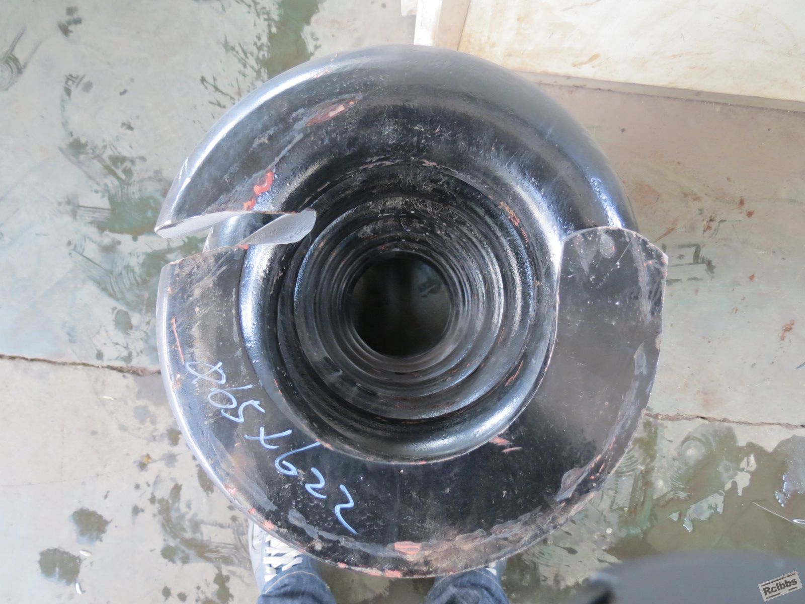

 楼主| 发表于 2012-12-12 15:00:44 | 显示全部楼层 |阅读模式
弹簧是装配完之后断的。

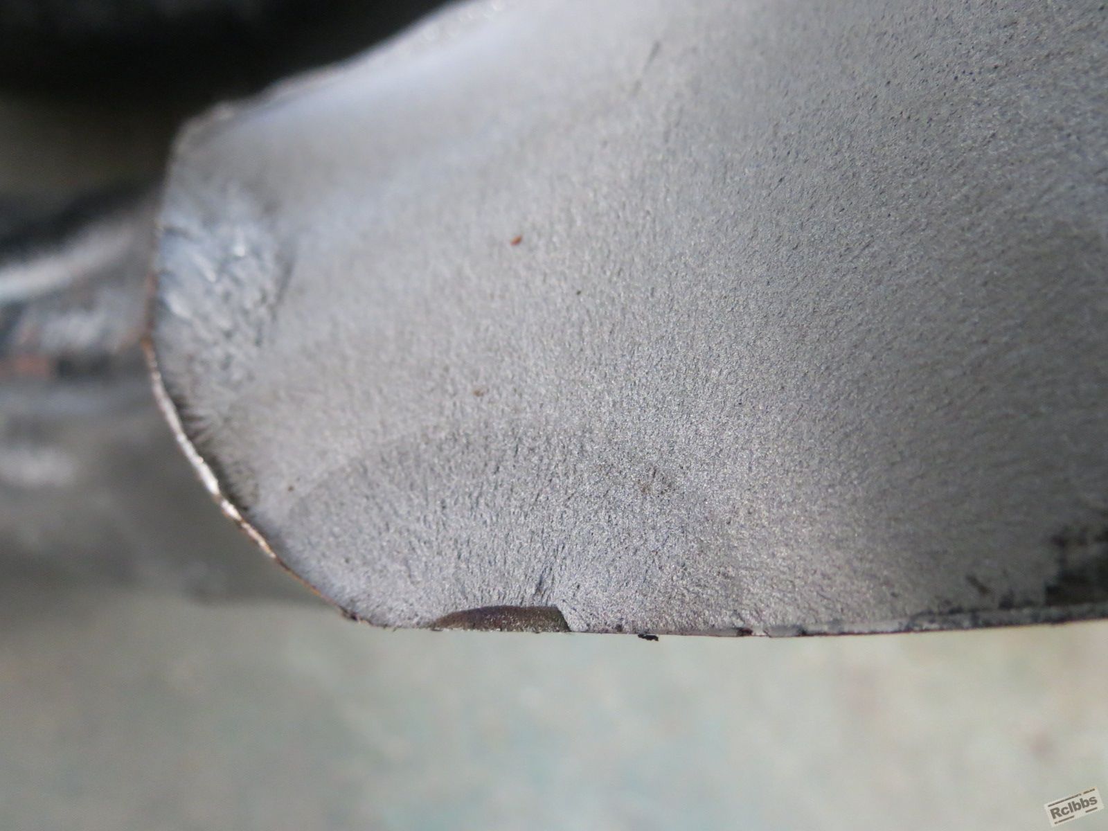

发表于 2012-12-12 15:06:01 | 显示全部楼层
图1图3左边看起来貌似白点断口,但这又是在工件的最边缘位置.....有点懵
签到天数: 136 天
发表于 2012-12-12 15:47:17 | 显示全部楼层
左下边断裂位置的金相、硬度   然后说下工艺呗……
