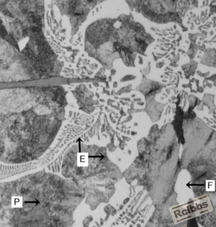

图中白色块状是渗碳体(碳化物),大块黑色的是珠光体。
铸铁中会出现白色铁素体。
gtn1314 + 5 感谢支持!

图中白色块状是磷共晶,大块中的黑色应该是碳化物,HT200、HT250、HT300是抗拉强度或牌号,在铸铁中是会出现白色块状铁素体的

是磷共晶,看这张图片

在灰铸铁里,与石墨片紧邻的白色相都 ...
这个我理解了,谢谢。
还有点疑惑的是在HT250中基体为珠光体,在大面积的珠光体中出现的白色块状有没有可能是铁素体呢?

铸态基本没有这种可能性,热处理状态有可能。

不是磷共晶  是共晶莱氏体

铸铁中硅高,可以理解为硅把碳排出铁基,比如球墨铸铁的牛眼石墨。
在灰铸铁里,与石墨片紧邻的白色相都是铁素体。
图中白加黑组织我认为是变态莱氏体。

谢谢,但有人认为是磷共晶,我也有点糊涂。
另,磷共晶是不是含磷碳化物?楼上朋友是不是这样认为的,所以就认为是碳化物了?
HT200、HT250、HT300我知道是牌号,可能我没表达清楚。我是想了解下如果我想得到这三种牌号的铸铁,是需要配比不同的成分呢?还是只要一种成分,通过不同的热处理就可得到?我想了解这三种牌号的铸铁是怎么做出来的。

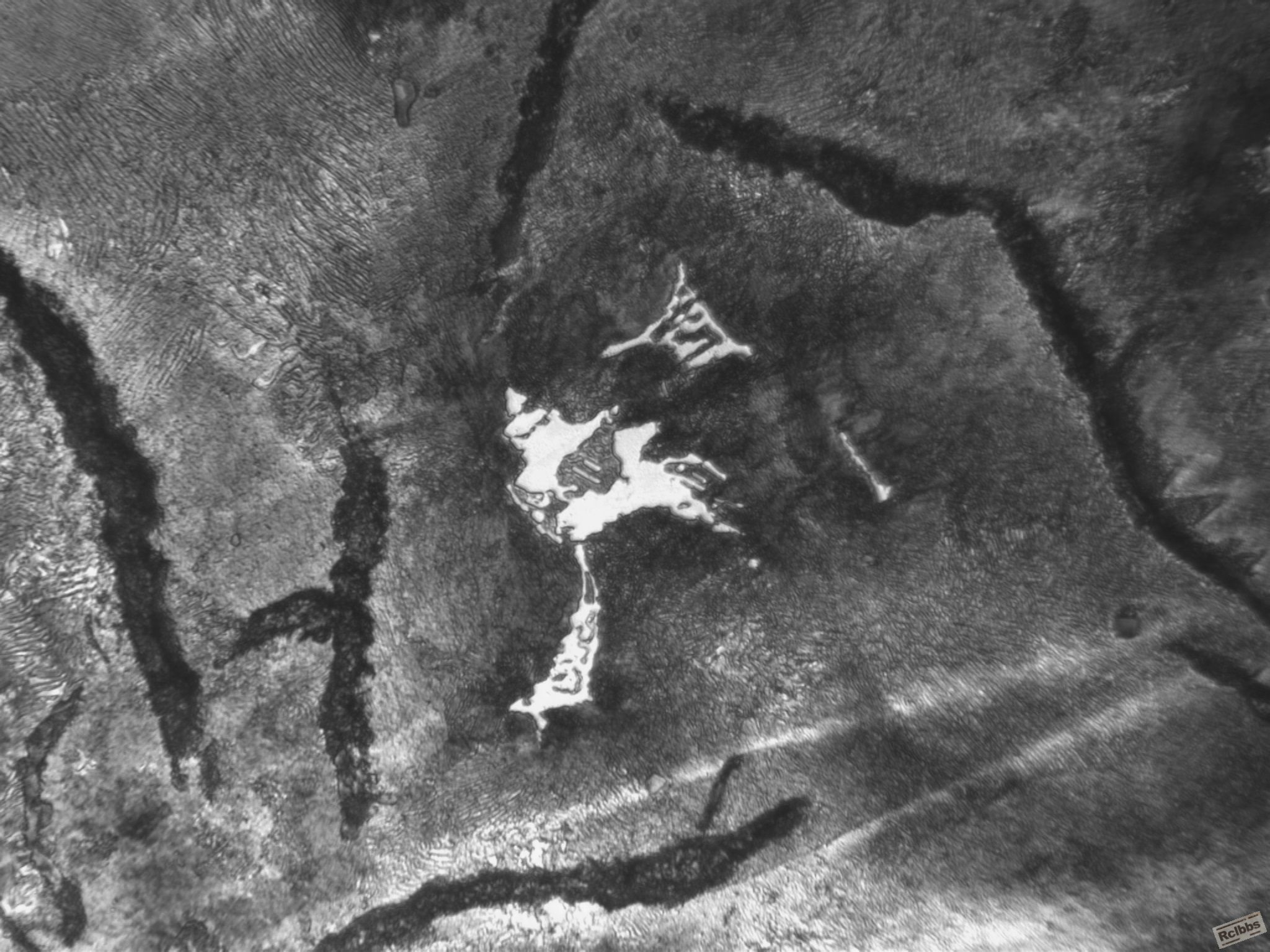

请教下各位高手,图中白色块状是渗碳体?碳化物?还是磷共晶?,大块中的黑色应该是珠光体吧?
HT200、HT250、HT300是不是同一种成分,通过不同的退火工艺得到的?还是通过控制铸造开箱时间得到的?
另:在铸铁中是不是从不会出现白色块状铁素体呀? 珠光体基的铸铁中在珠光体中出现的块状白色应该不会是铁素体吧(如图中的白块状)?谢谢大家了。
