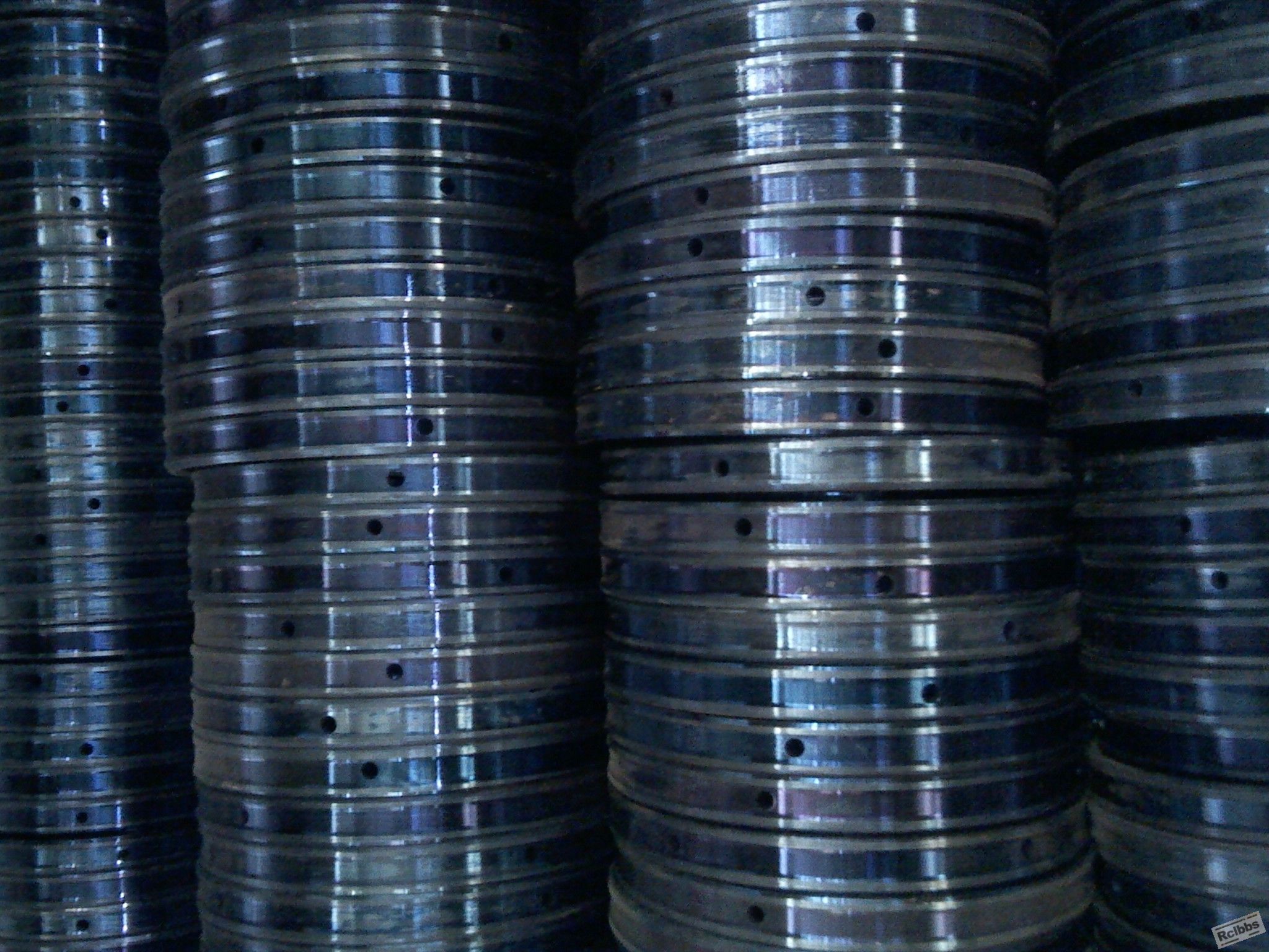

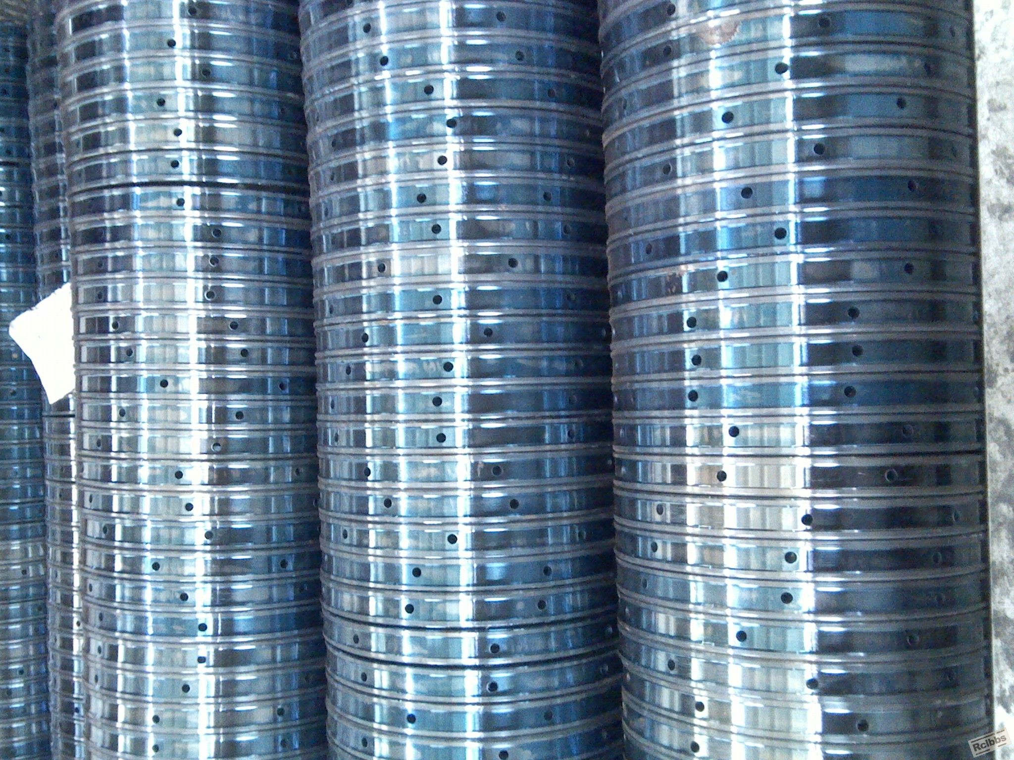

我们这边有说发蓝   我高温回火后是孔雀蓝色  很漂亮
然后今天技术说要达到四氧化三铁 或三氧化二铁  不知道是什么颜色
发表于 2012-12-17 12:42:50 | 显示全部楼层
发个图片 见见什么样  颜色也记不清, 百度一下

 楼主| 发表于 2012-12-17 15:33:31 | 显示全部楼层
