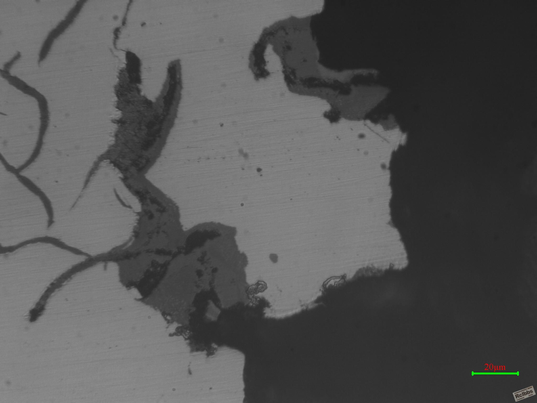

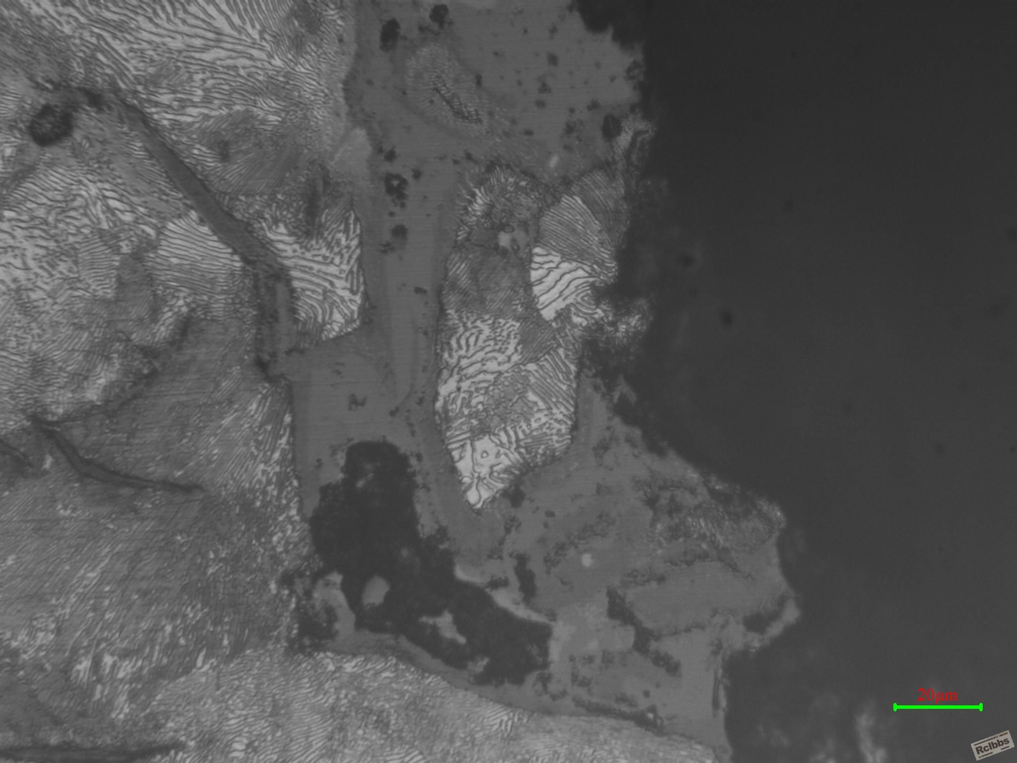

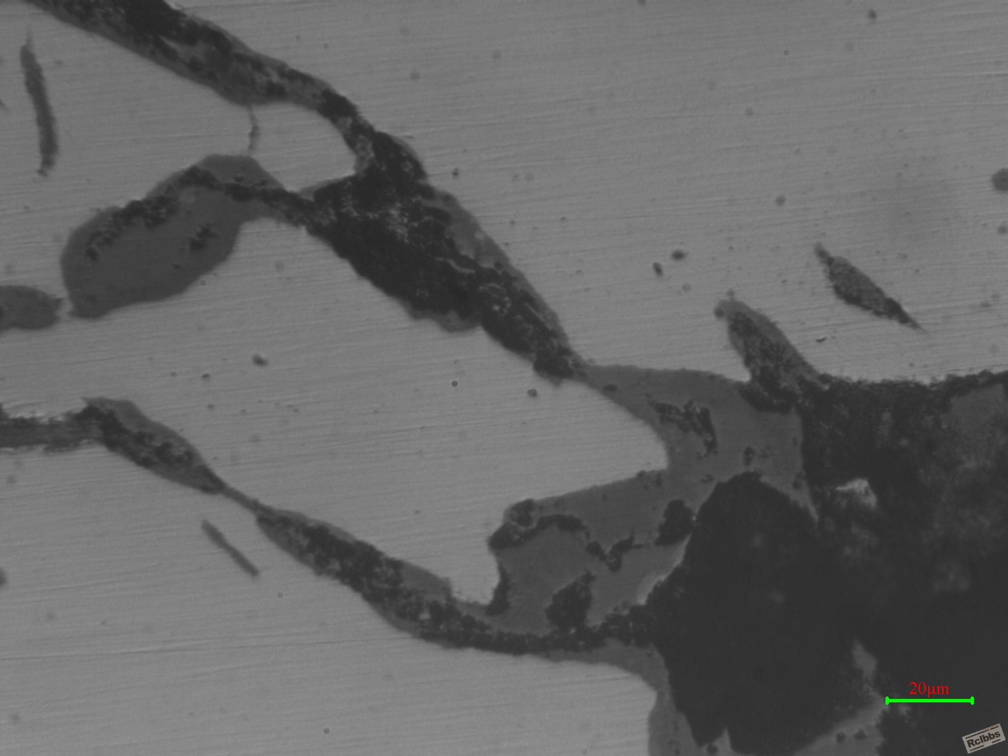

产品材料为HT250,铸造后去应力退火后发现裂纹,请大家看下裂纹图片中的是不是氧化?如果是,为什么有的地方有?有的地方没有,断断续续的,而且裂纹处还没有脱碳现象呢?如是不是,那又是什么东东呢?!条件有限,只有金相图片,谢谢大家了。
签到天数: 34 天
 楼主| 发表于 2012-12-13 12:27:43 | 显示全部楼层
照片全部都是500倍。谢谢!

发表于 2012-12-13 12:32:38 | 显示全部楼层
是裂纹吗?为什么不说这是夹杂物呢?
签到天数: 608 天
发表于 2012-12-13 14:51:33 | 显示全部楼层
是氧化。照片反映氧化部位在加热过程,因是裂纹状态,非工件表面,故作为裂纹的尾端,虽然有大量氧,但氧的浓度不高,并不足以形成脱碳现象;或者,加热温度不算太高,仅仅满足氧化条件的温度,但氧化反映速度慢,故也可能只氧化而不表现脱碳;再或者,该裂纹处于工件表面,但加热炉中有气氛保护,导致氧化气氛浓度较低,同样有可能只氧化而难表现脱碳。
签到天数: 8 天
发表于 2012-12-13 15:11:18 | 显示全部楼层
铸造工艺的冷隔不良现象(与基体组织有明显的界限,表现为裂纹状),存在表皮组织或表面,不规则的线性缺陷.
签到天数: 217 天
发表于 2012-12-13 20:24:51 | 显示全部楼层
去应力退火温度不高,不会产生如此严重氧化层,应该是热裂。
查查浇注温度、浇注流量、冒口补缩、铸件结构等等等等
