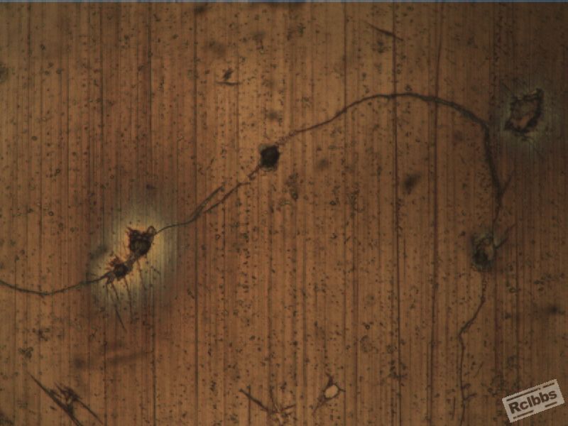

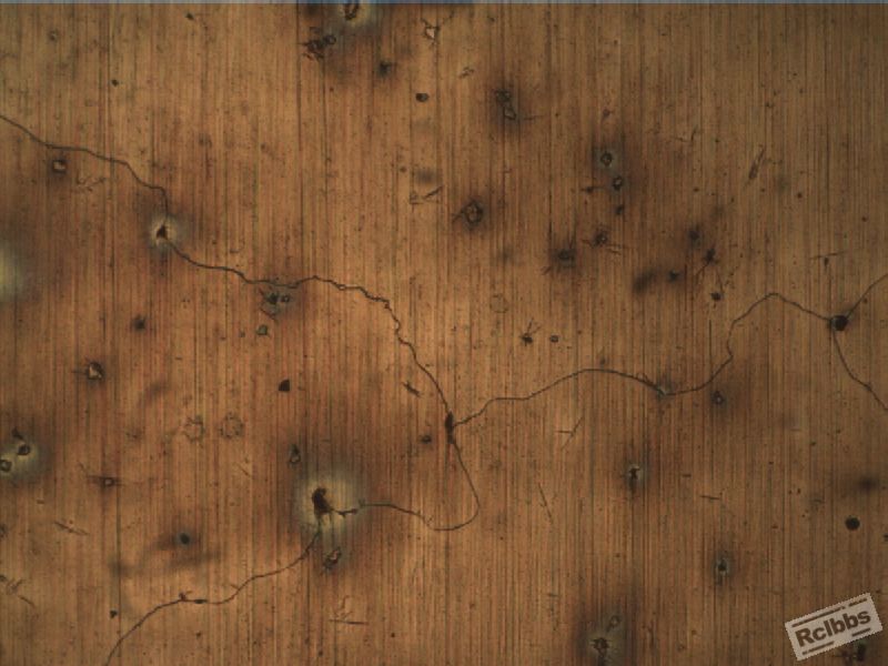

最近开发了一个新产品,离心铸造高锰钢

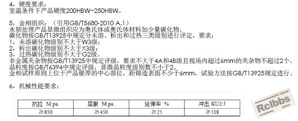

要求:
金相:
400X
100X
实际成份:
硬度实际值:209BHN
问题:
1,请帮忙分析这个金相是不是满足要求?
2,我个人认为是不满足要求。
3, 请问产生问题的原因?
4,应该从什么地方着手处理这个问题!
如果有能做离心铸造的单位可以联系我:这个项目年销售大概1000W的样子。
发表于 2012-12-14 08:17:02 | 显示全部楼层
请参照这个标准:GB/T 13925-1992 铸造高锰钢金相,就以上金相照片看属于单一奥氏体相,应该是正常组织。建议试样再做好一点,在100倍下看看晶粒大小。
