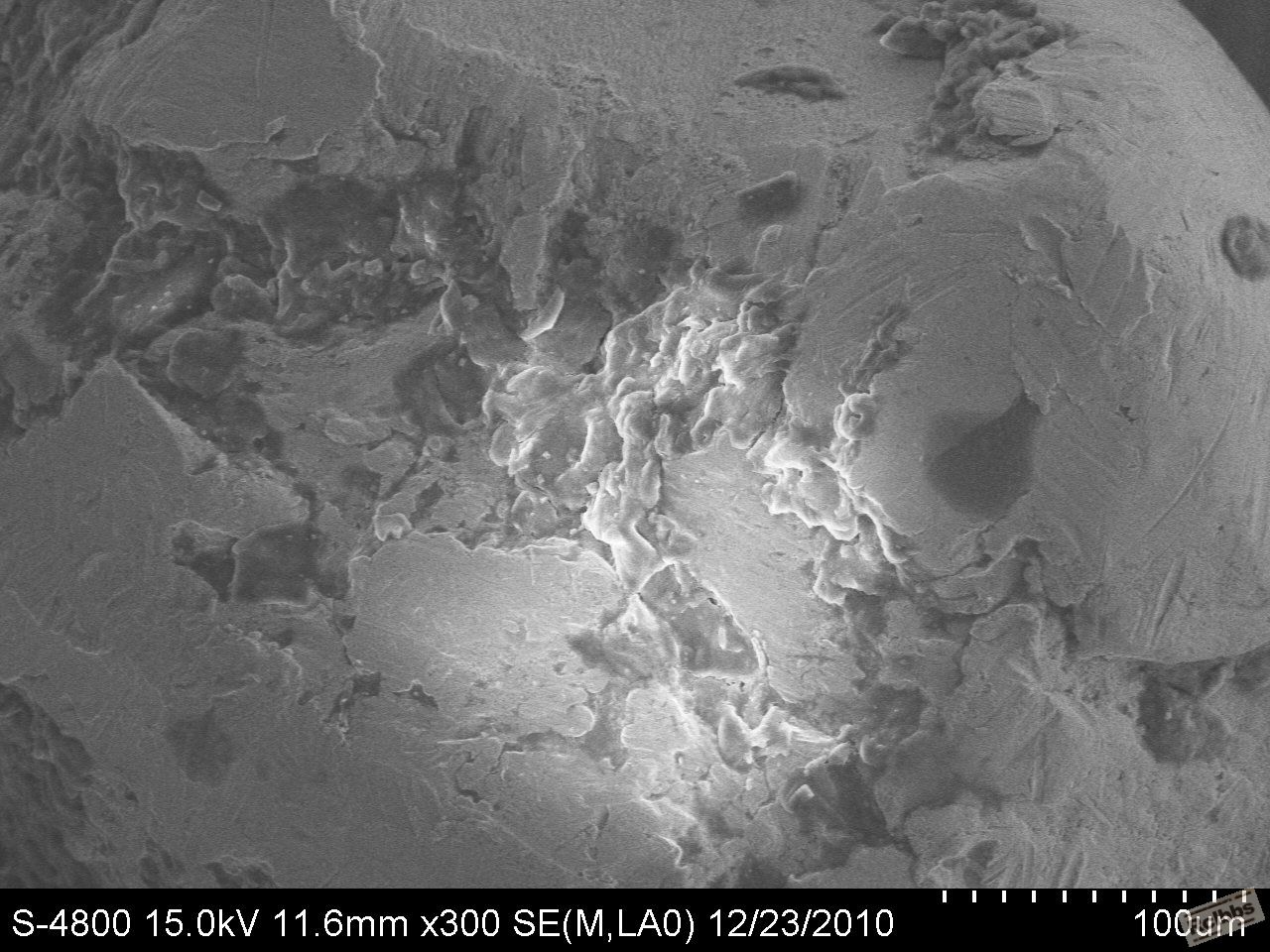

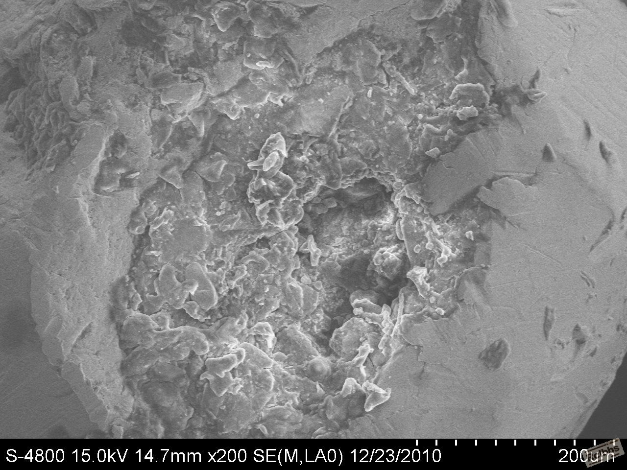

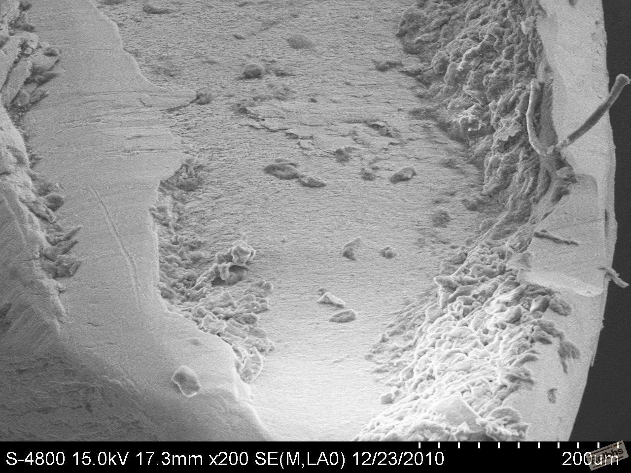

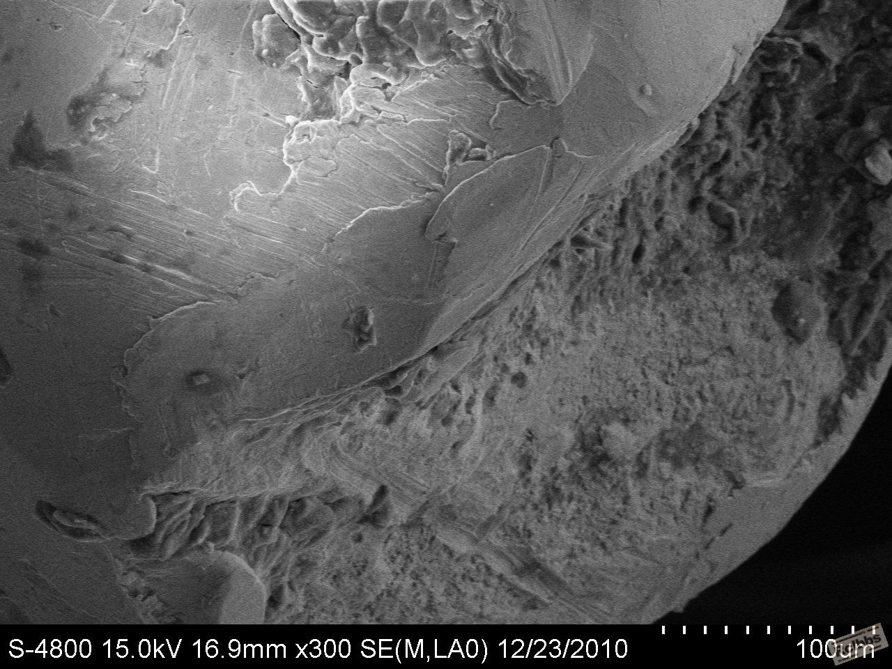

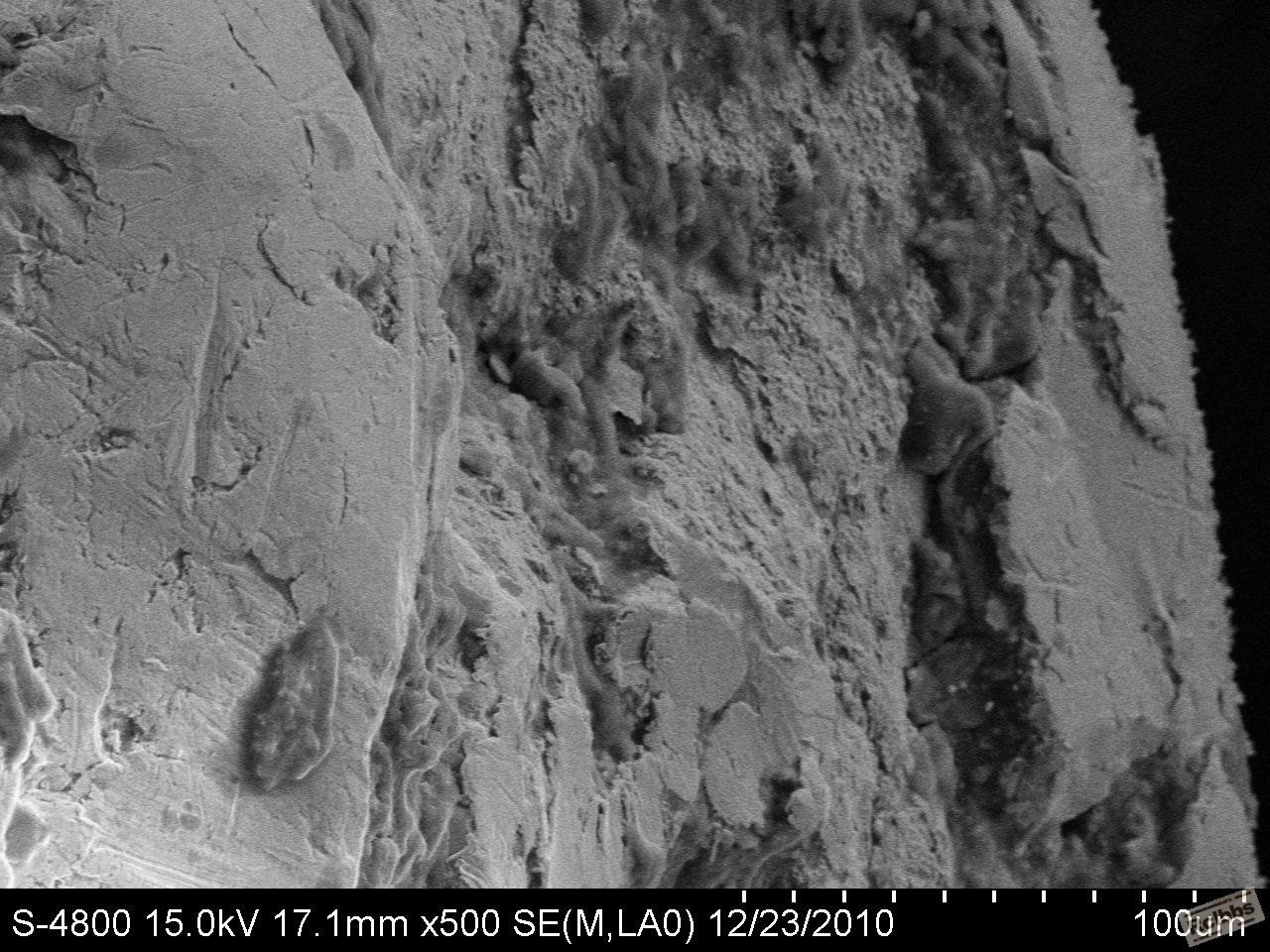

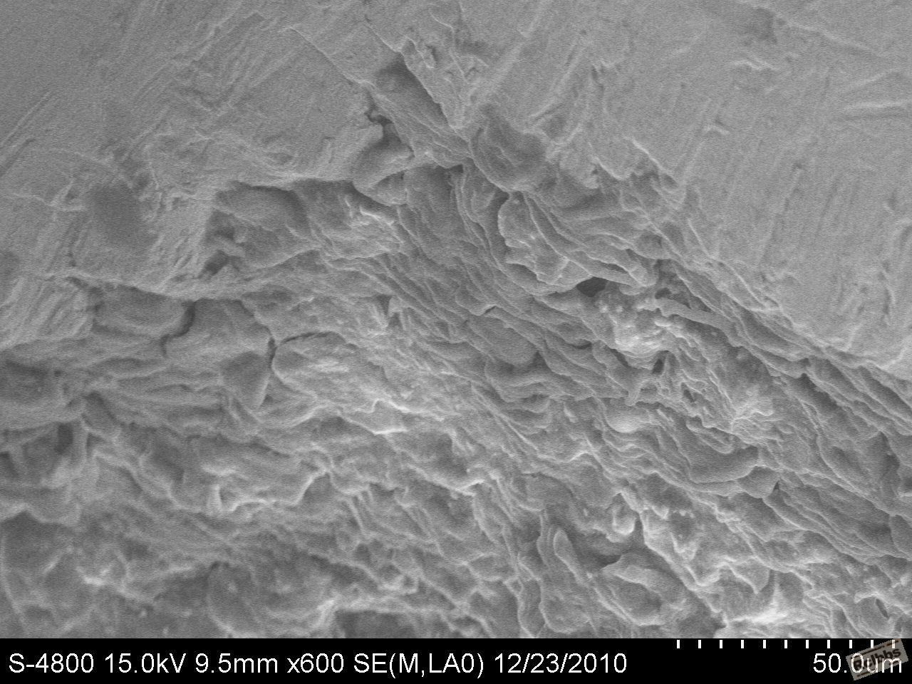

如题,这些图片是断口图片,低碳钢经铅浴淬火后拉拔过程中发生断裂,本人对电镜图片属白痴类的,请高人们帮忙分析!图片分别是断口两边对应上传,也许不是同一个位置,但肯定是断口两边。谢谢大家了!

嗯,断口上有意义的信息不多,破坏严重。

断口受到挤压了,好像没经过超声波清洗,信息丢失太多。

断口破坏得太厉害了,污染物又太多。
