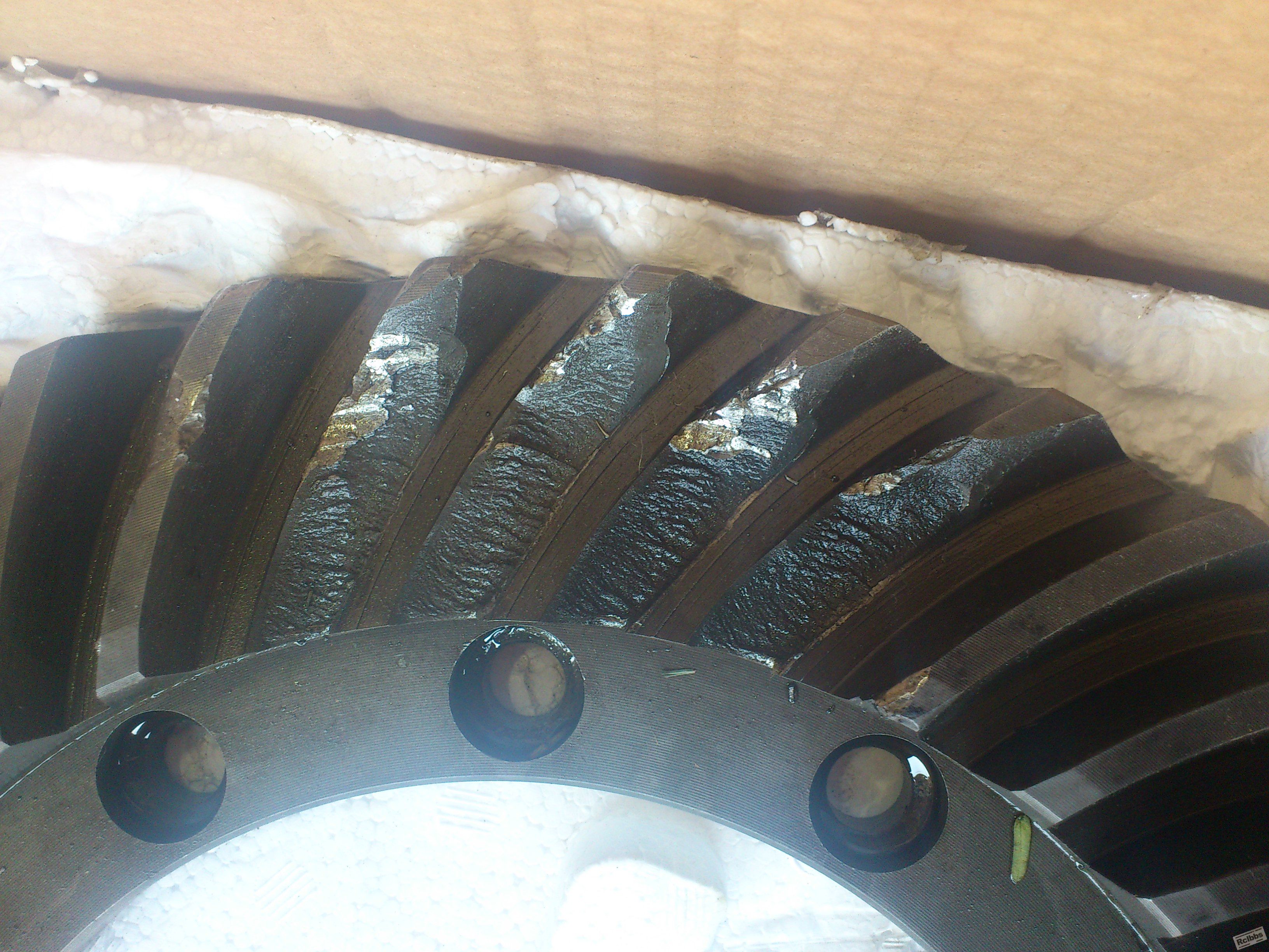

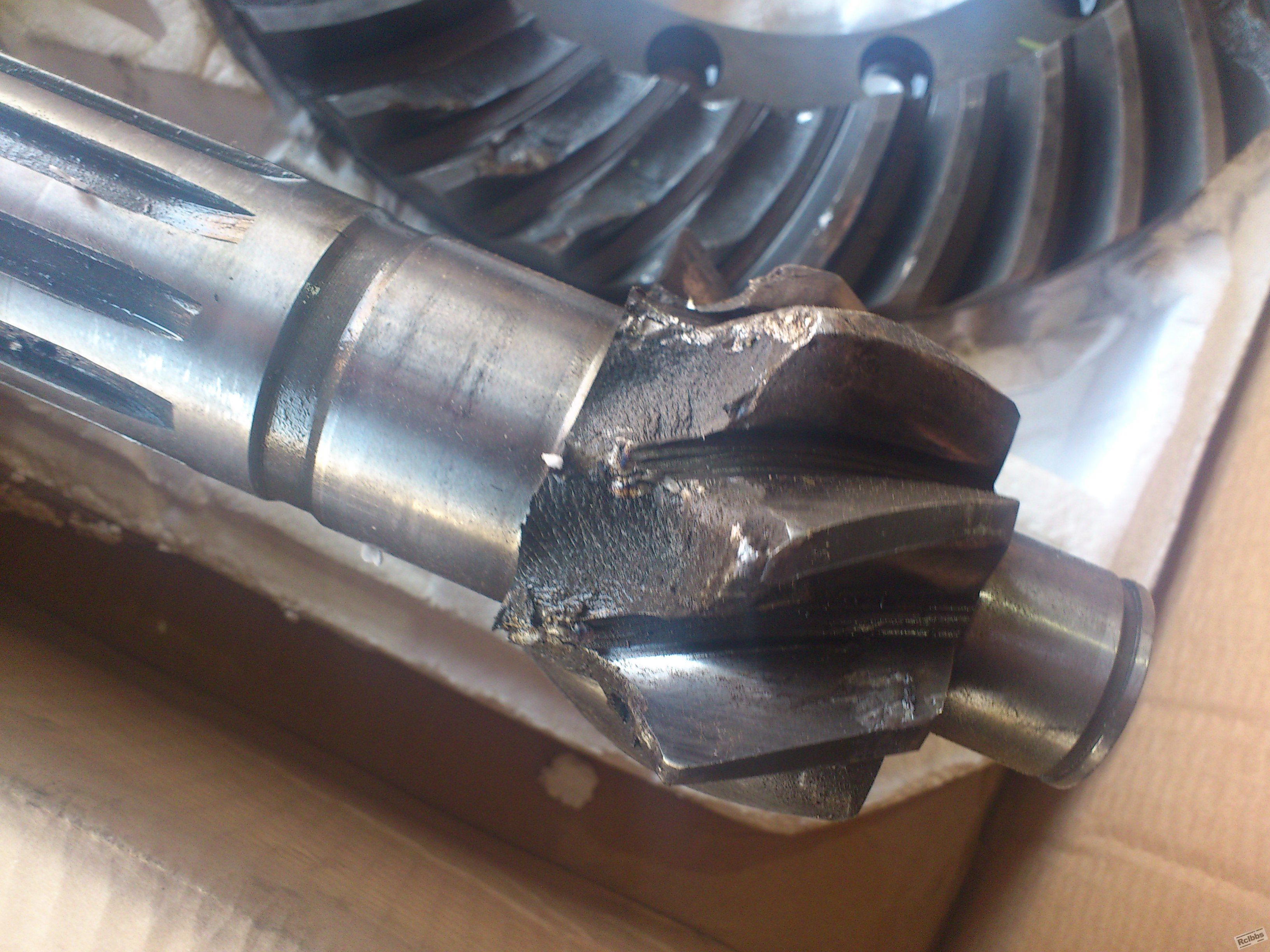

 楼主| 发表于 2012-12-17 11:42:28 | 显示全部楼层 |阅读模式
看到后我傻了 这么会怎么严重呀齿都断了
  我想应该是过载造成的吧当又不大确定。
   齿轮表面硬度是59~60HRC    有效硬化层1.23mm  心部38HRC   都有达到其要求呀 求解

发表于 2012-12-17 11:48:29 | 显示全部楼层
建议做一个断口的金相和电镜分析!

发表于 2012-12-17 12:05:56 | 显示全部楼层
齿轮和蜗杆的组合(两个都严重破坏)谁先谁后这才是分析的难点
齿轮根部一方面承受齿轮运转中齿轮啮合时的弯曲应力,齿轮传动过程中也承受冲击和较大的振动.
从齿轮磨损状态看断齿的疲劳区与瞬断区比例来看,齿轮实际运行载荷较大
齿根的硬度还是要确认的,过载只是为裂纹的形成和扩展提供了力学条件....

发表于 2012-12-17 18:34:57 | 显示全部楼层
那么你的齿轮的渗碳层金相组织或心部组织咋样??如果渗碳层碳浓度过高梯度过陡,产生碳化物级别过高会造成脆断!!而从你的齿轮看其接触区域为靠大端,是否是装配偏置有关系?

签到天数: 24 天
发表于 2012-12-17 20:45:49 | 显示全部楼层
齿轮咬合可能不当,之前我公司出现过返回齿轮,出现局部点咬合破坏。说明配合不好,这只是猜测。

发表于 2012-12-20 21:00:50 | 显示全部楼层
倾向于装配不良导致断裂。
