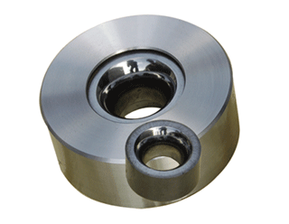

铬12
140*45
Φ57
要求硬度61HRC  具体该如何处理?

就是里面这个小芯子  是用油淬还是水淬  油淬的话用多少度的油
做的时候淬到多少度  然后回到多少度

要我说:应该油淬,淬火液温度:40度左右,淬火温度:850左右,回火温度:260度左右。再有硬度非得是61HRC?那实现不了!还有工件的内孔光洁度比较高啊,处理后的机械加工也有难度! 纯粹个人观点,应该还有更好的处理方式。

应该是懂模具淬火的进来!Cr12是典型的冷作模具钢.800~850度预热,970~990度加热,保温时间按不同的炉型确定,大概20分钟左右,预冷至850度淬油,250度回火3小时以上.

加热到980,油冷,HRC62-64.  200度回火,此钢的导热性差,淬火前要预热.

  看你的工件不是很大,如果你是单独处理这个产品的话,可以省去保温的时间,炉子从室温直接升到1020淬火,保温25分钟左右,直接下油,200度左右出油
520度回火两小时左右,即可.需要注意的一点加热过程中要防止氧化.可以用不锈钢纸进行保护.

CR12我淬火的工艺。920*60+260*180,也能得到HRC60-62,用的是多用炉(丰东),等温分级淬火油,油温100度

气淬多好 光洁度高 变形小960淬180回

工件不大,1020,好像现在好多铬12二次硬化不是好明显,见意950*20+180回
粗加工-热处理-精加工,OK

cr12没有二次硬化的工艺,要是在普通箱式炉干我的工艺是:820-840度预热,980-1020保温,出炉淬油,180-200回火二遍。

针对这件,800~850度预热10分钟,960~980度加热保温40分钟,3bar压力或者淬油,200度回火2次,每次3小时.
