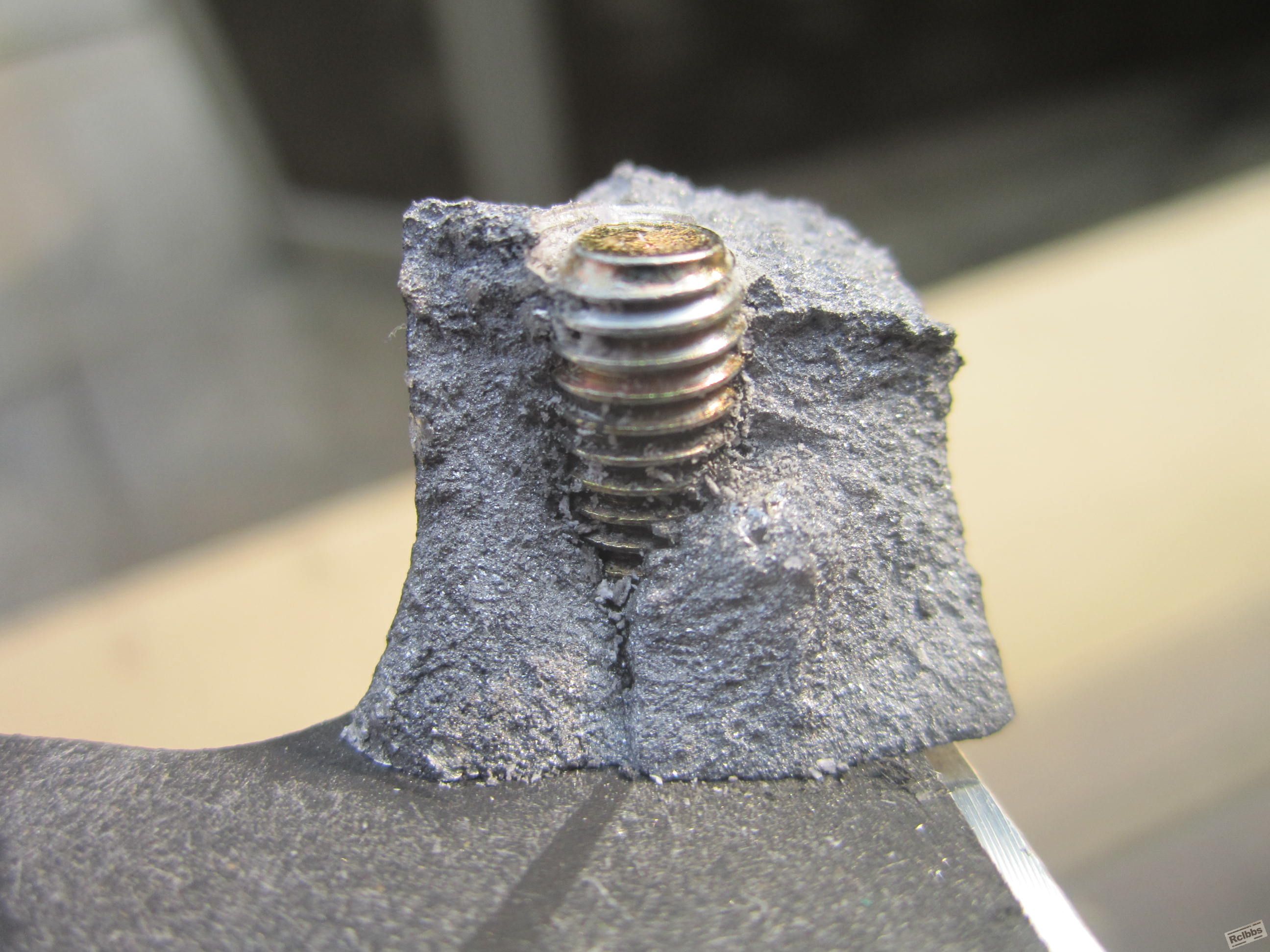

    正常情况下如图这种结构在拧螺栓时候材料强度不够的话。应当表现为孔的螺牙损坏(滑丝),你现在的情况是螺栓尾部接触到孔的底部。继续下去螺栓尾端面压迫孔的底部,造成螺栓尾端受压力附近孔周边受拉力作用,对抗结果导致铝件认输断裂。找个长螺杆在浅螺孔里拧到头试试就知道了。

一是不恰当受力,白色塑料有无可能导致螺纹行程变短,再拧下去导致12楼所说情况?二是材料缺陷多,工件本身比较脆弱。

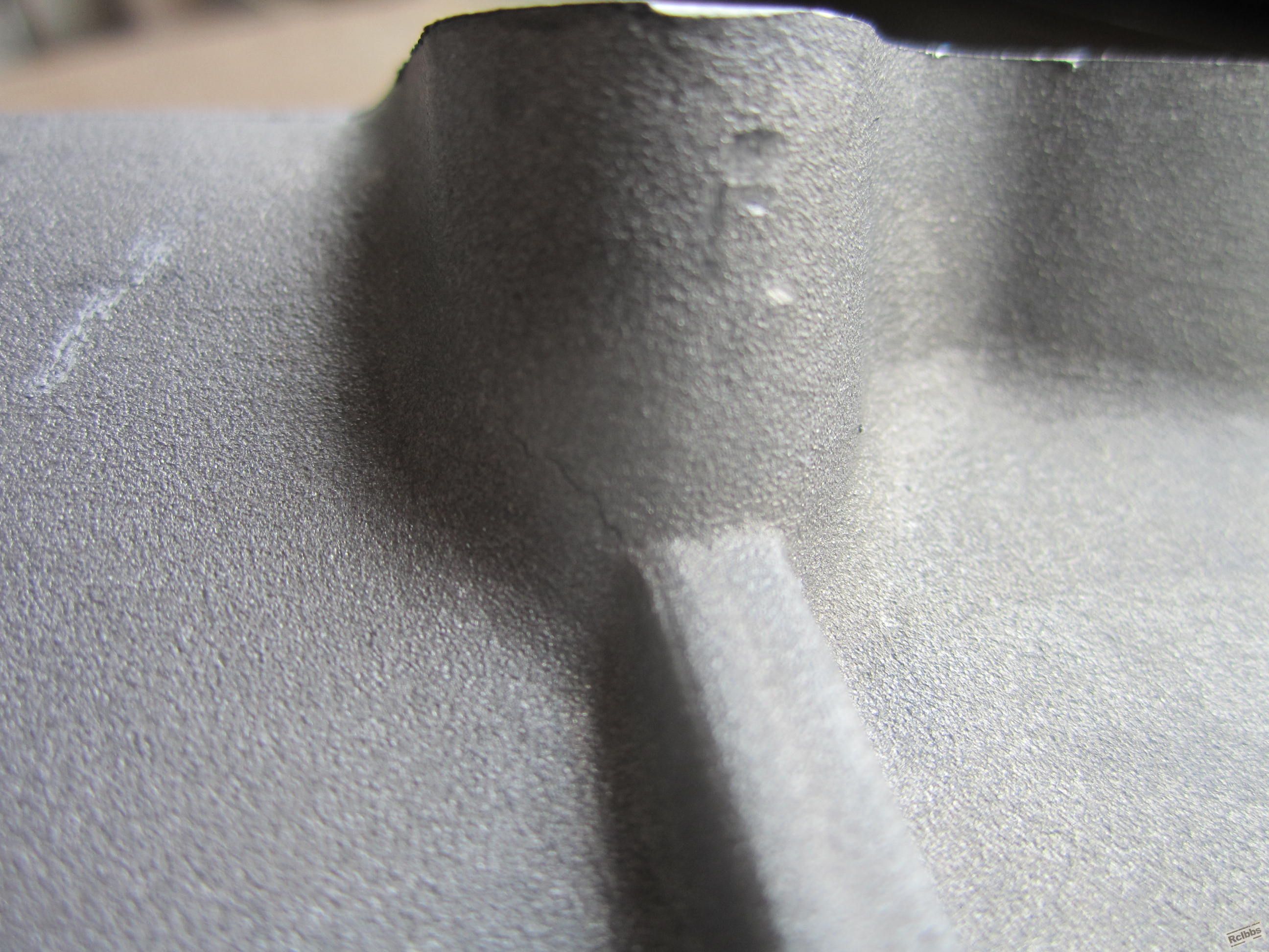

 楼主| 发表于 2012-12-18 15:52:38 | 显示全部楼层 |阅读模式
材料为AC4B气缸盖罩,在装配螺栓时断裂,请各位帮忙看看,鼠标指向图片有文字说明

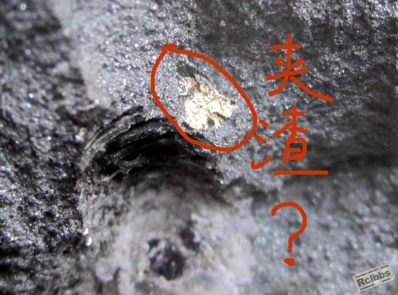

发表于 2012-12-18 16:25:17 | 显示全部楼层
检测一下非金属夹杂物,怀疑是非金属夹杂物导致断裂

如是这样,应该是材料存在较大的夹杂物,割裂了金属的连续性,降低了强度,在螺栓的拧紧力的作用下,发生了开裂。
签到天数: 18 天
发表于 2012-12-19 11:10:49 | 显示全部楼层
AC4B为铸铝材料,从楼主提供的照片上看,材料里有异金属夹杂,不知是否受到外力的撞击?

讨教你AC4B材料是什么材料?其成分控制如何?
从照片看,该材料属于灰铁断口,螺孔底附近白色物究竟是何物?
另:
断裂失效分析,别忘了先受力分析,确定该部位选择的材料及相应的要求是否合理,这是必须滴。
既然选择灰铸铁材料,其中的石墨形态及大小应有所控制,仅仅满足70HB,该要求是否太吊儿郎当了?
再补充:
该处断裂部位首先是从螺孔底部断裂,白色区域非裂源部位,仅在断面发展过程(虽然很快)表现部分作用,使断面扩展经过此处而已,故白色区域非断裂的主因。
故该案例分析应该重点:
1、受力分析;
2、材料选取合理性分析;
3、结构形状的设计合理性分析;
4、螺栓和螺孔的实际制造公差的匹配是否符合要求;

此件本身无热处理要求只要能达到70HB就可以,现在只知道厂家做过正火处理。个人有3点设想:1、是金属物夹杂在螺栓紧压力作用下断裂2、热处理裂纹在紧压力作用下断裂3、螺栓底未知的塑料在紧压力作用下先四周扩散,螺栓孔承受不住压力断裂。请各位帮忙分析分析
发表于 2012-12-19 13:58:22 | 显示全部楼层
看起来是由于异金属夹渣导致的工件在受外力作用时发生开裂现象,而且异金属的边缘已经到达螺纹丝口上面了。

鼠标移到我的图片上我作了下说明,白色的是类似塑料状东西,工人当时就反映拧不进去然后就一直拧啊拧就断了。断了后发现螺栓孔有这个东西,还不少。所以我写了第三点怀疑。

    白色类似塑料的东西,从断口上反映:其出现不在首先开裂的部位,而是在螺孔的底部——这是可以确定的。因为是铸件,断面总体上比较粗糙,看不到类似钢件中的疲劳条纹,但所有断面都复合裂源的萌生、扩展和最终完全破断三个阶段,这断口也不会例外。
    从整个断口形貌看,只有螺孔底平齐部位的断面相对细致平整,表明该处裂纹的扩展相对缓慢,另一侧断口则粗糙得多,且断面向螺孔端面发展,当中经过白色区域,表明白色区域影响了断面扩展的方向,起到了促进裂纹扩展的作用。
    若你说的似塑料物在螺孔中出现,有可能在螺栓旋进时,将“塑料”挤压到螺栓头部而到达螺孔的底部,影响了螺栓与螺孔的装配间隙,产生巨大的装配应力,又因螺孔底部结构性应力集中部位,导致沿螺孔底部萌生裂纹,裂纹在转配工不断施加力量的同时,得到扩展,形成平行于螺孔底面的平整性较好的断口,之后,再在装配者的力量影响下,向有“塑料”存在的方向发展并最终完全破断。
    由于是铸件,材料晶粒粗大,材料脆性本身较大,故整个断面发展速度很快,属于脆性断口性质,但细微差别依然存在。
