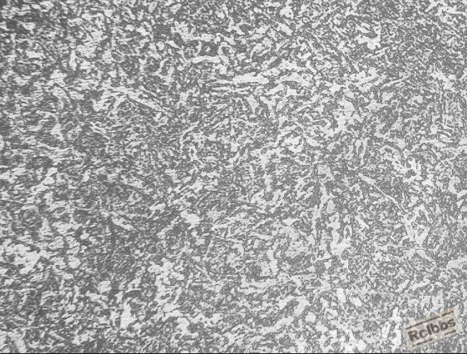

发表于 2013-1-4 09:07:22 | 显示全部楼层
timothychen 发表于 2012-12-31 09:12
请你再看看这张图片,成分和前面一样,也是焊缝,经过调质。我对照GB/T13320-2007,把下面调质组织评为4- ...
这两张照片 我看可评4级。

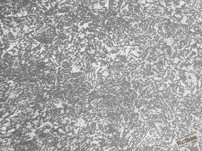

 楼主| 发表于 2012-12-31 09:12:07 | 显示全部楼层
西渡高速钢 发表于 2012-12-27 20:03
既然是焊接,对合面打火烧熔的同时,必然要将缝隙两端受热材料压合,这压合过程,就相当于给这部分材 ...
请你再看看这张图片,成分和前面一样,也是焊缝,经过调质。我对照GB/T13320-2007,把下面调质组织评为4-5级,你觉得如何呢?谢谢指教!

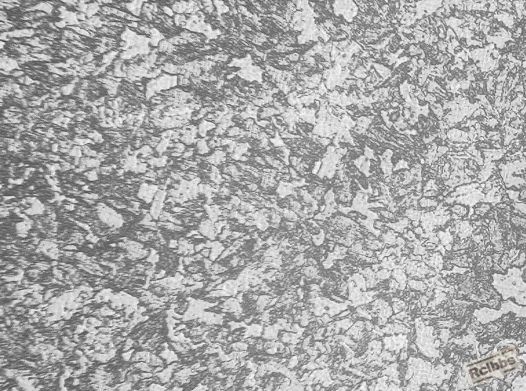

发表于 2012-12-20 10:25:36 | 显示全部楼层
严重同意2楼说法,图中有大量的未溶铁素体,而且看起来有点像是没有经过回火的组织,像马氏体而不是索氏体。
 楼主| 发表于 2012-12-19 15:20:01 | 显示全部楼层 |阅读模式
这是400倍的,经过淬回,介质都是水,工艺不知,冲击值低。麻烦大家分析一下这个组织。
我觉得铁素体太多了,是不是淬火出问题了?

 楼主| 发表于 2012-12-20 14:27:29 | 显示全部楼层
ljlccy 发表于 2012-12-20 10:25
严重同意2楼说法,图中有大量的未溶铁素体,而且看起来有点像是没有经过回火的组织,像马氏体而不是索氏体。 ...
肯定不是马氏体,刚打过硬度,HV210左右,

发表于 2012-12-20 14:30:25 | 显示全部楼层
大部分组织为粒状贝氏体,未淬上

发表于 2012-12-21 10:42:48 | 显示全部楼层
能告知一下,具体什么钢否?
从金相看:
    铁素体量较多,且部分区域出现低碳回火马氏体组织,表明确实经过淬火+回火处理;
    另感觉铁素体晶粒大多呈不规则长方形,似乎是锻造后,晶粒度未充分恢复的结果。故,大胆推测,该钢件经锻造,利用锻造余热直接淬火+回火。可惜,可能是锻造温度控制过低了,锻造成型后,钢件温度已经比较低,变形铁素体在淬火前得到部分形状的恢复,奥氏体部分获得低碳马氏体,经回火后,钢件材料内部最终形成如图组织。

发表于 2012-12-19 17:12:56 | 显示全部楼层
不是调质组织,冲击当然低了,热处理工艺有问题

发表于 2012-12-19 16:41:47 | 显示全部楼层
这样的组织不用说,肯定是虚假调质!结合显微硬度,若判断上图组织中为铁素体的话,肯定是淬火加热时间不足或是保温时间不足所致!
