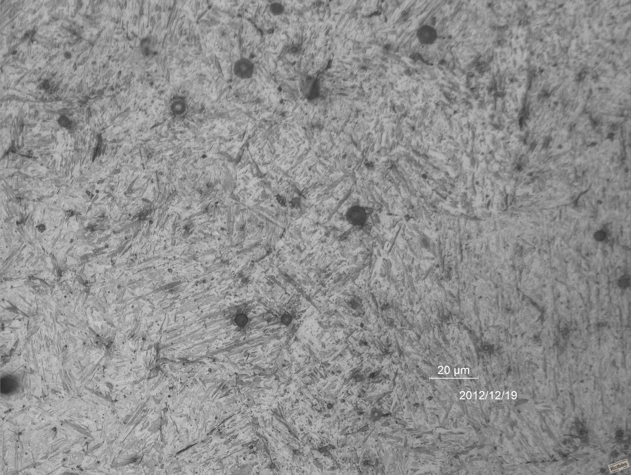

[求助] 这是下贝氏体还是马氏体

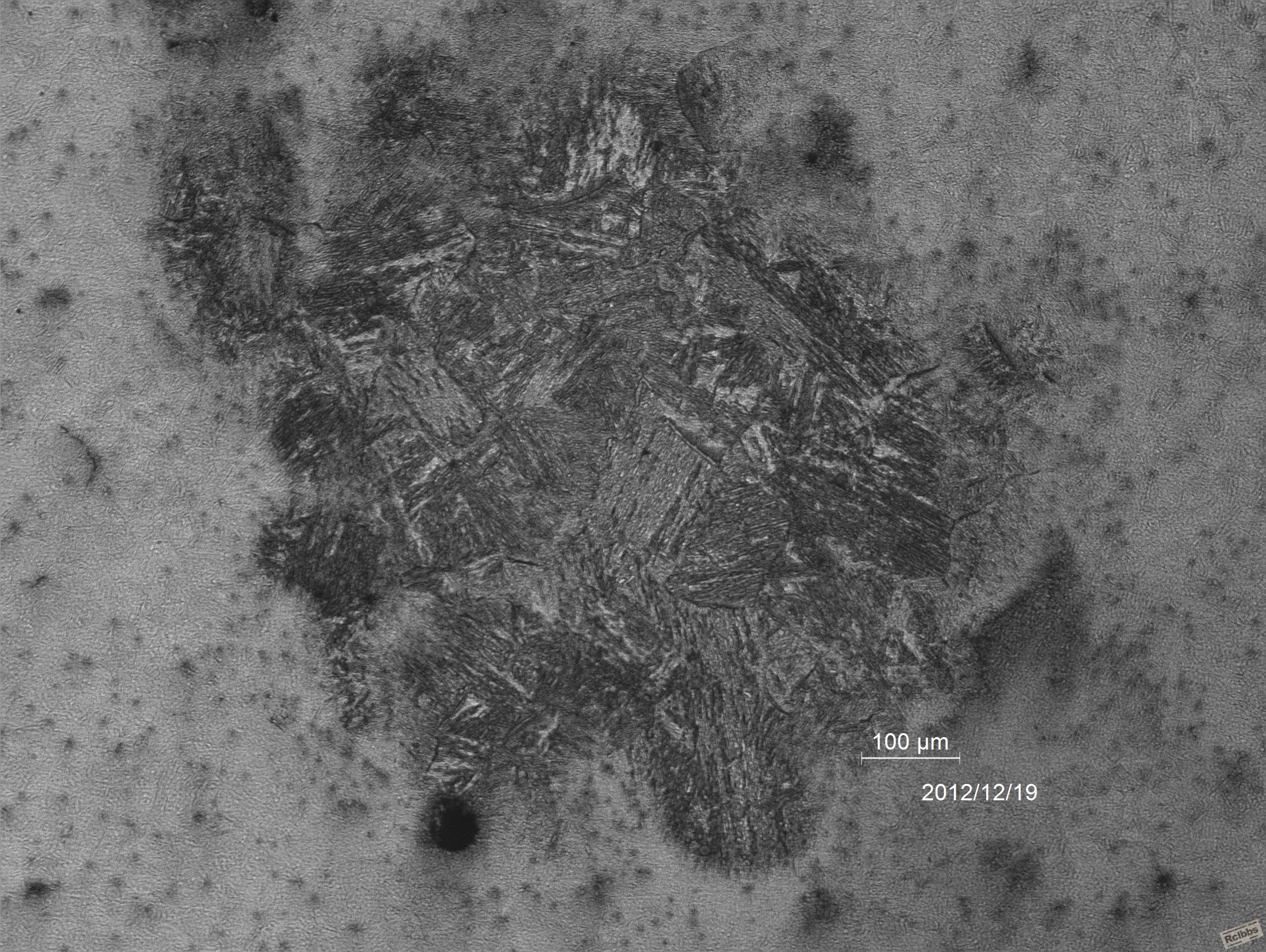

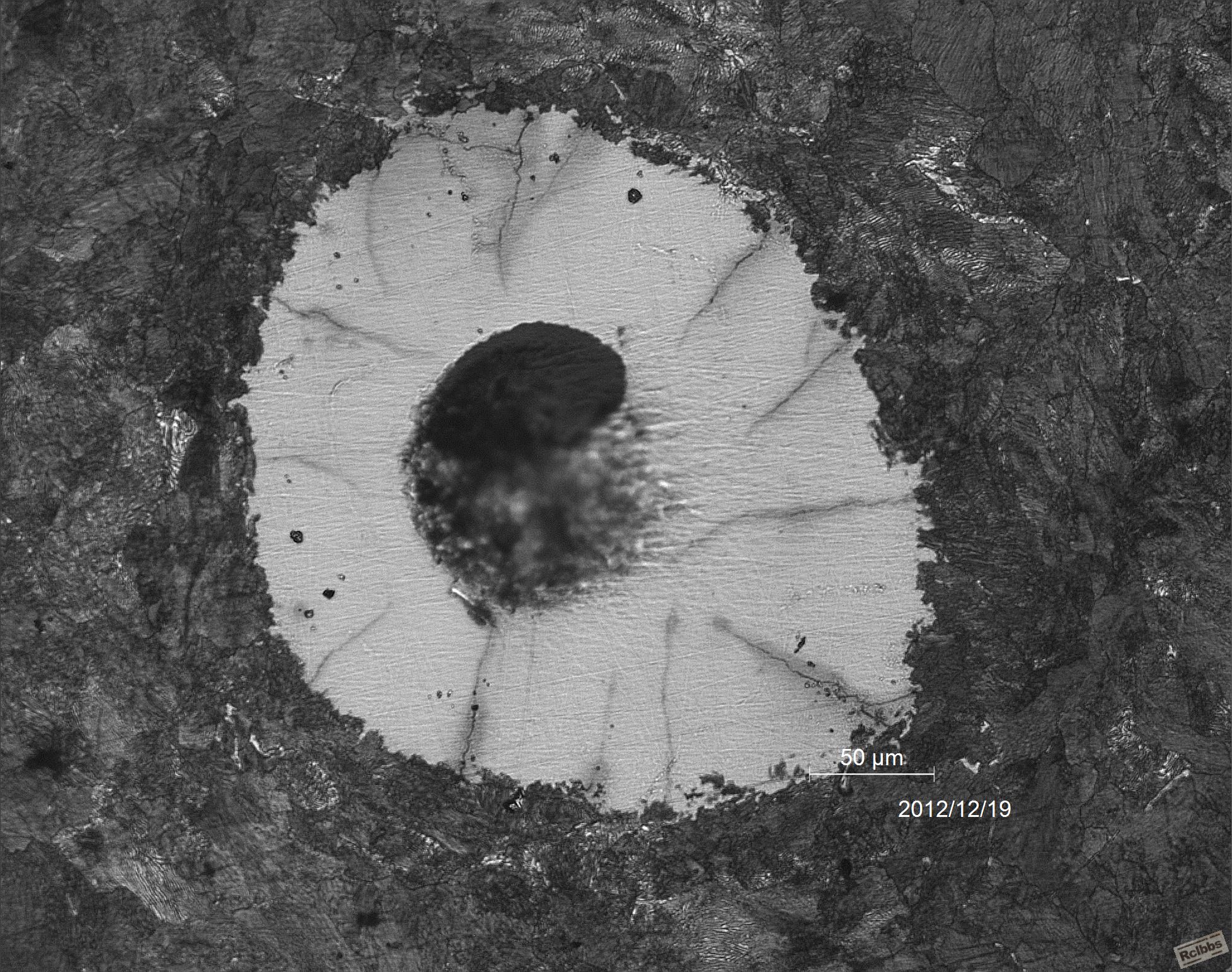

 楼主| 发表于 2012-12-19 20:05:36 | 显示全部楼层
qingchuan65 发表于 2012-12-19 19:57
从图片上看,是淬火马氏体,白区请打一下显微硬度再确认,像是二次淬火马氏体。
今天只打了洛氏硬度,还专门在白区打的,硬度在57.8到63都有,明天再用维氏打打看

想请问下二次淬火马氏体与淬火马氏体显微硬度有多大区别,范围大概是多少,怎么区分
发表于 2012-12-19 20:08:42 | 显示全部楼层
白色的腐蚀不了的应该就是淬火马氏体,因为他是单相组织,不能形成微电池,而贝氏体是两相组织,能形成微电池,比较容易腐蚀

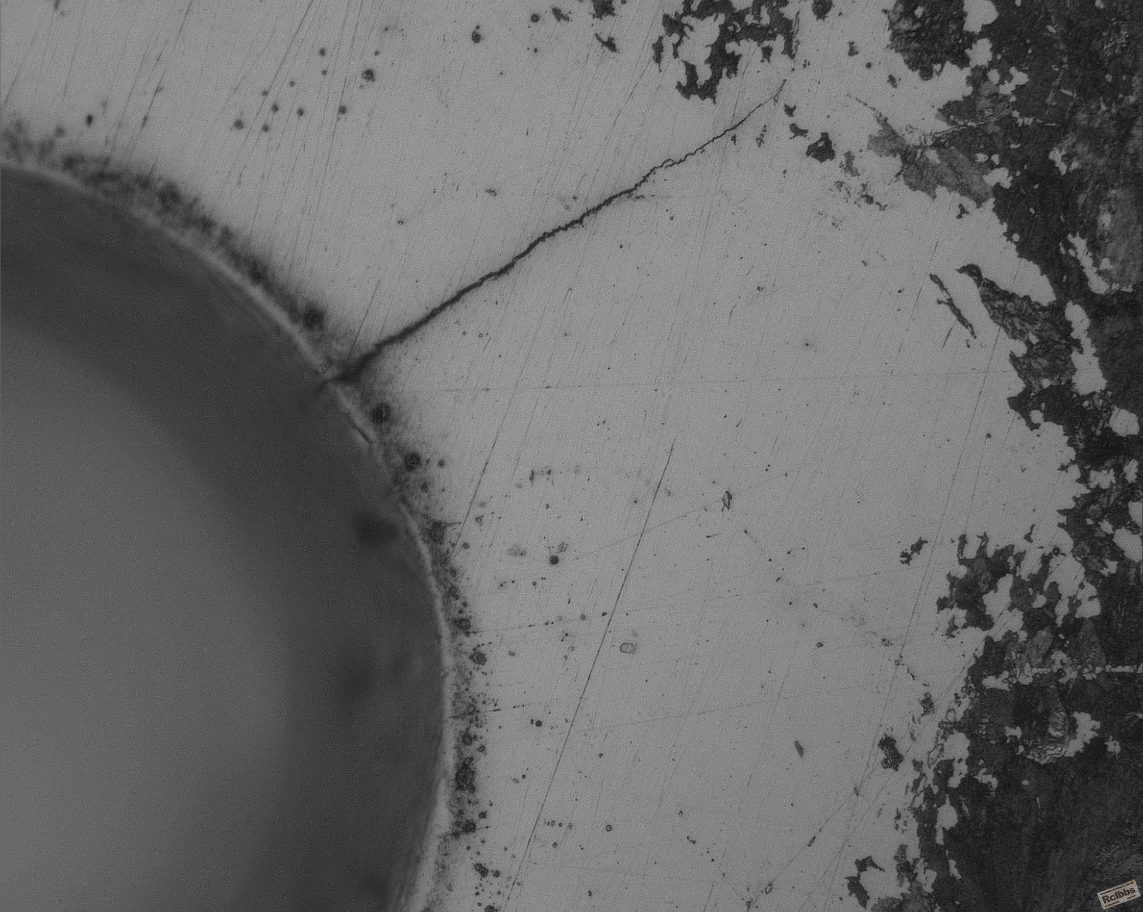

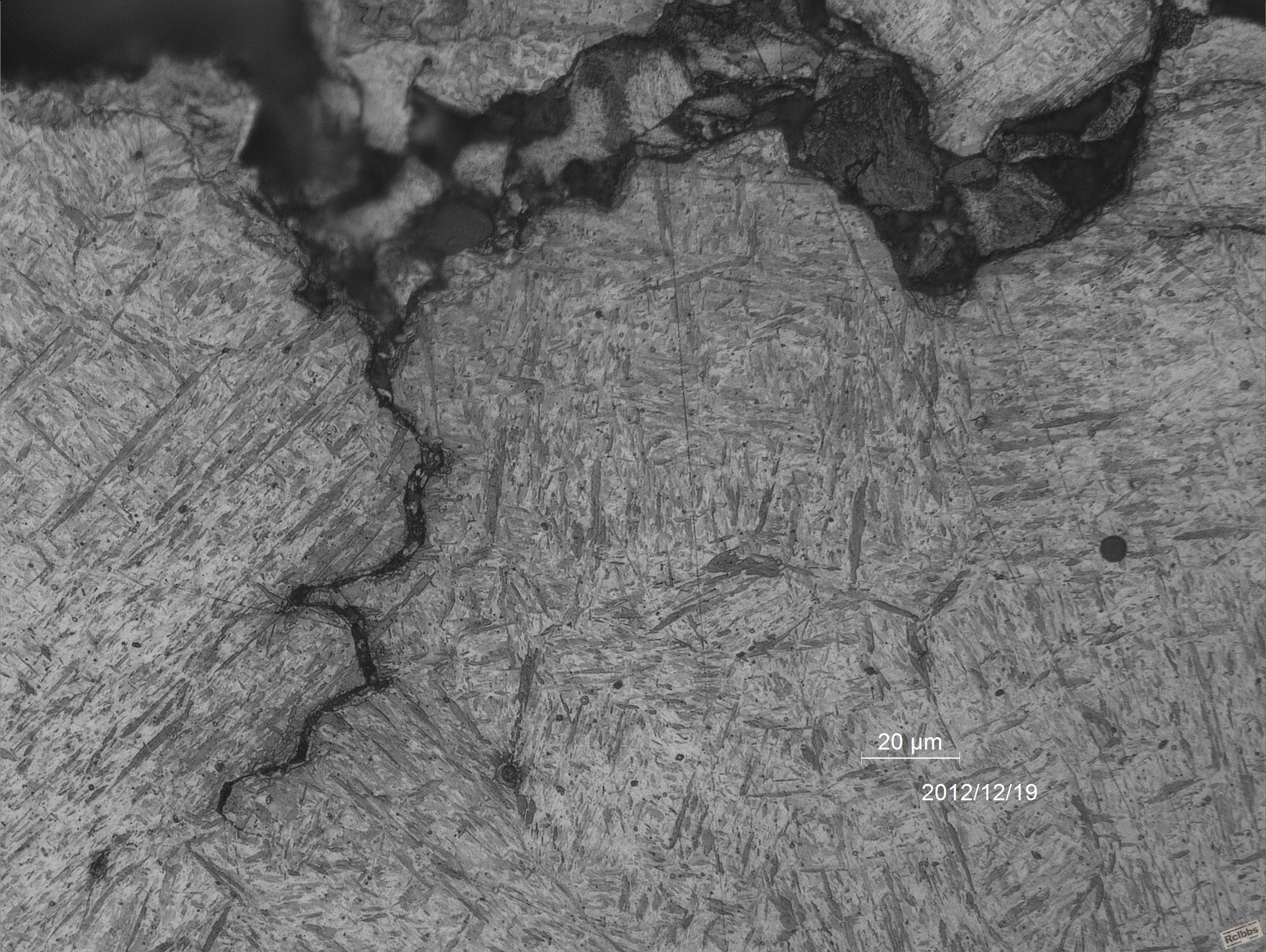

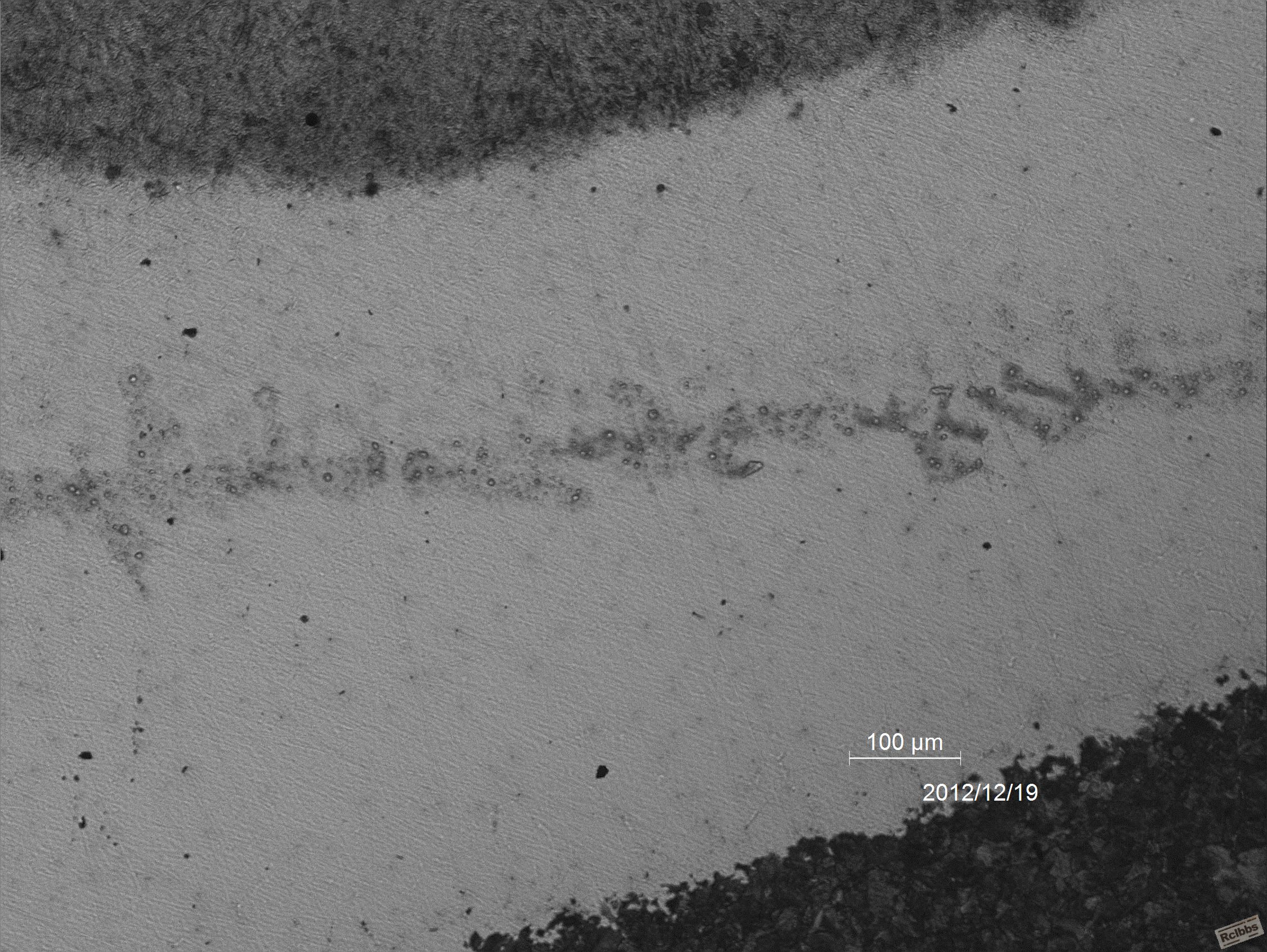

发表于 2012-12-19 20:15:21 | 显示全部楼层
白区是淬火马氏体,图4有贝氏体,图6是马氏体。

不知道你对否,但是我赞成。LZ可以在论坛搜一下表面磨削产生的淬火,同样白色的。对于马氏体和下贝氏体, ...
这个我也是比较困惑,期待坛内前辈解惑

马氏体如果未经回火是很难腐蚀的,不过楼主的这个图位相确实是很像马氏体,说的不对请不要介意
这个在制样时就能看到表面有浮凸的现象,腐蚀后很亮,看到的白色的部分跟腐蚀前看到的几乎一样,确实不好腐蚀。

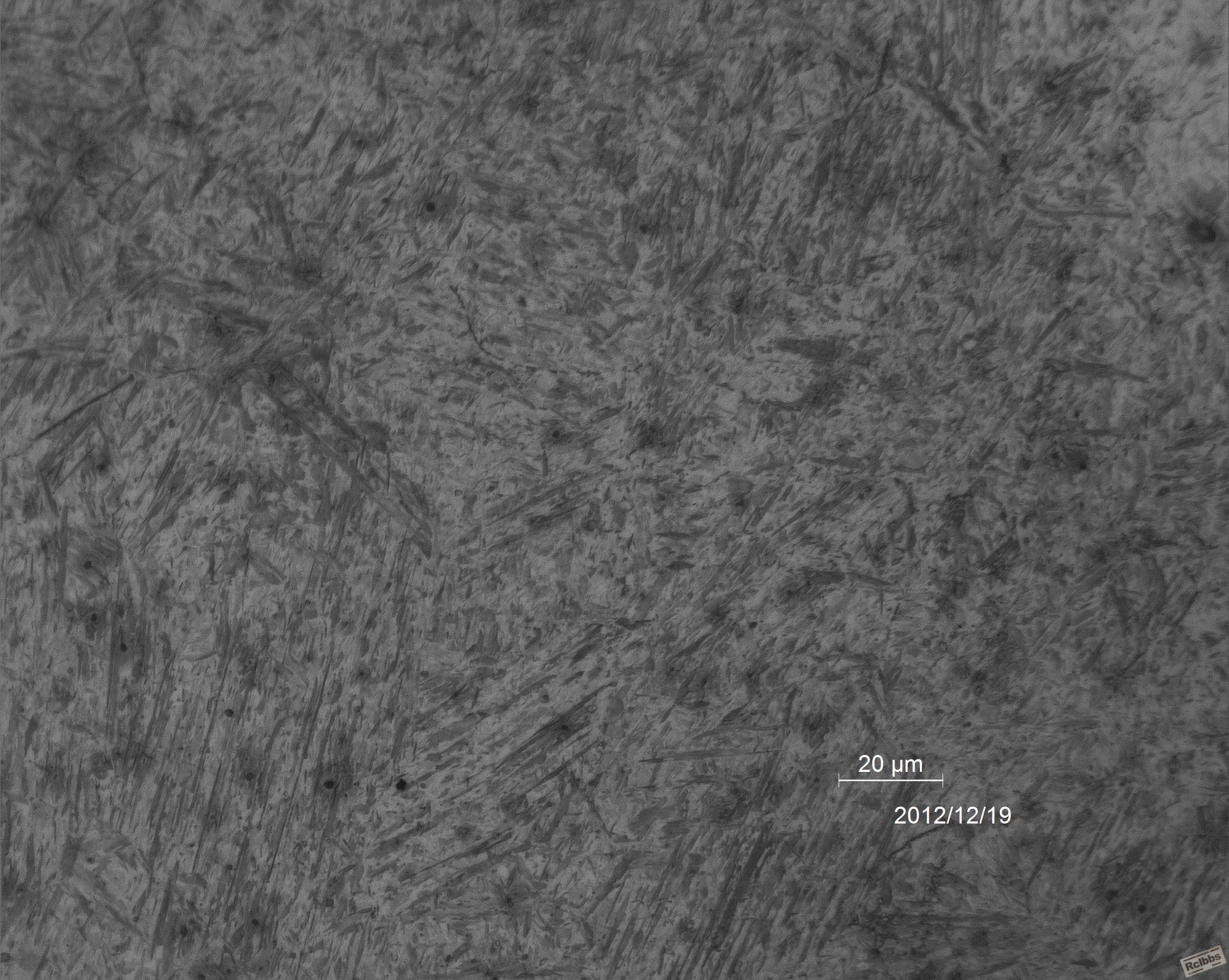

 楼主| 发表于 2012-12-26 09:16:31 | 显示全部楼层
y705026388 发表于 2012-12-25 19:24
个人愚见 图6有下呗 晶粒也很大哦
请问您怎么看晶粒粗大的呢,图6下贝的依据?

 楼主| 发表于 2012-12-19 16:23:57 | 显示全部楼层 |阅读模式
行业有个规定,钢轨严禁打火。今天用个钢轨料请电焊师傅焊接打火,磨了金相看看,现上图,请问这个下B还是M,材质为U75V。C:0.720,Si:0.600,Mn:0.940,P:0.016,S:0.008,V:0.056。请各位前辈看看。还有白色部分是怎么形成的,打的化学成分跟以上成分很接近,硬度也在58~64之间。
