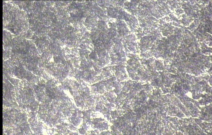

下图为40Cr材料调质20mm处组织,此组织评6级,合格有问题吗?

根据GB/T13320-91来评的话可以评4-5级 不知道你用的什么标准?几级合格?
发表于 2007-12-18 11:00:39 | 显示全部楼层
呵呵,铁素体不少。你们定几级合格?

发表于 2007-12-18 11:35:24 | 显示全部楼层
回复 #3 yanmingh 的帖子
同意!应该在淬火过程中出现问题了!淬火后残A过多了吧!
发表于 2007-12-18 19:51:42 | 显示全部楼层
从组织上看材料的带状影响了调质组织。
如果单从这一个位置来判断应该超过6级。
签到天数: 1541 天
发表于 2007-12-18 22:03:53 | 显示全部楼层
GB/T13320-1991标准中6级为回火索氏体+托氏体+条状及较大块铁素体.此相片组织中已出现网状铁素体,起码评6级.1-4级为合格,此组织不合格.淬火时应加快冷却速度.40Cr为低淬性合金钢,应选择冷却速度介于油--水之间淬火介质,比如三硝水、各种水溶性淬火剂、快速淬火油等,普通淬火油,组织一般都不合格。

发表于 2007-12-18 22:43:25 | 显示全部楼层
淬火时温度偏低或是冷却速度不够快,心部铁素体太多。

感谢大家的回帖。我个人观点和6#朋友接近,觉得已经出现网状铁素体,评6级勉强。

评6级当然是可以的,但并不是说只要出现了网状铁素体、也不管铁素体的严重状况程度,就非得评它个6级(13320上虽然确实是这么讲的)网状与条状或块状或粒状只不过是加热或冷却中出现的问题,总之是淬火时出的问题,所以并不是说冷却就比加热重要到哪去,而因为材料的厚度、材质、冷却剂等原因冷却过程更难控制,所以相对来说,如果在加热过程中犯下的错更不可饶恕。呵呵,窃以为。虽然如果仲裁我肯定会输。

有网状铁素体,

回火索氏体+少量屈氏体+少量条状及块状铁素体,依GB/T 13320-91可评4~5级。
铁素体局部集中出现,说明存在材料偏析。材料问题无可避免,解决之道唯有提高淬火冷却能力
如果楼主此材料组织1~6级合格的话,可以放行。
