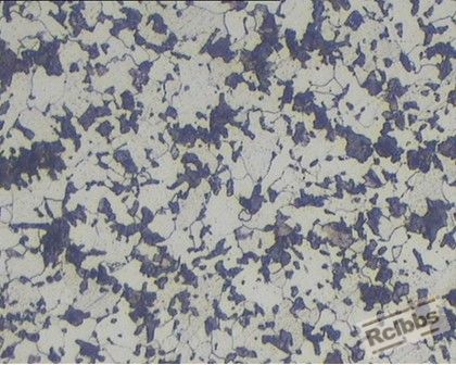

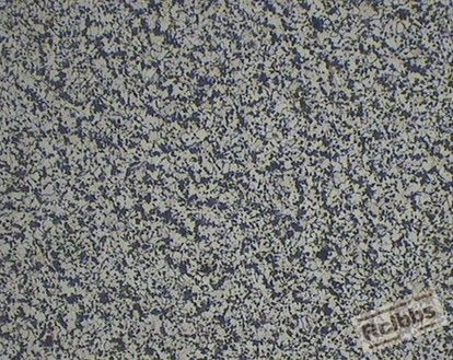

 楼主| 发表于 2012-12-21 10:28:51 | 显示全部楼层 |阅读模式
摇臂轴   材质是20CrMnTi    920度正火保温  空冷
大家帮忙看看怎么样?   1图  100倍    2图400倍

发表于 2012-12-21 11:04:05 | 显示全部楼层
该组织应该是锻造后的组织,若经正火,表明,锻造、正火后,细化晶粒、均匀组织的已经达到一定目的,但锻造变形的晶粒尚未充分恢复,原始带状不均匀组织已经得到有所改善,但仍有可改善的空间。
该材料的使用,一般尚需渗碳淬火+回火处理,应该能满足使用要求。只不过,LZ对摇臂轴的技术要求未充分说明,故是否适合,还需LZ自己定夺。
发表于 2012-12-21 10:48:14 | 显示全部楼层
组织看上去不错,晶粒细小。
 楼主| 发表于 2012-12-21 12:07:30 | 显示全部楼层
谢谢你的提醒,这个组织这个评级在3级还是2级?我和金相检查员的看法不一致,关键是2张图片里都有明显2种珠光体,一种(在白块里)比另一种小的多,所以她认为珠光体不很均匀,你对这种现象怎么看?

发表于 2012-12-21 12:17:57 | 显示全部楼层
zhaoyun123 发表于 2012-12-21 12:07
谢谢你的提醒,这个组织这个评级在3级还是2级?我和金相检查员的看法不一致,关键是2张图片里都有明显2种珠 ...
你们评级采用的标准是?
