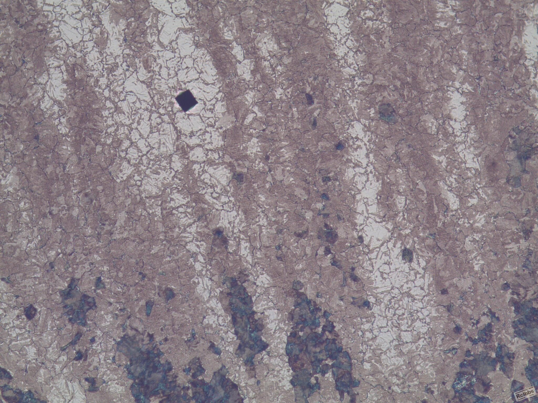

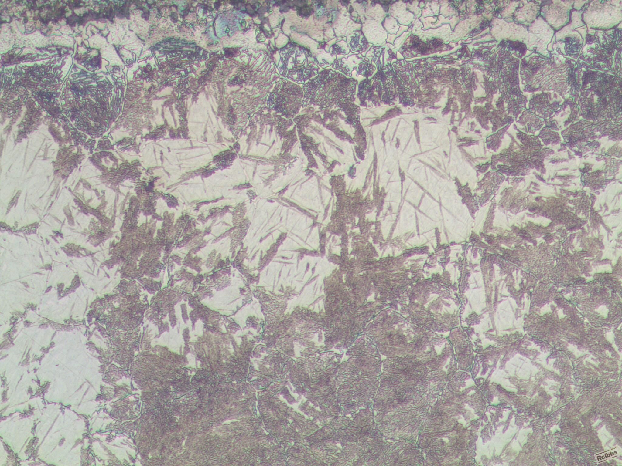

第一张图的组织为什么是这样的?第二张图中晶界附近是什么

您的第一张图片制样不太好,上面有磨痕组织照的不是很清晰所以很难判断准确,是否从新制样照相,第二张图 ...
重做了  照片还没拷过来   晚上补图

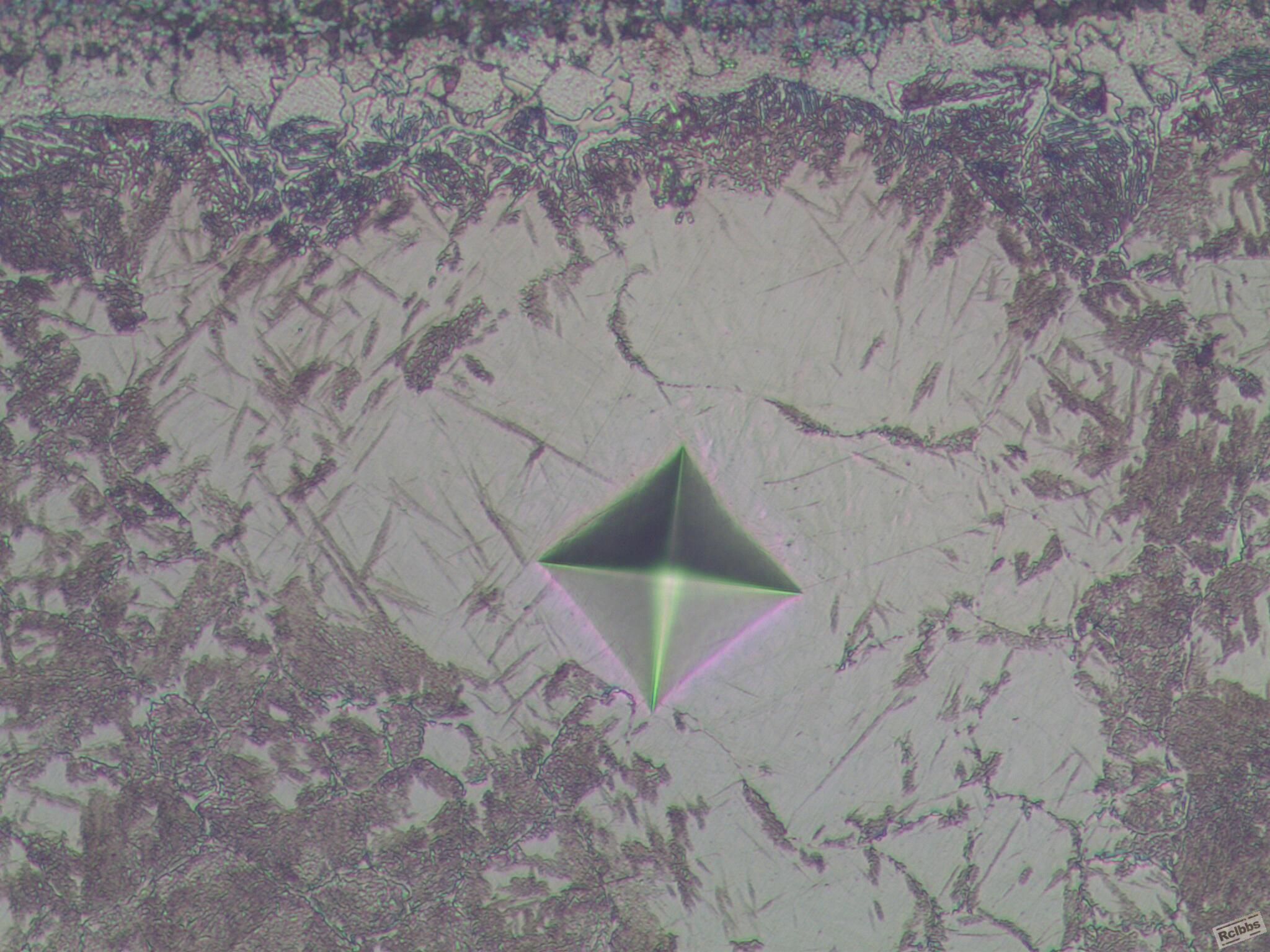

发表于 2012-12-24 12:52:07 | 显示全部楼层
黑色的针是贝氏体,若隐若现的灰色的是马氏体,其余残奥
发表于 2012-12-26 17:55:11 | 显示全部楼层
   贝氏体+残奥+少量马氏体.
发表于 2012-12-22 10:59:50 | 显示全部楼层
同意五楼对第二图的看法,马氏体加下贝加残奥,还请楼主说下具体工艺

发表于 2012-12-22 08:17:27 | 显示全部楼层
LZ最好标下放大倍数,顺便把打的显微硬度说说,以便大家判断!

发表于 2012-12-22 09:34:13 | 显示全部楼层
对第二张照片中,我的看法是:
白色针形的为马氏体+深色针叶形的下贝氏体+剩下的白色区域为残余奥氏体。

发表于 2012-12-22 09:34:47 | 显示全部楼层
你的第一张标注的是渗碳空冷,第二张标注的是渗碳炉冷。17CrNiMo渗碳空冷和炉冷组织怎么会是这样(这不是高合金,高淬透性的钢吧)?两张都是腐蚀了的吗?你那里好像很冷。

1图中不是很清晰,个人认为应该是种混合组织。最好先看看硬度如何。

taiyangdao 发表于 2012-12-23 07:07
不知道您的照片放大多少倍,从现在金相照片上看黑色针状为下贝氏体、白色的为淬火马氏体+残余奥氏体。
请问您是天津的吗?照片都是500x。第一张图的白色和其中的黑色组织是?
发表于 2012-12-27 07:11:23 | 显示全部楼层
zerosun 发表于 2012-12-24 21:03
可能是锻造没消除,也可能是又生成的
锻造能形成枝晶组织??
