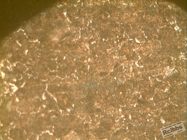

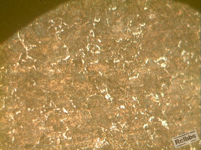

 楼主| 发表于 2012-12-23 13:57:24 | 显示全部楼层 |阅读模式
最近我们做了一批电机轴,随炉做了几个试块,结果客户说组织不是正火组织,正火温度为860,保温30分钟,冷却方式空冷,试块截面30mm,用4%硝酸酒精腐蚀,100倍显微镜。请帮助分析一下看看是什么原因。谢谢

发表于 2012-12-24 11:25:49 | 显示全部楼层
取表面的样重新做个样,如果还是这样。说明是材料的总体合金总量较多,导致正火冷速偏高。40Cr正火组织和这差不多。如果表面样是正常的,那就是加热保温不够造成的。热轧也会有这种组织

发表于 2012-12-28 20:25:39 | 显示全部楼层
HB硬度多少?组织看上去为少量先共析F+细片状P。硬度是不是没有超过HB190。

发表于 2012-12-27 22:37:27 | 显示全部楼层
仍然很想热轧材的组织

发表于 2012-12-28 17:25:12 | 显示全部楼层
      钢45#正火温度为860,保温30分钟 规格30mm  温度偏低 调高到880度正火 保温也要长一点.
