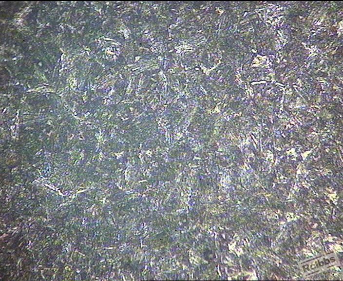

[求助] 按重载齿轮渗碳淬火评级标准来评芯部组织的级别

多谢4楼指点,材料为20CrNiMo,热处理工艺大致为正火-渗碳淬火
 楼主| 发表于 2012-12-26 11:27:22 | 显示全部楼层
金相倍数为400X

发表于 2012-12-26 12:49:22 | 显示全部楼层
能告诉我,你参考的标准是?
 楼主| 发表于 2012-12-26 14:45:55 | 显示全部楼层
JBT_6141[1].3-92_重载齿轮_渗碳金相检验
 楼主| 发表于 2012-12-26 14:46:51 | 显示全部楼层
查验标准为上面的标准
 楼主| 发表于 2012-12-25 16:06:01 | 显示全部楼层
各位大侠,求解啊,急用啊

发表于 2012-12-26 09:35:55 | 显示全部楼层
LZ可能太心急了,材料牌号可否告知大家?金相照片倍数几何?能确定热处理大致流程否?不然,仅从图片,大家只好飘过。
 楼主| 发表于 2012-12-25 15:35:31 | 显示全部楼层 |阅读模式
RT,芯部会评到几级啊?
 楼主| 发表于 2012-12-25 15:38:29 | 显示全部楼层
白条状的是铁素体吗?
