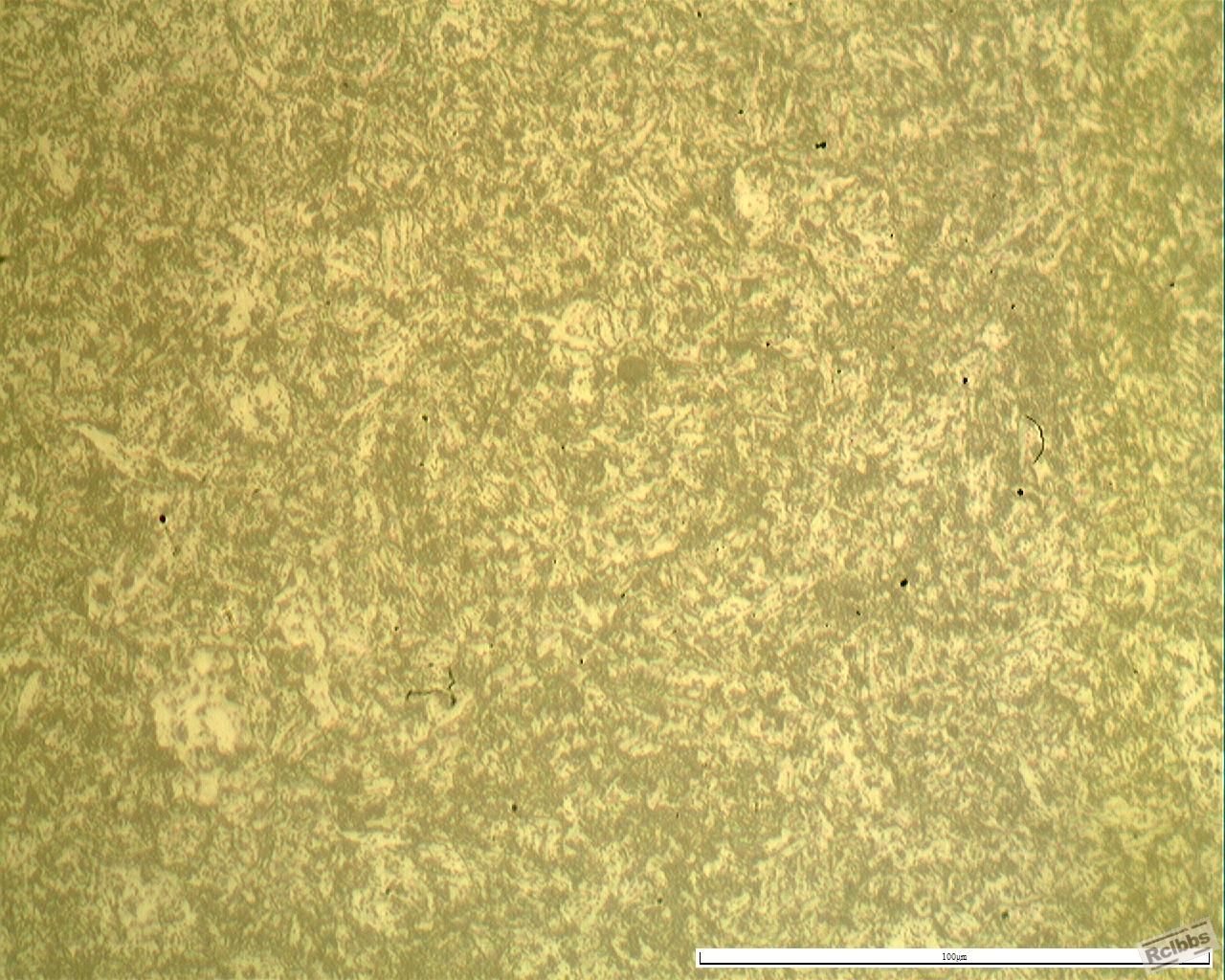

发表于 2012-12-26 13:58:10 | 显示全部楼层 |阅读模式
请各位专家看看,调质组织是否正常,,材料42Cr10Si2Mo,腐蚀剂苦味酸溶液

发表于 2012-12-26 14:22:52 | 显示全部楼层
感觉不是很好!用硝酸酒精腐蚀就可以了,苦味酸有时腐蚀的很脏,容易有假象!
 楼主| 发表于 2012-12-26 16:07:07 | 显示全部楼层
腐蚀了2分钟都没腐蚀出来哦
 楼主| 发表于 2012-12-26 15:40:33 | 显示全部楼层
好像是哦。重新腐蚀一下看看

发表于 2012-12-28 11:19:06 | 显示全部楼层
清霜 发表于 2012-12-26 17:51
朋友你这是高合金钢吧?还是在网上查找相对应的腐蚀剂吧。我记得我曾经做过不锈钢的腐蚀,用到氯化铁。但 ...
一般的耐热合金钢,常用于发动机气门材料。用三氯化铁腐蚀肯定没问题。用硝酸酒精腐蚀时确实困难一点,可滴加少许盐酸。腐蚀速度就快一点了,试试吧。
另外,天冷的话,影响腐蚀速度,可适当用热水捂热一点。

发表于 2012-12-26 17:49:38 | 显示全部楼层
他这个可能有点特别,你看看他的合金元素。不要戏弄新手哈

发表于 2012-12-26 17:51:34 | 显示全部楼层
vic 发表于 2012-12-26 16:07
腐蚀了2分钟都没腐蚀出来哦
朋友你这是高合金钢吧?还是在网上查找相对应的腐蚀剂吧。我记得我曾经做过不锈钢的腐蚀,用到氯化铁。但是不一定你这个就见效,还是查一下好,不要白忙活。
