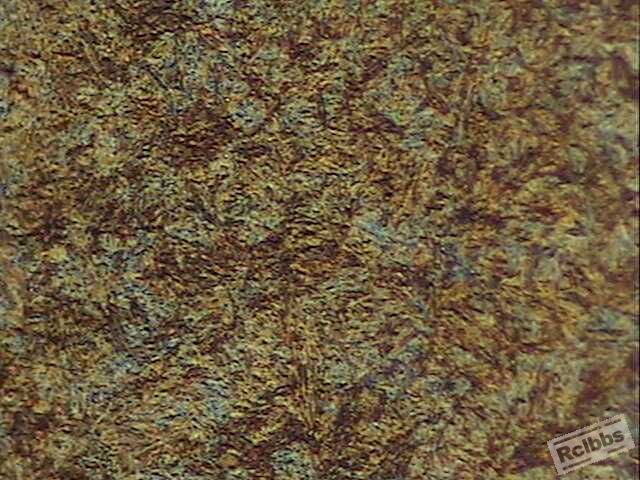

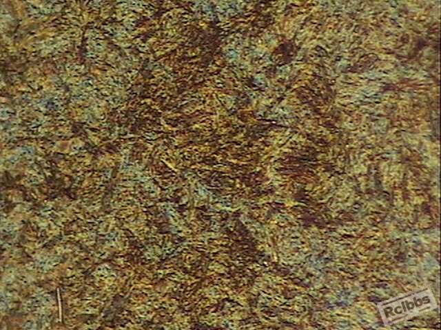

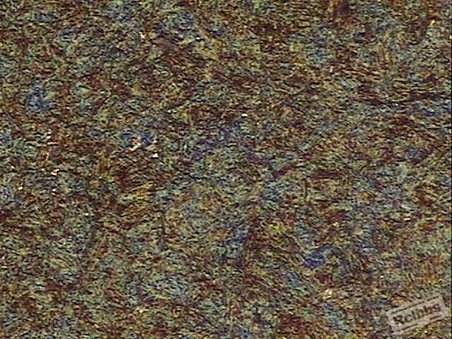

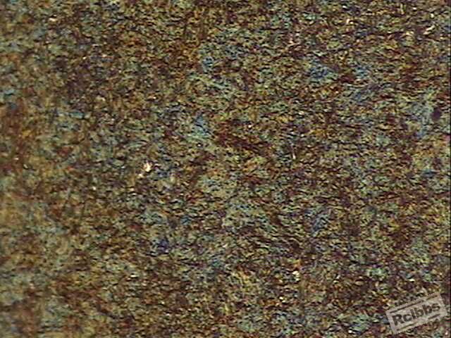

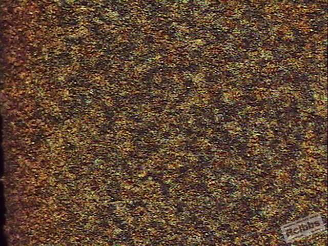

 楼主| 发表于 2012-12-27 19:27:25 | 显示全部楼层 |阅读模式
55#钢材淬火,组织怎么是这个样子呢?图片中黑色的组织是什么呢?
签到天数: 67 天
 楼主| 发表于 2012-12-27 19:28:20 | 显示全部楼层
第一张图片是100X,后面几张都是500X
签到天数: 611 天
发表于 2012-12-28 09:59:56 | 显示全部楼层
淬火马氏体,黑色的是不是制样问题
签到天数: 872 天
发表于 2012-12-28 10:04:40 | 显示全部楼层
淬火马氏体+屈氏体。中频淬火后接近过渡层一般有这种组织!
