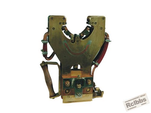

发一感应器照片
 火.. [复制链接]
发表于 2011-6-1 16:41:41 | 显示全部楼层
再有工件的图就好了。
签到天数: 7 天
发表于 2011-6-3 17:47:16 | 显示全部楼层
回复 21# LYMBUSINESS
    这么小的感应器,截面也够大,不需要几个冷却水出入口。3个管子是淬火液管道,2个管子是冷却水,一进一出。

发表于 2011-7-8 11:25:35 | 显示全部楼层
不对吧,应该是有两路水,3个口的是应该是单独供给水用于淬火。两外两个应该是用于铜管内部冷却的...呵呵,只是一种可能情况,不过感应器确实做的比较漂亮,有一定的技术....
