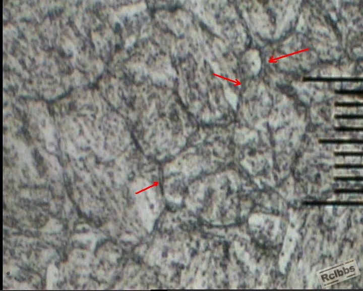

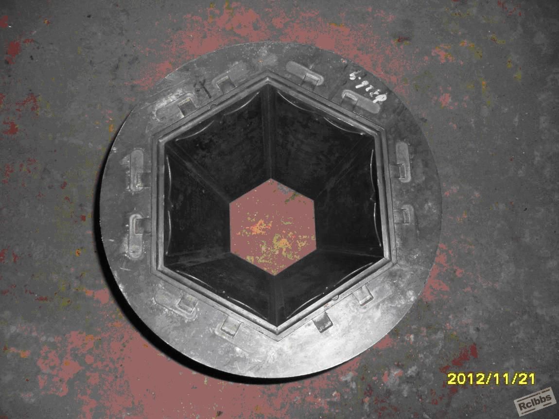

percyling 发表于 2013-1-2 14:12
模具形状.

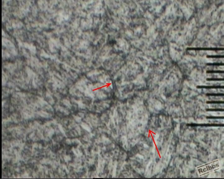

从金相照片上是可以看出组织(晶界)有问题,
楼主辛苦了,谢谢上传工件图片。
从工件形状看,裂纹起源内尖角处,此位置容易形成应力集中,如楼上有讲到。
金相图片,的确显示有沿晶的较大颗粒或长条状碳化物,此是造成模具脆性的凶手。也使模具的脆弱部位容易早期开裂。
个人比较倾向于此碳化物为原材中的遗留。

 楼主| 发表于 2013-1-2 14:12:11 | 显示全部楼层
shenfuhai 发表于 2012-12-29 13:51
从此张照片看,裂纹起源于工件内直角位置。能否比较全面上传工件型腔图片给大家看看?
另外,从你以上 ...
  模具形状.
但是不知道锻打是主因还是淬火是主因.请专家给点建议.

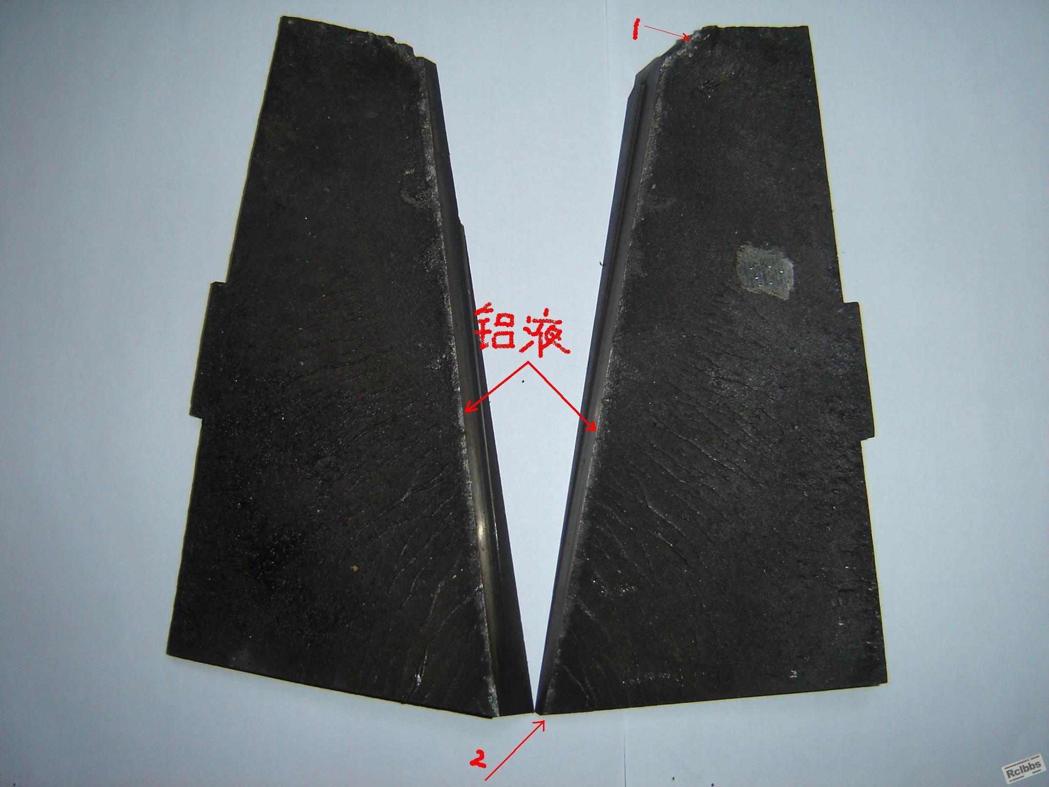

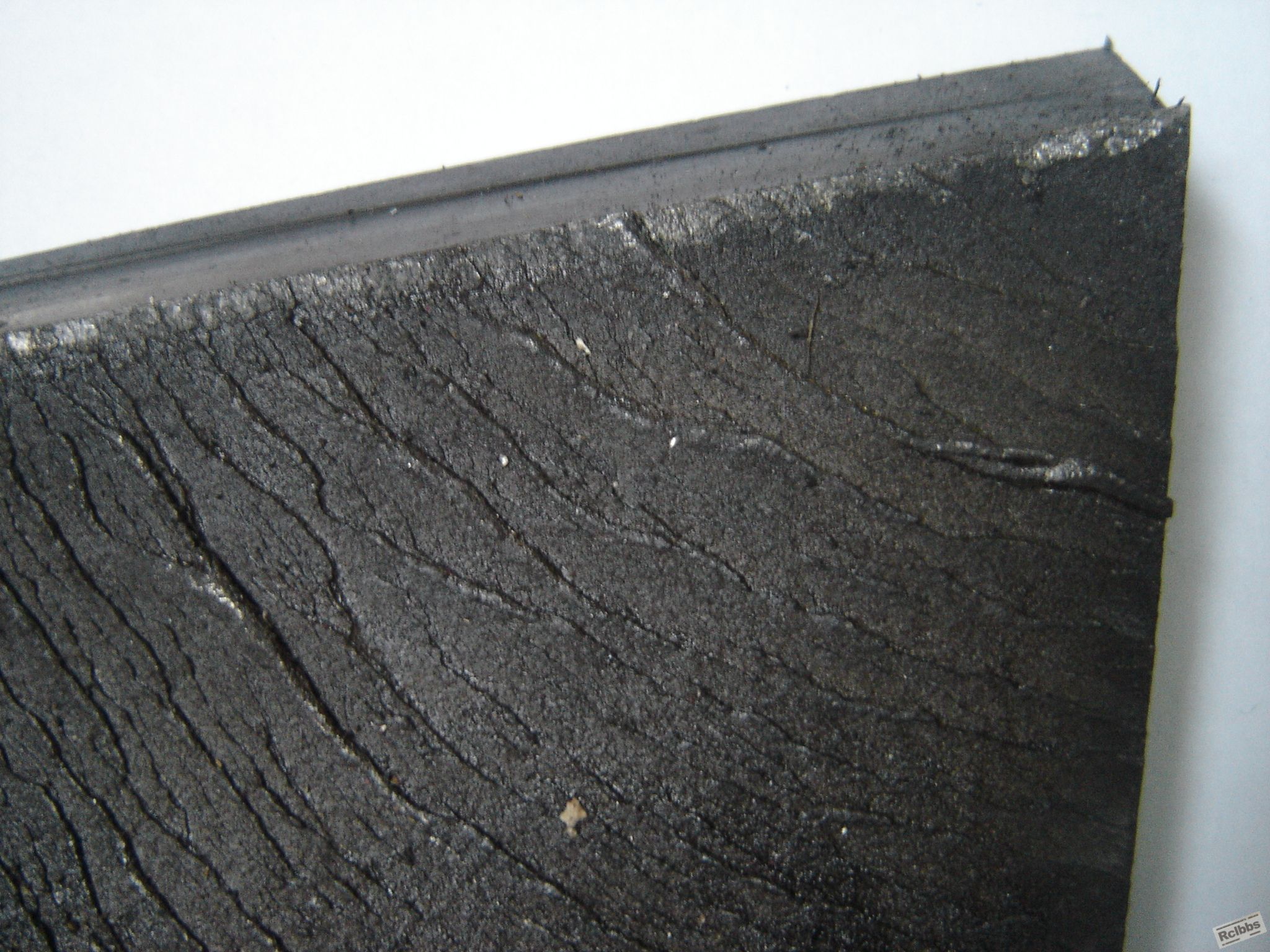

热作模具,Φ338x190,真空处理后加工内腔(怎么加工的不知道),模具已经使用,但寿命很低。
热处理工艺:650—820—1020油淬—540x3h—600x3h—570x3h  硬度46-48HRC

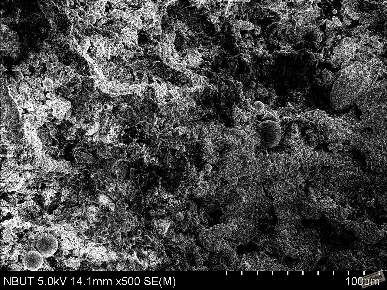

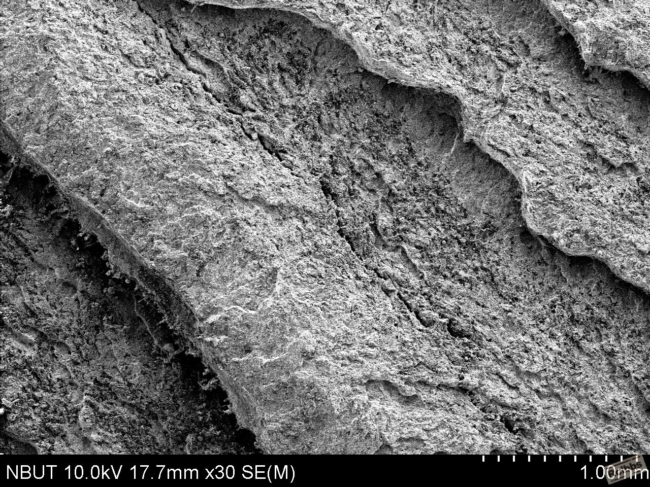

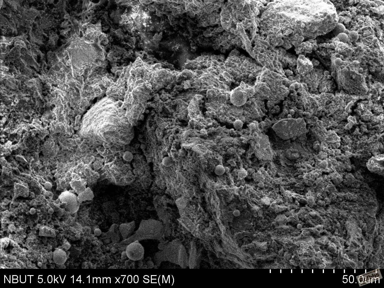

现在是按 2 这个尖角作为起裂源分析的。扫描未见异常。怀疑起袭源是在 1 这个尖角,也就是模具使用时的上表面,请专家指导有没有可能。上表面的台阶处也有铝残留,应该可以证明不是最后开裂的,不排除厂家在裂纹已经产生后还在使用。
一式两份的两片内表面都有铝残留,能谱已经验证。对从上至下的铝残留那么均匀的一条,而起裂是从一个尖角感到不解。

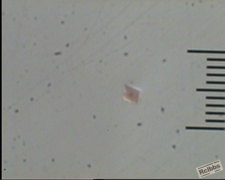

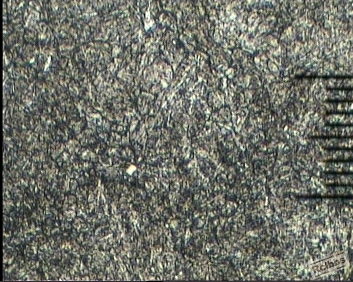

放大倍数200
放大倍数50
放大倍数500
材料夹杂只有硬质相。材料成分有微区的偏析,是淬火等温时间不够引起的吗?还是原来就有?
材料经过锻打,原来想检验原始奥氏体晶粒度,但按标准处理未成功(铁素体没有沿晶界析出),有没有好办法?
大晶粒边上有数量较多的小晶粒,且大小晶粒尺寸差别较大,是否可以判断锻打后处理的不好?
晶界上可见有析出,有没有可能锻打时温度过高?

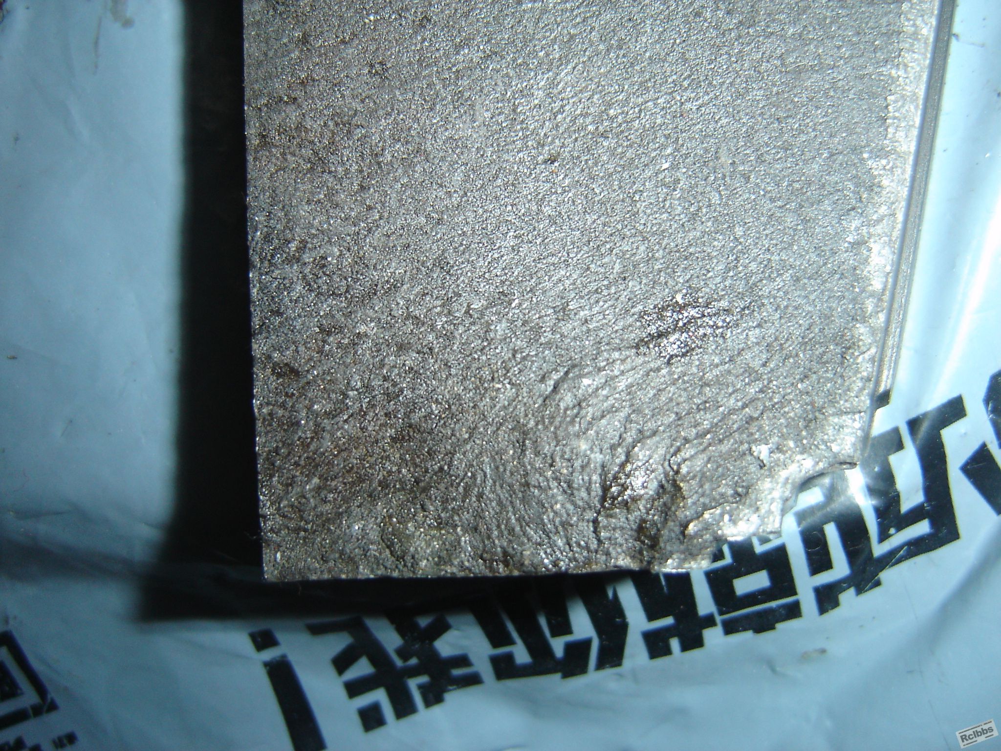

断面直接泡在丙酮里超声清洗。明显的塑性断裂。
模具寿命过低的的真正原因是什么,还需要做什么测试?请各位专家一起讨论。

发表于 2012-12-28 16:26:44 | 显示全部楼层
如果晶界析出较多的碳化物+夹杂物+微偏析,足已使材料提前失效;尖角损伤,导致应力集中,成为裂纹起源很常见。个人观点,请专家指正。

发表于 2012-12-29 13:51:22 | 显示全部楼层
percyling 发表于 2012-12-29 09:48
凹模,内腔是六棱台的形状。
铝液沿边的分布很均匀,大概2.5-3毫米.
就因为它均匀才觉得奇怪.
另外,从你以上金相图片看,这个材料存在不良。
 楼主| 发表于 2012-12-29 09:48:19 | 显示全部楼层
gtn1314 发表于 2012-12-28 21:37
裂纹源在标有铝液字样的那条边,有没有检查铝液沿边的分布有没有局部比其它地方深入的现象?如果有,在铝液 ...
凹模,内腔是六棱台的形状。
就因为它均匀才觉得奇怪.

发表于 2012-12-28 21:37:11 | 显示全部楼层
裂纹源在标有铝液字样的那条边,有没有检查铝液沿边的分布有没有局部比其它地方深入的现象?如果有,在铝液侵入最深处应考虑裂纹在该处起源,再做详细断口扫描、金相分析,看加工有无缺陷、材质有无问题。
发表于 2013-4-1 21:59:19 | 显示全部楼层
shenfuhai 发表于 2013-1-2 20:33
楼主辛苦了,谢谢上传工件图片。
从工件形状看,裂纹起源内尖角处,此位置容易形成应力集中,如楼上有 ...
碳化物为什么会在晶界上大量遗留呢?还望申老前辈能够给予讲解!
签到天数: 1505 天
发表于 2013-4-2 09:01:43 | 显示全部楼层
郭工好。我们是老乡,同一个洛阳城的呀。
从楼主的 图片看,晶界存在的碳化物还不算大量,只是局部存在,没有形成网状,并且这种晶界的碳化物也不是普遍存在,只是部分区域存在;从这些特点上可以判断出,晶界的碳化物存在最多的位置应该是富合金碳化物的富集区;另外,从晶界的碳化物形态看,比较厚重;这些碳化物的析出必须需要比较长的时间析出变厚;从这些特征看,这些碳化物通常应为锻造后缓冷造成的。而不是淬火冷却缓慢形成。以上为个人理解的,不一定正确,供参考。
