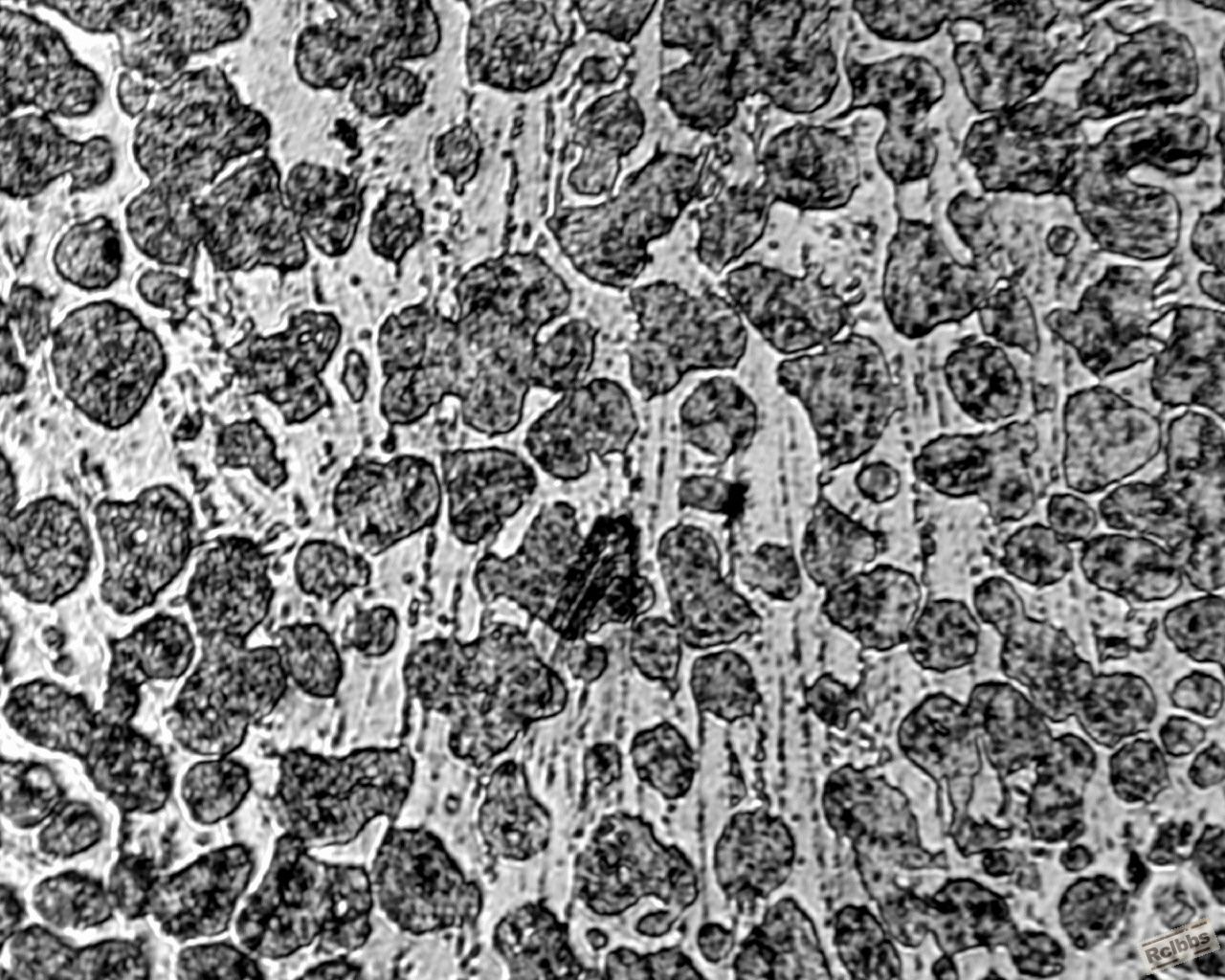

 楼主| 发表于 2013-1-7 13:11:19 | 显示全部楼层
xuebin44 发表于 2013-1-7 13:06
400℃保温一小时,空冷   还有一个是600℃保温一小时,空冷。组织与400℃一样,所以未上传照片
这张是400℃保温一小时,空冷。1000倍下的组织

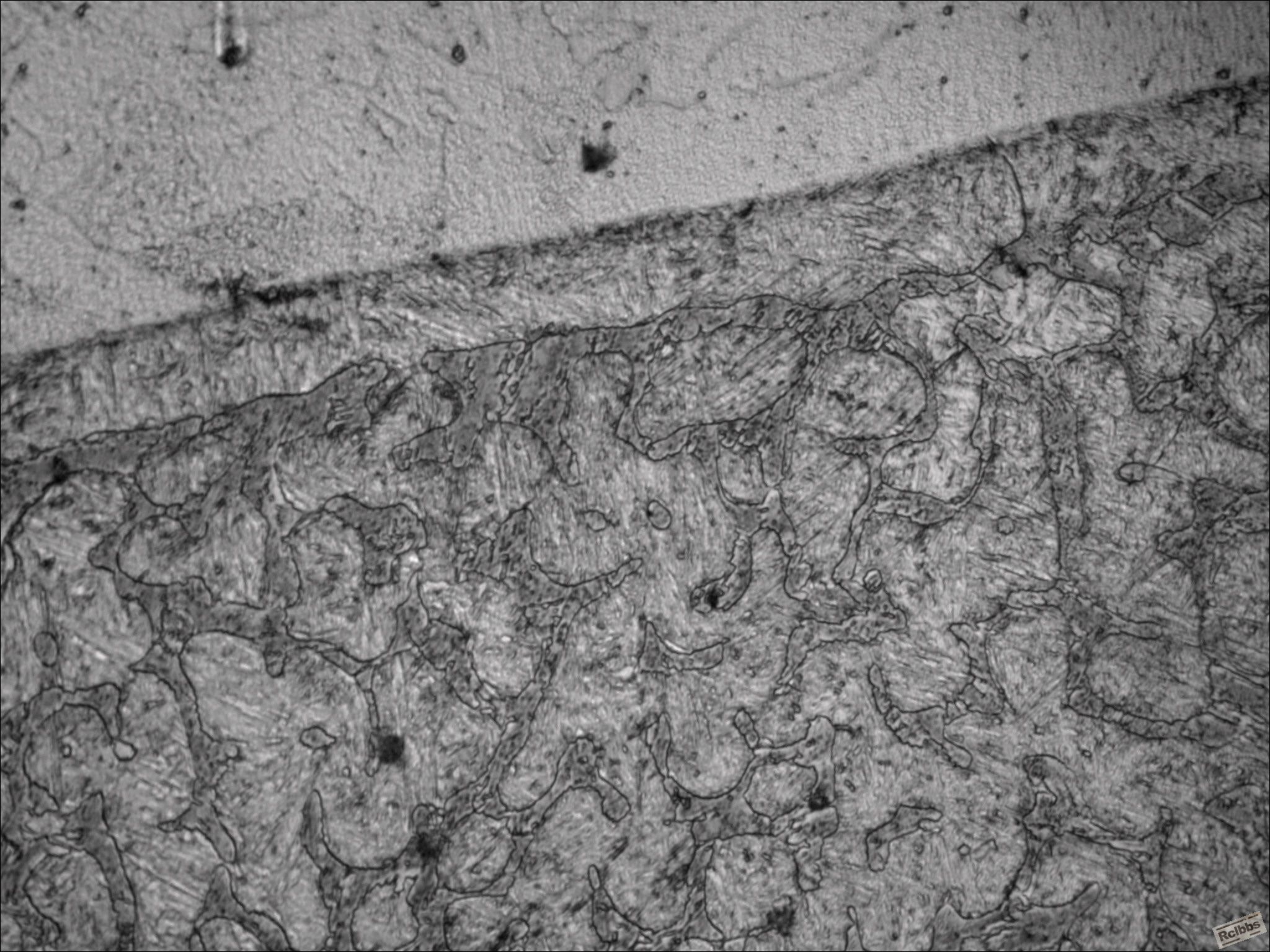

 楼主| 发表于 2013-1-7 13:18:23 | 显示全部楼层
这张是600℃保温一小时,空冷。500倍下的组织
与400℃相比,白亮色组织长大明显
 楼主| 发表于 2013-1-14 12:32:25 | 显示全部楼层
根据所查看的Fe-Cr-C相图,Cr含量15%时平衡组织为含Cr的铁素体及M23C6,在喷焊时空冷状态下,首先形成高温铁素体及奥氏体。在空冷过程中析出部分碳化钨,但仍有残余奥氏体保留下来。在热处理过程中,由于奥氏体不稳定,发生分解。以及Cr的碳化钨析出,造成涂层耐腐蚀性下降,硬度随之降低。不知道分析的可对。请前辈指教。

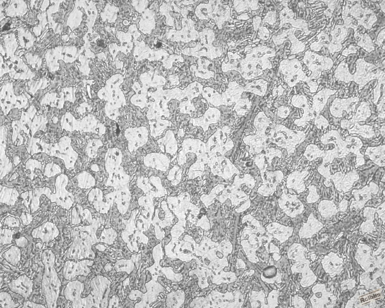

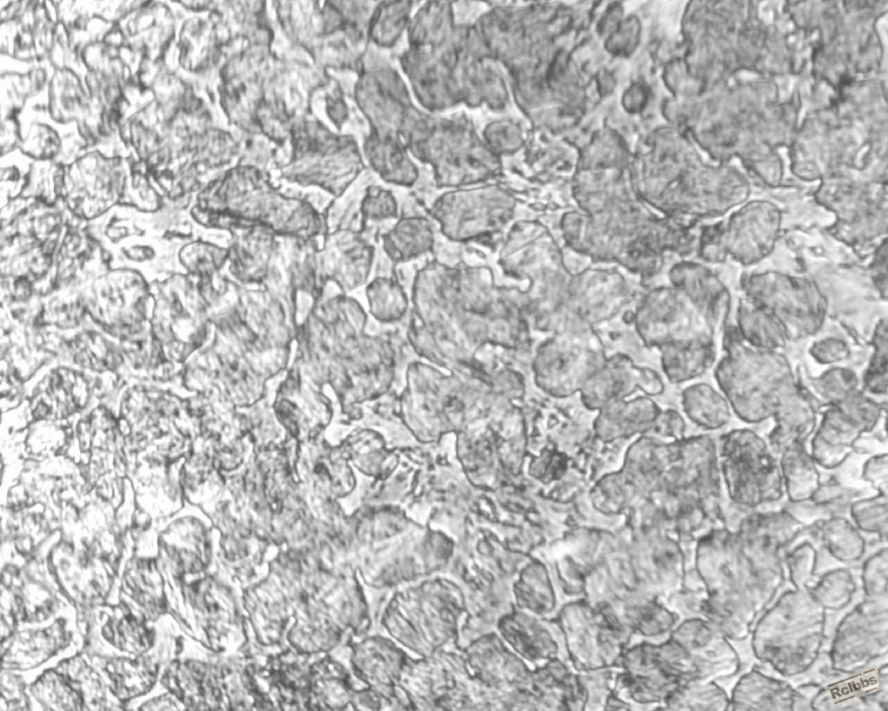

 楼主| 发表于 2012-12-29 15:35:26 | 显示全部楼层 |阅读模式
                            热处理前   放大400倍                               400℃回火 热处理后   放大500倍
图为Fe313粉末在45#钢上喷焊形成  Fe313成分 0.1%C  15%Cr   1%B  1%Si     图为涂层组织
  腐蚀剂为氯化铁溶液       热处理后硬度明显降低  求分析原因
 楼主| 发表于 2012-12-29 15:36:43 | 显示全部楼层
第一张图为热处理前   放大400倍  大二张图为热处理前   放大400倍

发表于 2013-1-5 10:17:23 | 显示全部楼层
两张金相图片已审阅:
    确定第1张为热处理前的喷涂凝固铸态组织,黑白相间为枝晶态组织,在深色区域存在枝晶状碳化物,正是该碳化物和部分铸态凝固的应力,使热处理总体宏观硬度较高的原因;
    第2张应该为热处理后的组织,原始白色区域的组织,可能由于热处理温度过高,已导致该区域组织出现过热状态,是该相边界出现类似由于表面张力作用而圆弧状,且由于C和合金元素的部分扩散进入,使最终该区域的金相色泽变深,接近原黑色区域的转变后的组织色泽;原黑色区域的组织由于枝晶碳化物的分解,白色碳化物消失,深色区域面积得到扩展。其中,白色枝晶状碳化物的消失是宏观硬度下降的主因。
    由于分辨率的问题,仅从上面两张金相照片无法确定组织性质,还望LZ坦诚以告。
