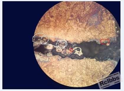

[求助] 请问这些是氧化物吗

貌似是先开裂  后加热 裂纹周边有东西熔化了

目测不是氧化物。。。。。。。。。。
 楼主| 发表于 2013-1-7 21:00:19 来自手机 | 显示全部楼层
请问能在图上帮忙标一下哪处是熔化吗

氧化物是灰色的吗?前辈们对各种非金属的光学特性、形状及分布规律有共同认知。核实一下也许有好处。

第1、3张应该为氧化物,自己直接在光镜下比较好分,实在不会判断打个能谱就可以了

我做了个试验,制样前看了裂纹周边的形貌,无此灰色物质,抛光后再观察,灰色物质出来了,我认为应该是抛光时泥样的物质粘附其上而致。

同意15楼观点。灰色为氧化物。未见脱碳现象。
制样时裂纹两侧最后干,第2张明显可见液体干后的痕迹。
从裂纹两侧能够契合,呈锯齿状,怀疑加热温度偏高。

我认为裂纹中间是制样时候弄上去的

1、首先确认是不是制样过程中带进去的;
2、难腐蚀是指什么?热处理中裂纹外多有脱碳

FJG 发表于 2013-1-5 14:04
据我的经验应该是抛光剂。
请问,抛光剂和氧化物看起来有什么不同

我感觉是氧化物,裂纹两边不好腐蚀,可能是脱碳了,

打个能谱

我认为这些灰色物质是不能凭肉眼看出来的,必须借助分析设备。

据我的经验应该是抛光剂。

可能是氧化物,也可能是样品压制不紧密,磨样时候带入的杂物。

MYG 发表于 2013-1-4 20:21
推测:调质淬火后发生了开裂,高温回火时裂纹两侧产生了灰色的氧化铁。
