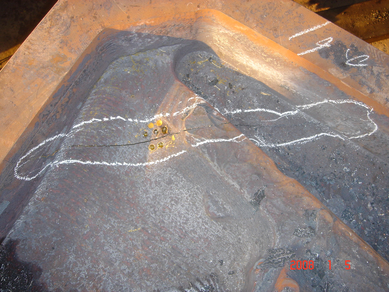

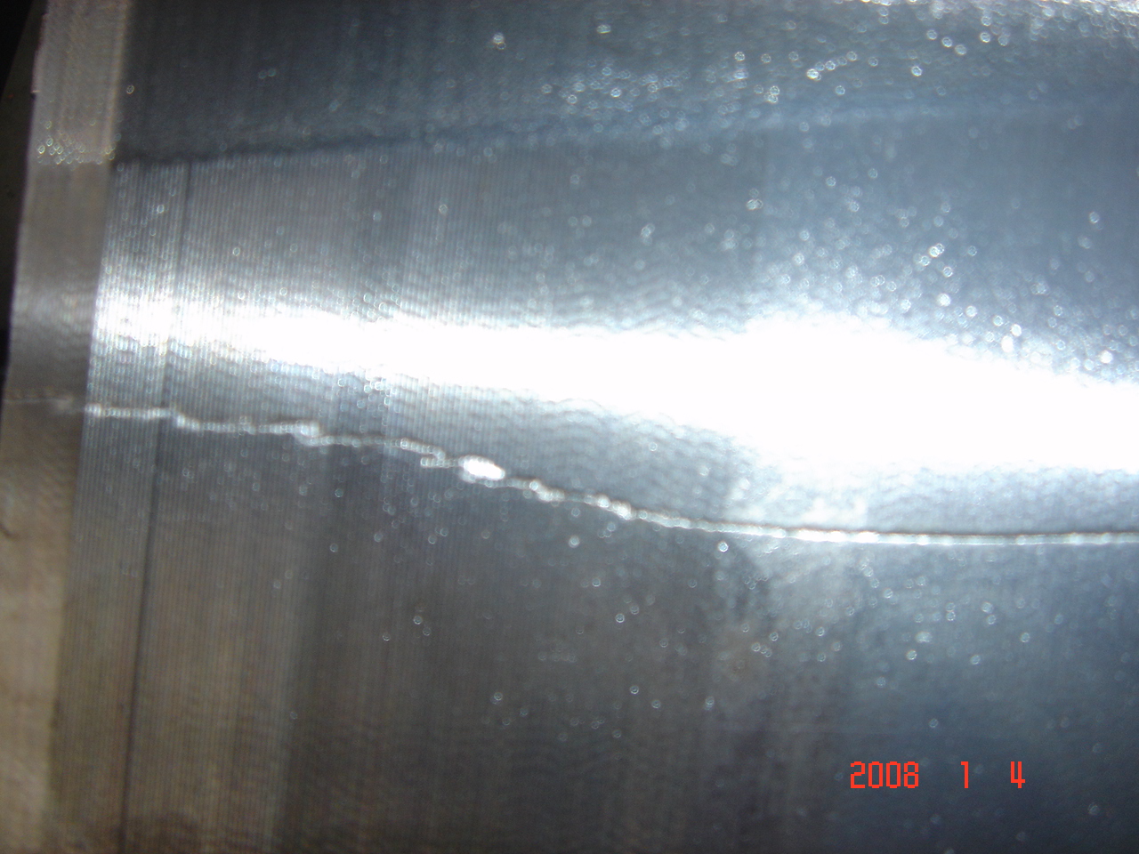

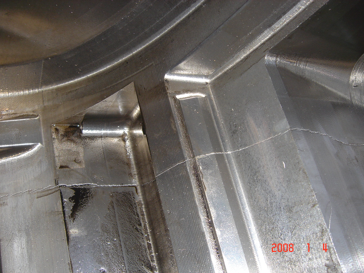

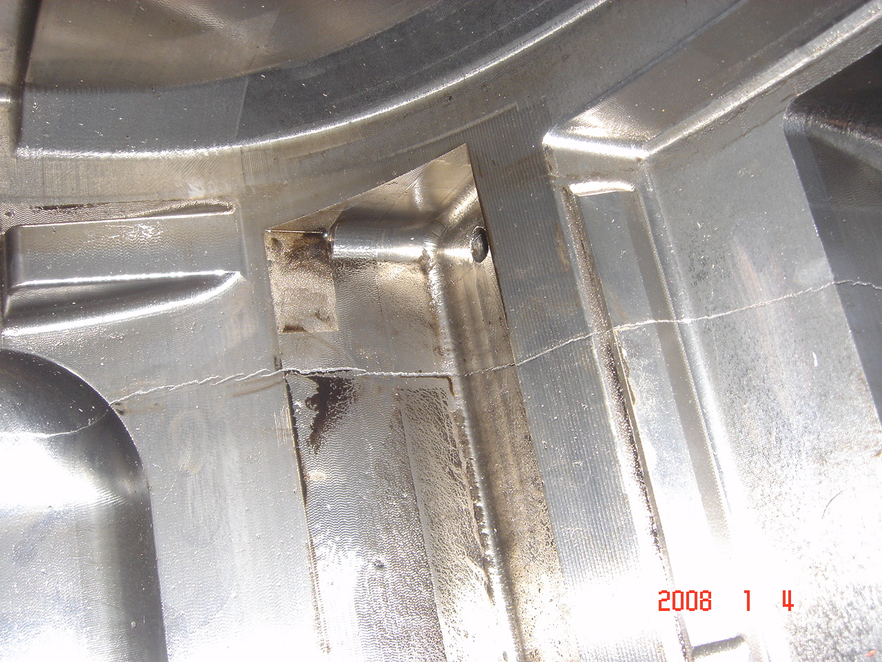

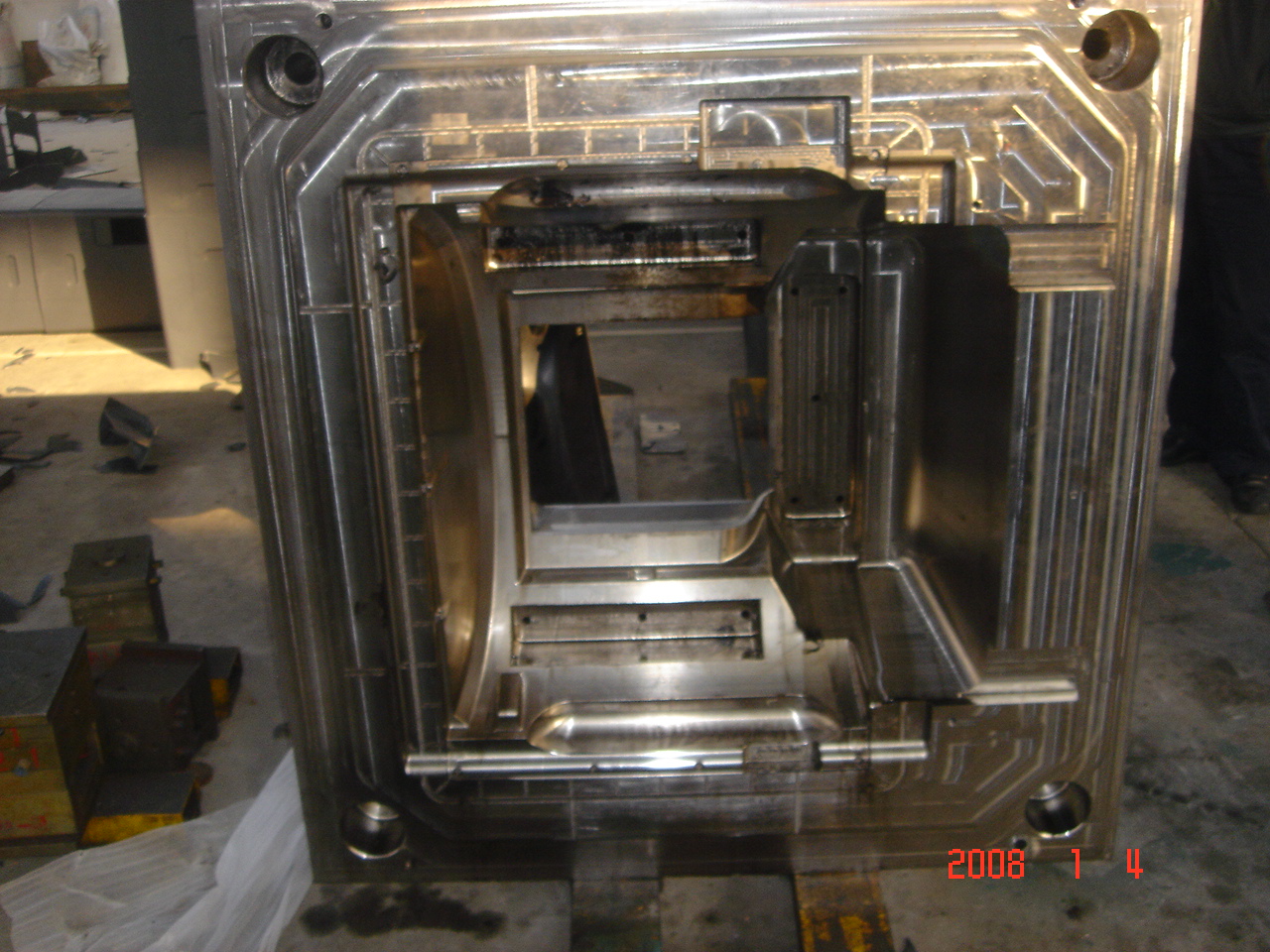

40Cr模具(1190*1120*460)锻件粗加工后进行调质,在精加工后出现脆裂现象,裂纹呈刀切状,并大面积裂穿(具体见附件)。
调质工艺:淬火860度,回火450度,保温10小时。

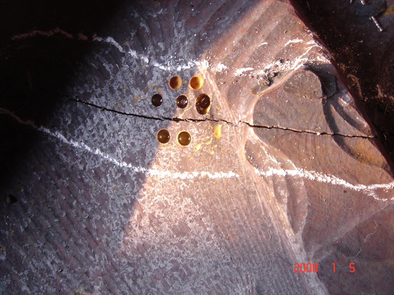

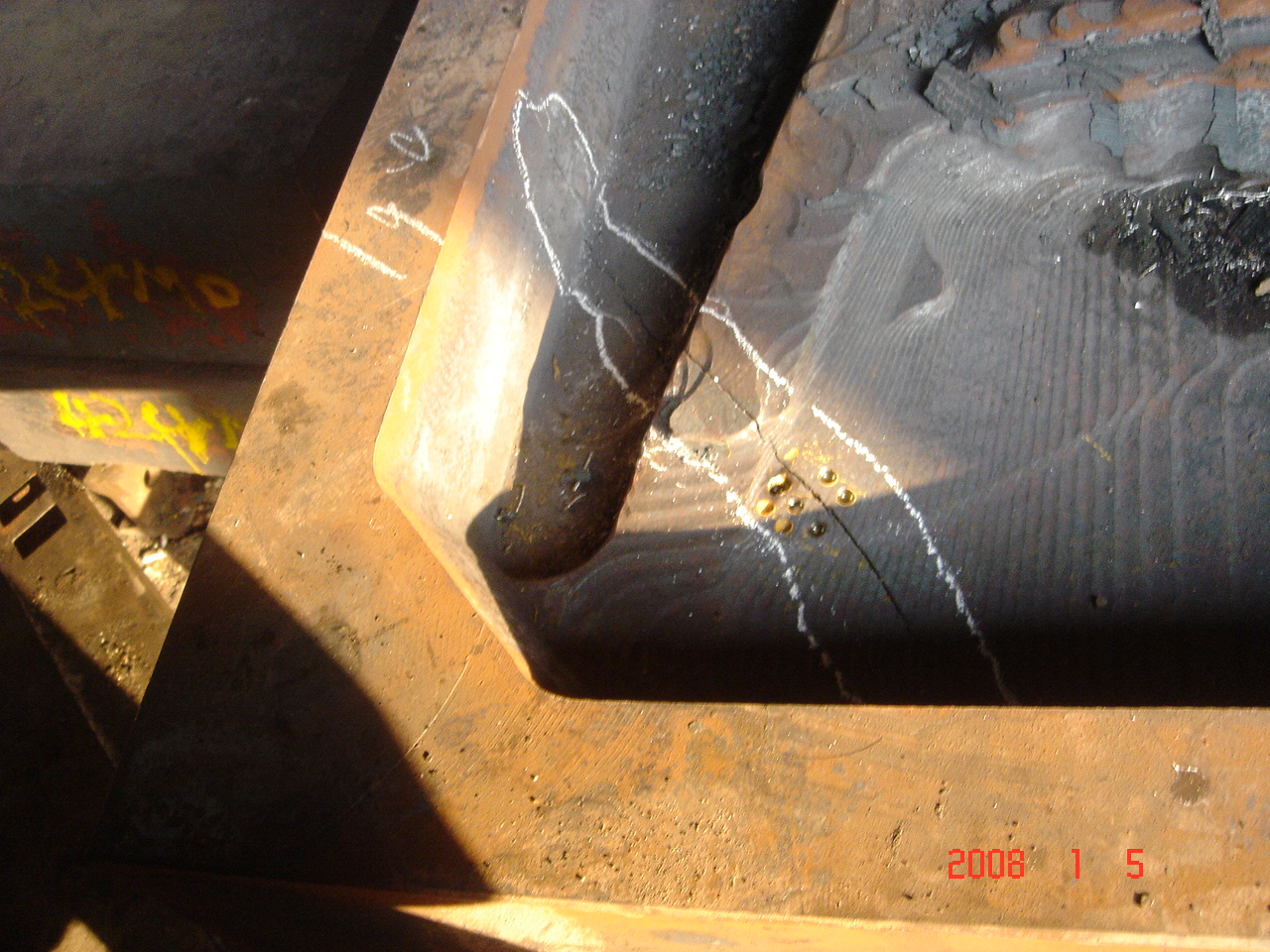

 楼主| 发表于 2008-1-6 15:08:08 | 显示全部楼层
55#模具(1200*960*237)在同一炉进行调质,在出炉过程中,第一件边角处出现开裂(水淬)(具体见附件)
调质工艺:淬火850度,还没回火。
发表于 2008-1-6 15:16:04 | 显示全部楼层
回复 #3 chenyang2008 的帖子
淬火快冷应力集中导致淬火开裂

发表于 2008-1-7 20:07:32 | 显示全部楼层
55#的是淬火裂纹,你去 :'( :'( ---------
40Cr的呢从你表述的加工过程看不出来什么问题。但可以先做一个分析——
         淬火后(估计你是水淬的吧?),你就及时的回火了,但是,回火出现了问题。问题是回火的工件入炉温度不对——工件的温度、尤其是其心部的温度太高了,它还没有来得及转变完成,就被你等温去了。正确的做法是,如同你所作的一样,回火保温时间缩短到1.5—2小时,出炉空冷至室温后,再重新回火就是了。这类问题我们已发生过多次,如上改动后从没有再发生过。相应的操作管理制度就是:如再有发生就让操作者 :victory: :victory: -------------------
操作结果就是这样,但分析的对错与否不知能否让大家满意。一般情况下,如此忽悠是能搞定的。
