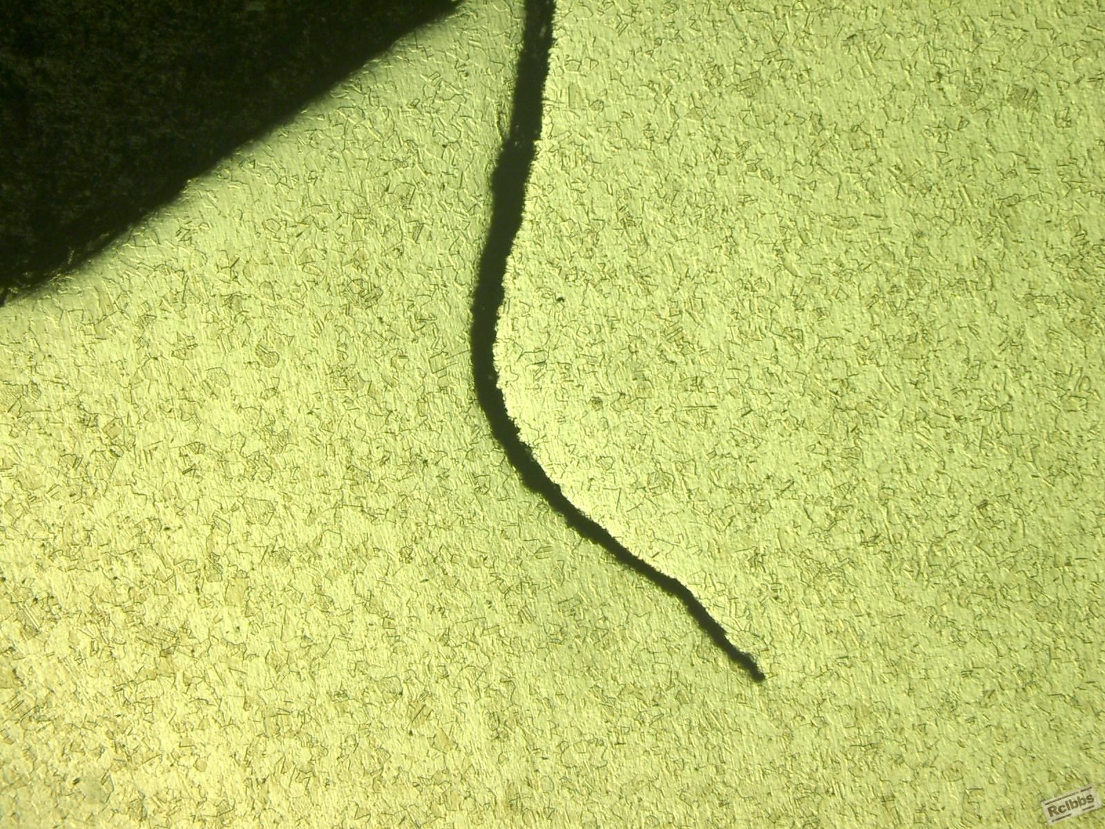

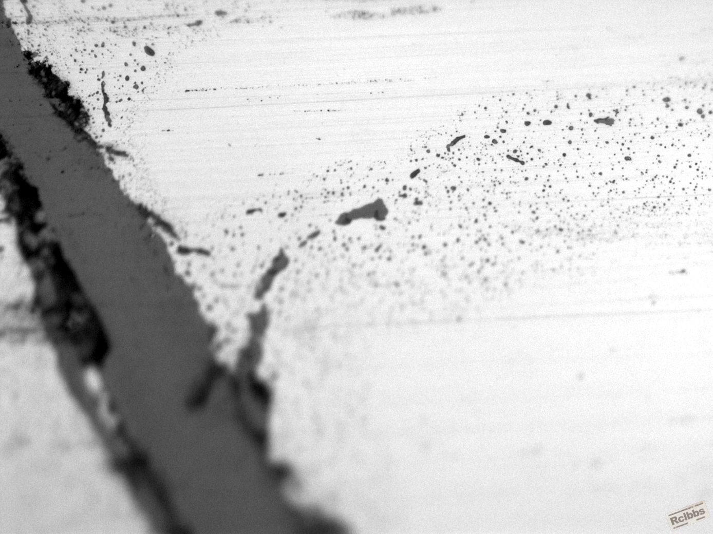

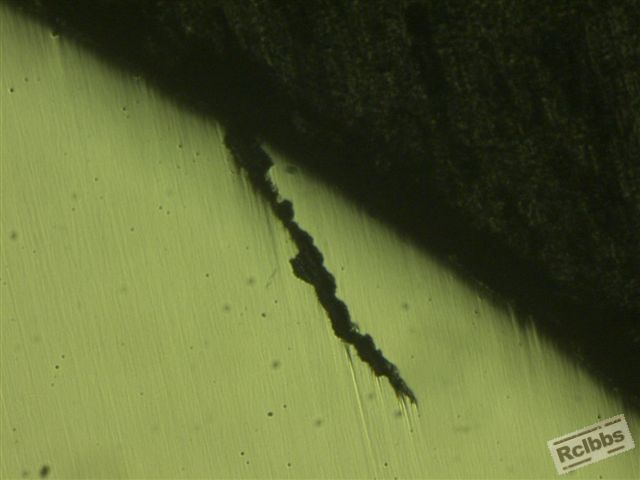

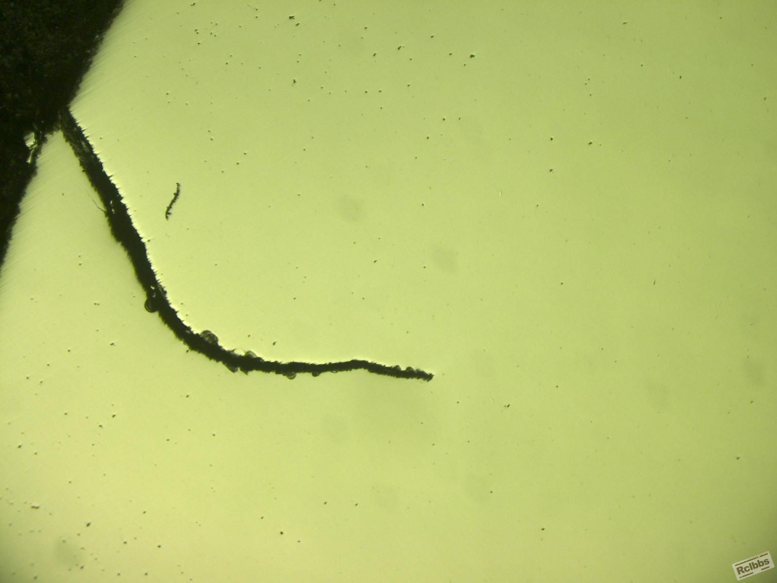

发表于 2013-1-6 15:52:28 | 显示全部楼层

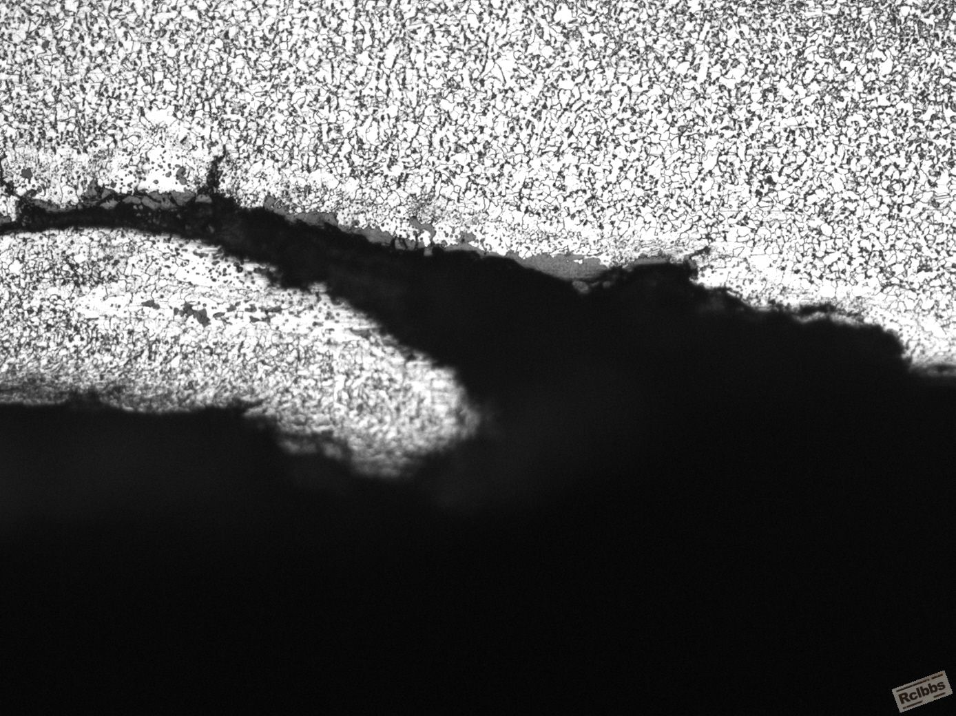

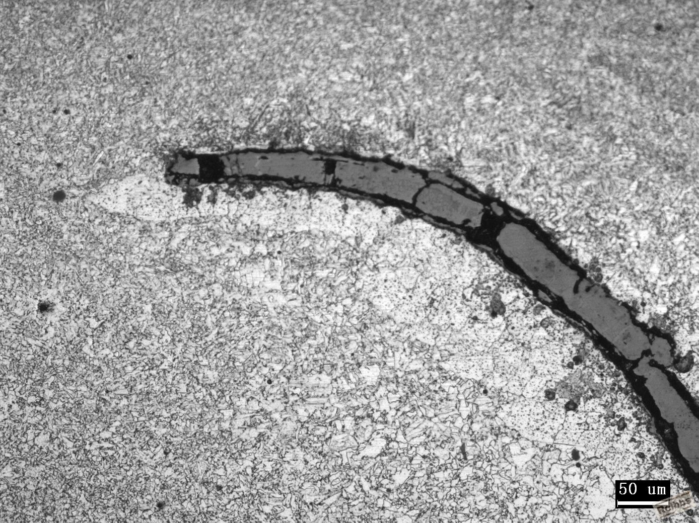

形貌像折叠,特别是前几个样的照片,但你的裂纹两侧的脱碳以及内氧化都不像你调质过程中产生的,考虑一下连铸吧
 楼主| 发表于 2013-1-8 11:04:02 | 显示全部楼层
Bainites 发表于 2013-1-6 15:52
形貌像折叠,特别是前几个样的照片,但你的裂纹两侧的脱碳以及内氧化都不像你调质过程中产生的,考虑一下连 ...
你说的有道理。初步认为是连铸过程中形成的裂纹。

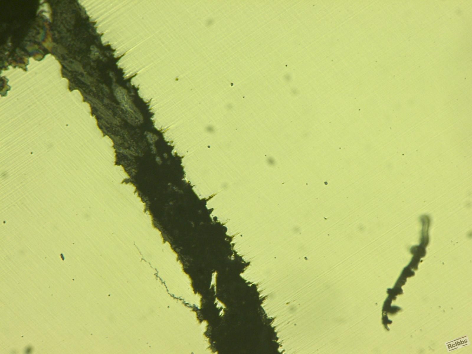

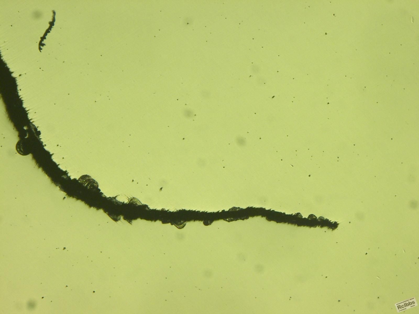

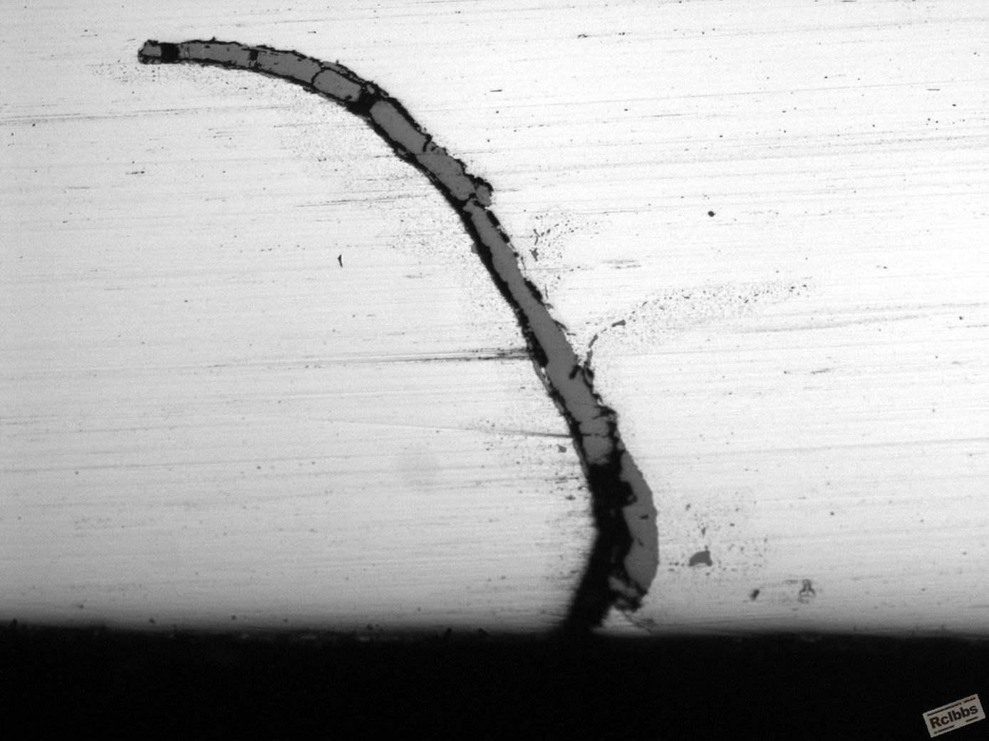

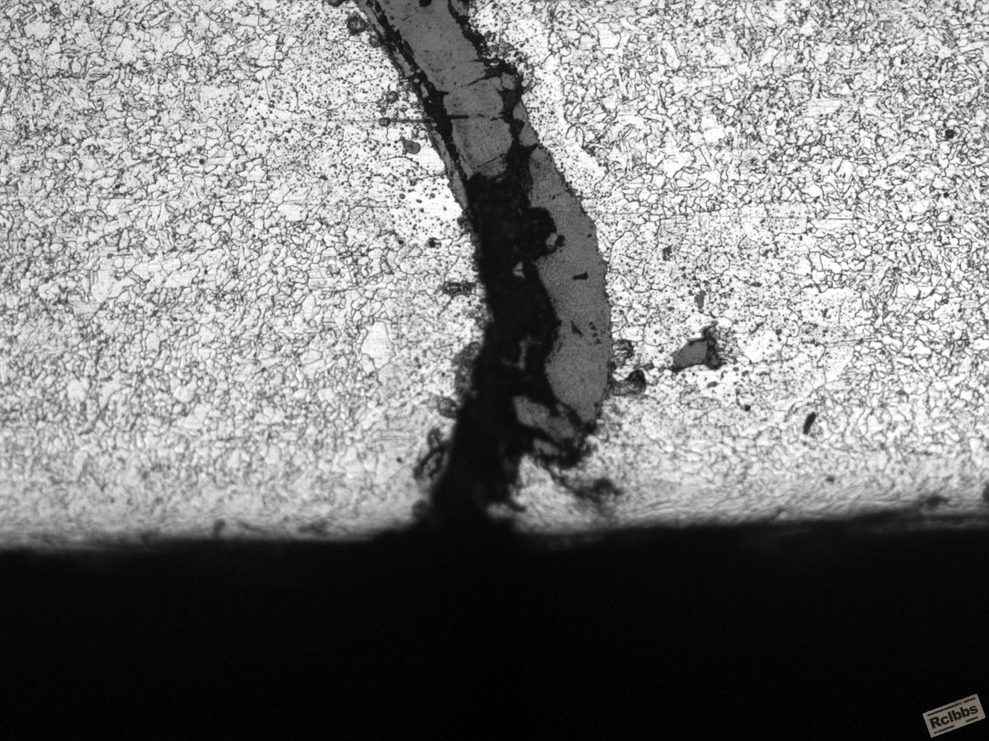

发表于 2013-1-5 13:22:57 | 显示全部楼层
第一:这种拐弯显现就是折叠的特征之一
第二:的确有二次裂纹,因为这个材料热轧后又进行了冷拉拔。
第三:那条发黑的东西是制样造成的,这点我特地验证过,为棉花擦拭留下的,很抱歉没有说清楚。
第四:我明确说了,这是304的圆钢,表面当然是弧形的。并没有您说的弯曲。
以上
签到天数: 107 天
发表于 2013-1-5 13:25:18 | 显示全部楼层
yinghui_08 发表于 2013-1-5 11:31
和你的好像不像,你的裂纹周围没有点状氧化物
个人认为是因为材料表面状态不同造成的,你的应该是碳钢吧,热加工时表面氧化皮肯定比不锈钢多很多。
另外,如果表面粗糙度不好,折叠后裂纹周围当然没有304干净。

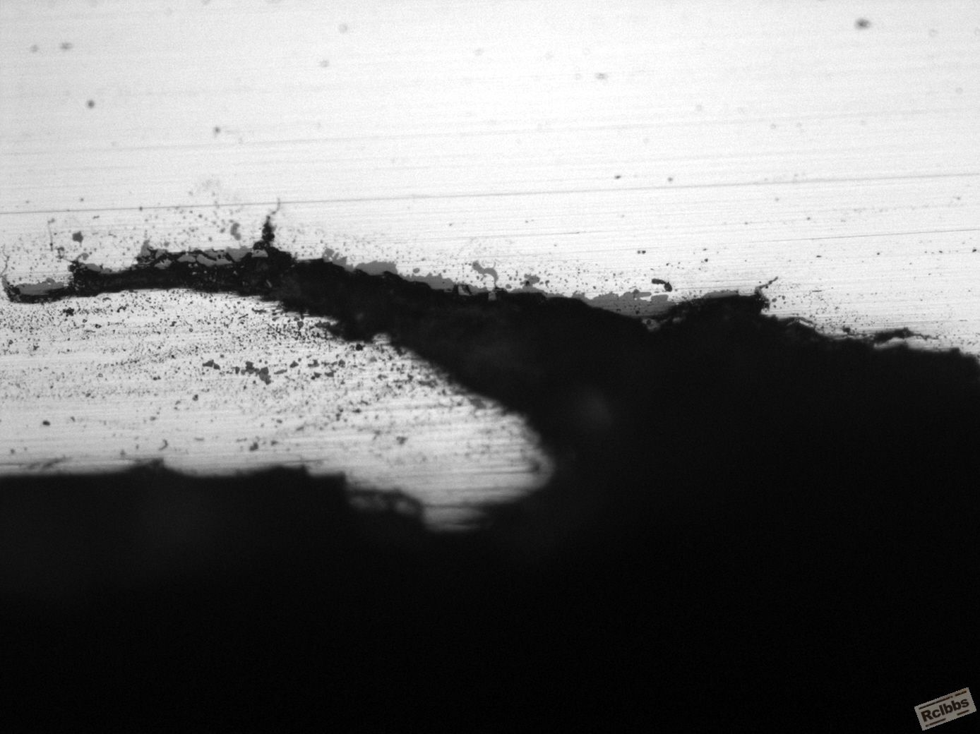

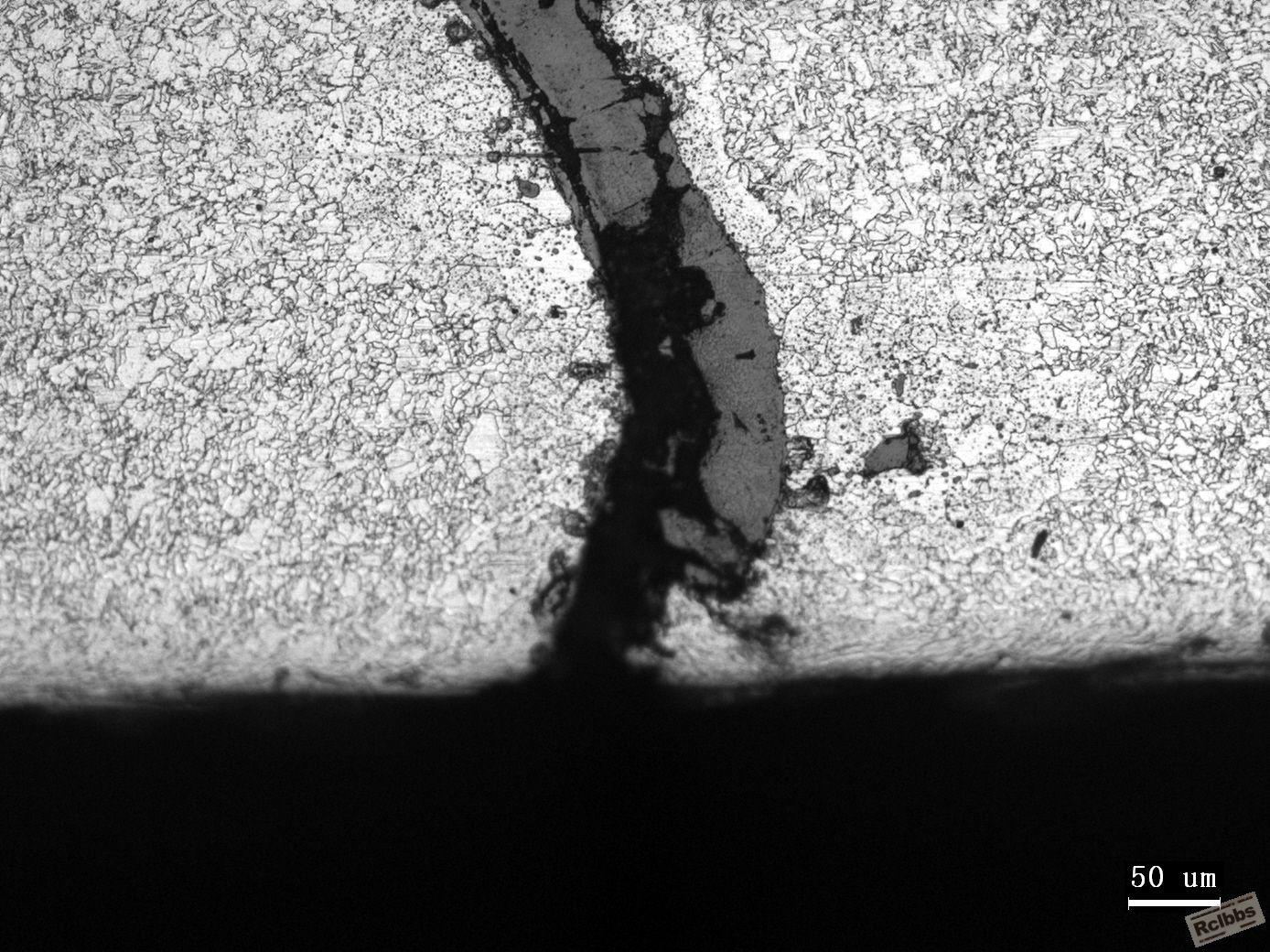

 楼主| 发表于 2013-1-5 09:58:42 | 显示全部楼层 |阅读模式
发表于 2013-1-5 10:07:54 | 显示全部楼层
什么钢种?什么工艺?
脱碳、高温氧化物 特征很明显
签到天数: 608 天
发表于 2013-1-5 10:23:37 | 显示全部楼层
这典型的折叠裂纹,属锻造、挤压或楔横轧等方式造成。
签到天数: 107 天
发表于 2013-1-5 10:34:52 | 显示全部楼层
楼上说的很在理,提供我做的几张图片,你看看像不像,我的是304圆钢的折叠裂纹
签到天数: 872 天
发表于 2013-1-5 10:37:24 | 显示全部楼层
嗯,属于折叠裂纹!具体工艺呢?
发表于 2013-1-5 11:10:43 | 显示全部楼层
我也同意是属于折叠裂纹
 楼主| 发表于 2013-1-5 11:28:13 | 显示全部楼层
Magikal 发表于 2013-1-5 10:07
什么钢种?什么工艺?
脱碳、高温氧化物 特征很明显
连铸坯+穿孔轧制+调质处理。 25MnV钢种
 楼主| 发表于 2013-1-5 11:29:42 | 显示全部楼层
如果是轧制过程中形成的,裂纹周围不会出现那么多的氧化点吧??
 楼主| 发表于 2013-1-5 11:31:18 | 显示全部楼层
签到天数: 146 天
发表于 2013-1-5 12:09:15 | 显示全部楼层
第1张裂纹扩展路线明显发生拐弯,如何解释?
第2张图大裂纹左边有二次裂纹
     右边基体似乎还有1条单独的裂纹在零件内部(发黑),是否为原材料自带。
第4张图显示裂纹外表面为圆弧,说明弯曲成形。
鉴于以上,是否可以推测由于原材料存在缺陷(内部已有单独裂纹),弯曲是发生裂纹。
发表于 2013-1-5 21:29:15 | 显示全部楼层
从形态上来 看应该是轧制过程中产生的,穿管轧制,貌似内外圈都有?
签到天数: 24 天
发表于 2013-1-5 17:53:51 | 显示全部楼层
个人觉得就像你这样的,组织上看最可能是挤压、锻造、冷加工不良造成的。
发表于 2013-1-11 15:13:27 | 显示全部楼层
起源于材料的塑性加工过程。
