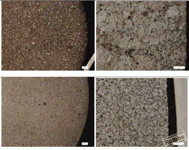

2Cr13的调质后的金相组织一般为回火索氏体,硬度测量结果为HRC25。
欧洲一家分析中心说显微组织为回火马氏体,有这种可能性吗?

图片看不清楚,淬火回火后基本组织国外好像统称回火马氏体。

上面的两个图片与下面的两个图片分别来自两个零件,报告说组织结构不同。
