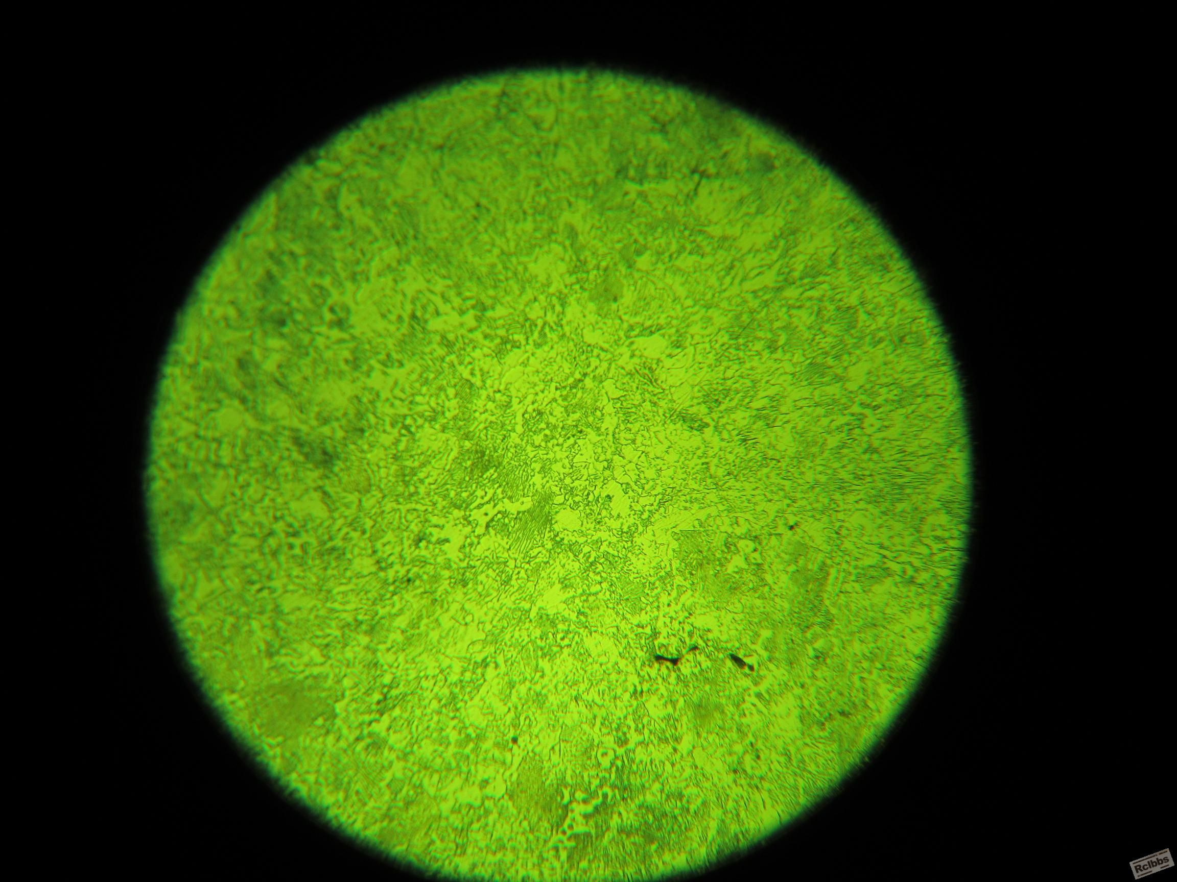

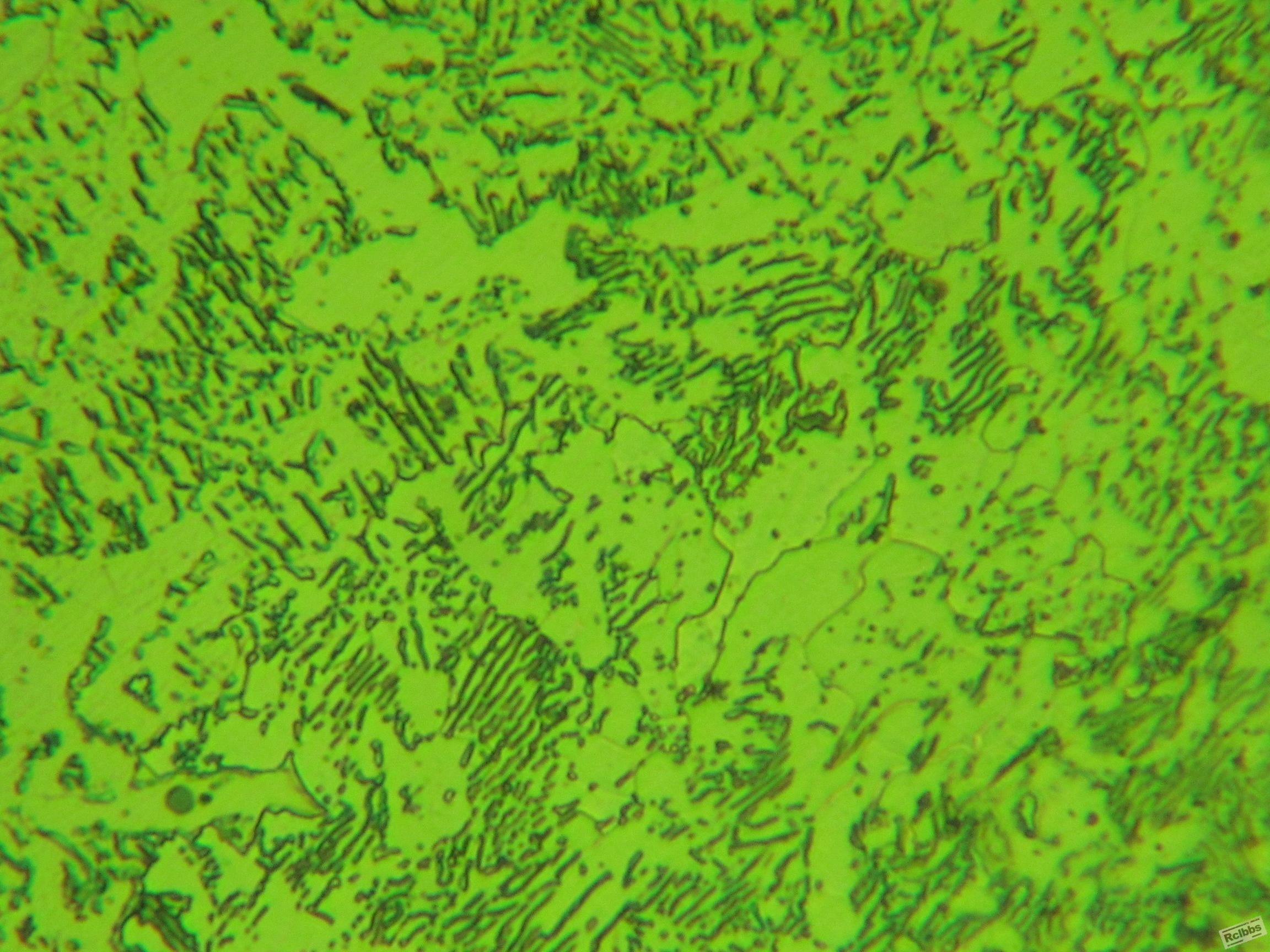

材料ZG310,热处理后金相图片如下:(用数码相机拍摄的,照片有些糊呢)
(400×下由数码相机拍摄图)
(400×下由数码相机5倍变焦拍摄图)
请教各位大虾,此铸钢件热处理后的组织该如何评定,盼回复,谢谢

渗碳体片层之间的宽度怎么这么大?并且有些渗碳体片都断成颗粒状的了。热处理工艺是怎么样的?有点像球化退火组织。可能是正火的温度过高,冷却速度慢导致的,在Ac1温度附近停留时间过长。还望高手过来指导。
发表于 2013-1-16 07:02:35 | 显示全部楼层
既然是要求正火或调质处理,贵公司就应当按片状索氏体或粒状索氏体验收。不符合就拒收。这个照片显示两种可能:一、加热不足,铁素体未完全溶解;二、由于正火冷却过程堆放造成冷却速度稍慢,析出铁素体。无论哪种原因出现了铁素体都不是理想的正火。
建议:这个摇臂体积不大,采用正火(空冷)完全可以达到预期效果。用户应制定检验标准(参见全国热处理标准化委员会编“金属热处理标准应用手册”2005年版),协助方应按标准自检合格后,用户复验合格后验收。
对生产厂的建议:必须严格工艺规范和工艺纪律。如果批量较大,可采用风冷正火。

正火或者球化不良组织,偏向正火后面缓冷。珠光体片层粗,晶界不明显。此种组织强韧性都会很差。
发表于 2013-1-16 12:04:42 | 显示全部楼层
就是ZG31O简单的正火组织。但正火不规范(加热温度低或保温时间不足、冷却慢)。

    判断材料的组织是否满足工件的使用要求,首先的清楚工件的技术要求。由于LZ你只告诉大家材料,产品未知,检测标准未知,让大家评定,真有点为难啊!
    仅从金相照片看,组织应该是铁素体+粗片状珠光体。

估计就是简单加加热,空冷就完事了,有的珠光体还是原样,有少一些渗碳体变成为球化。晶界不清晰呢!

同意,昨天问了供货单位的销售员,销售员也答不出来是如何热处理的,我们几个金相检验的乱编了一个结论——球化退火处理中的不完整产物。呵呵,不知道是不是正确。

结论——球化退火处理中的不完整产物。八九不离十吧。
