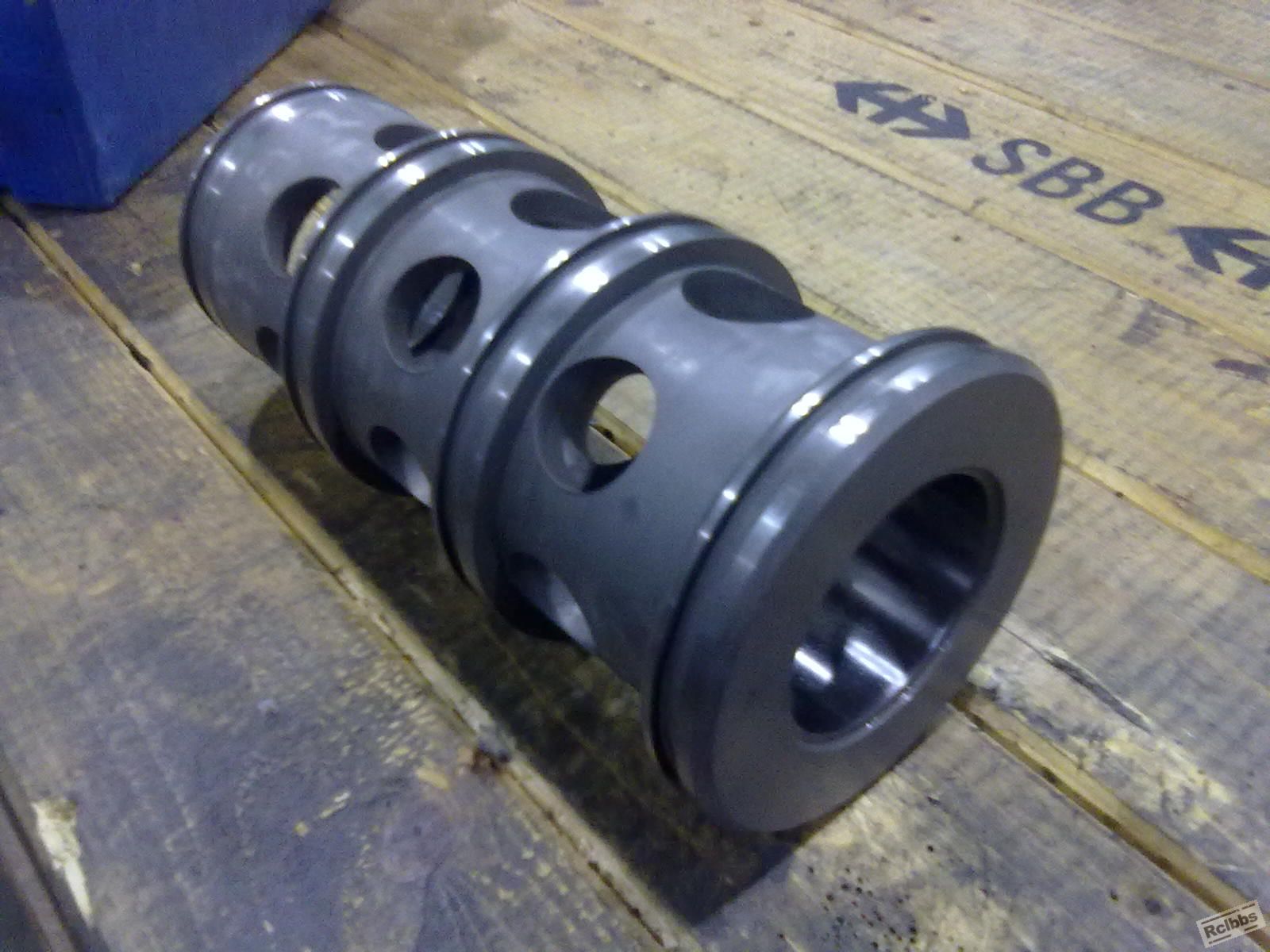

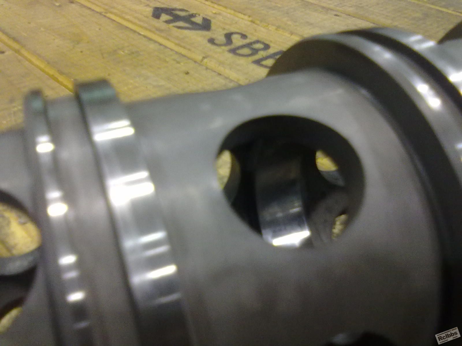

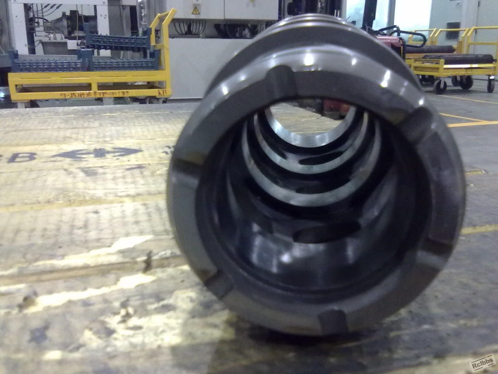

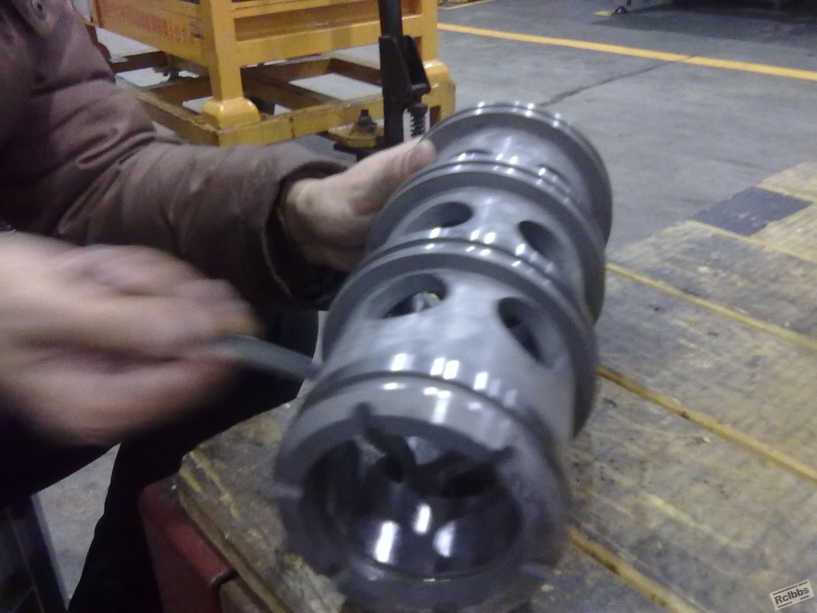

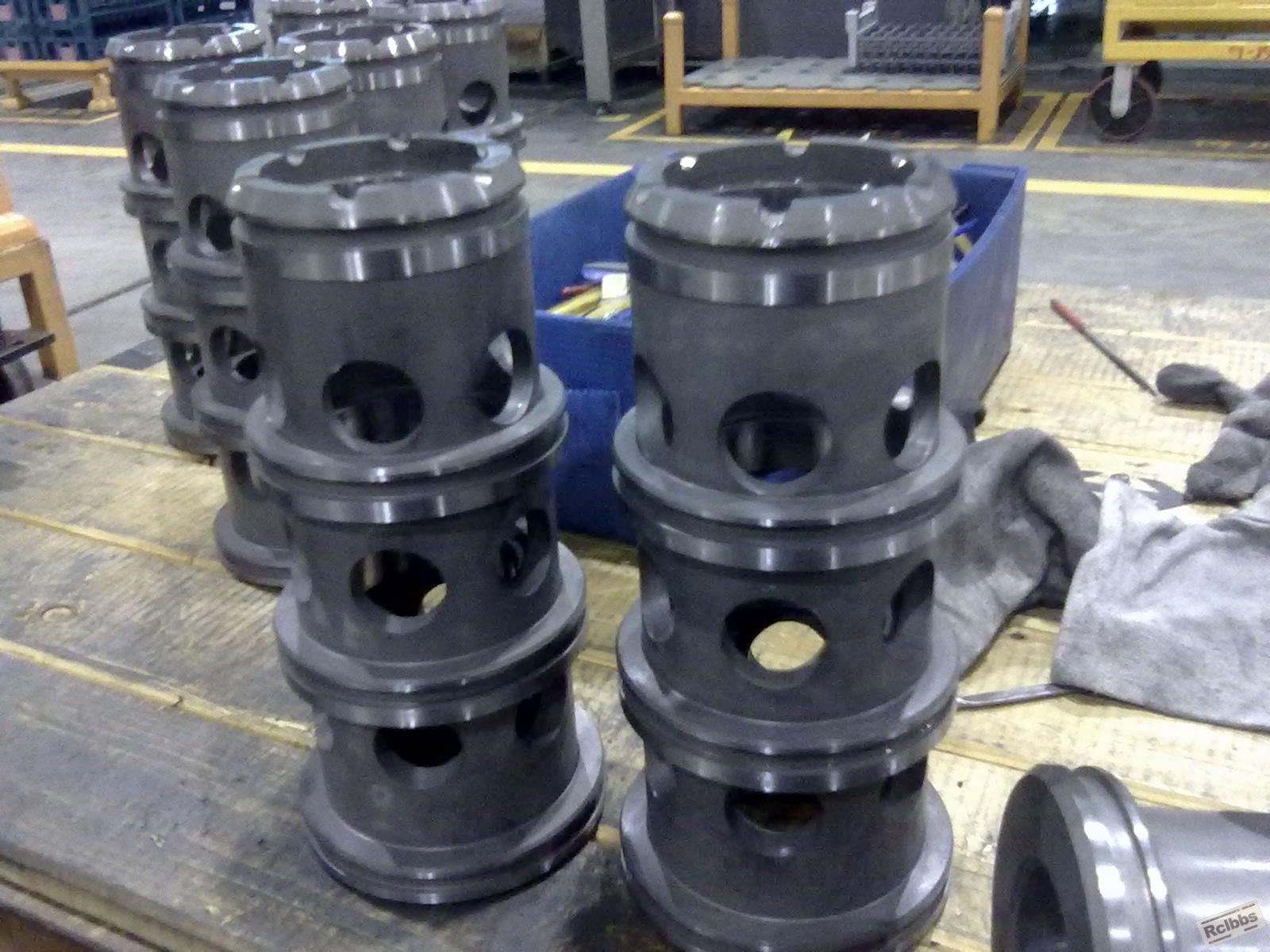

这是工件的照片,照片上反光的面是氮化后精磨形成的,尺寸需要严格保证。毛刺和飞边主要在18个圆孔内外边上,由于内外圆均有台阶,形状还是不较复杂的,不知道怎样去毛刺好?!请各位多多指点
