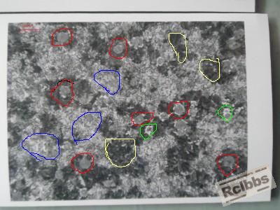

这张草原的风提供的图片
y
这是楼主图片截图

发表于 2013-1-10 17:46:11 | 显示全部楼层
红色的是不是石墨、蓝色的是不是珠光体、米色的是不是托氏体、绿色里面的白色是不是铁素体?有点看不清,大部分和大家意见一致。

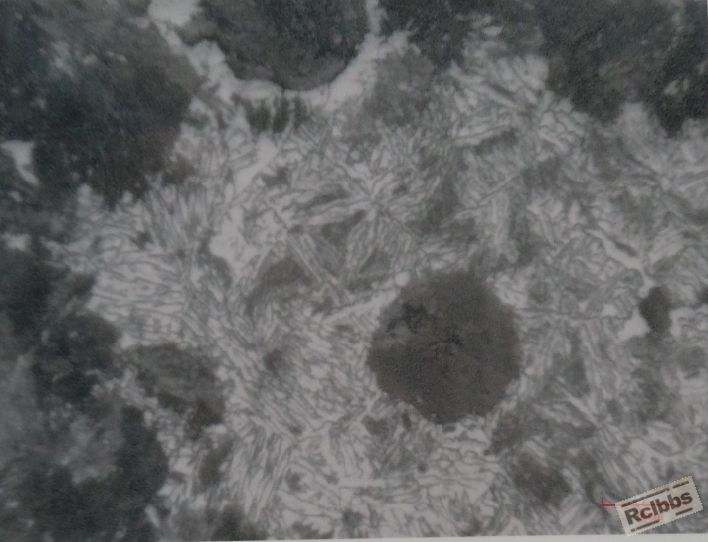

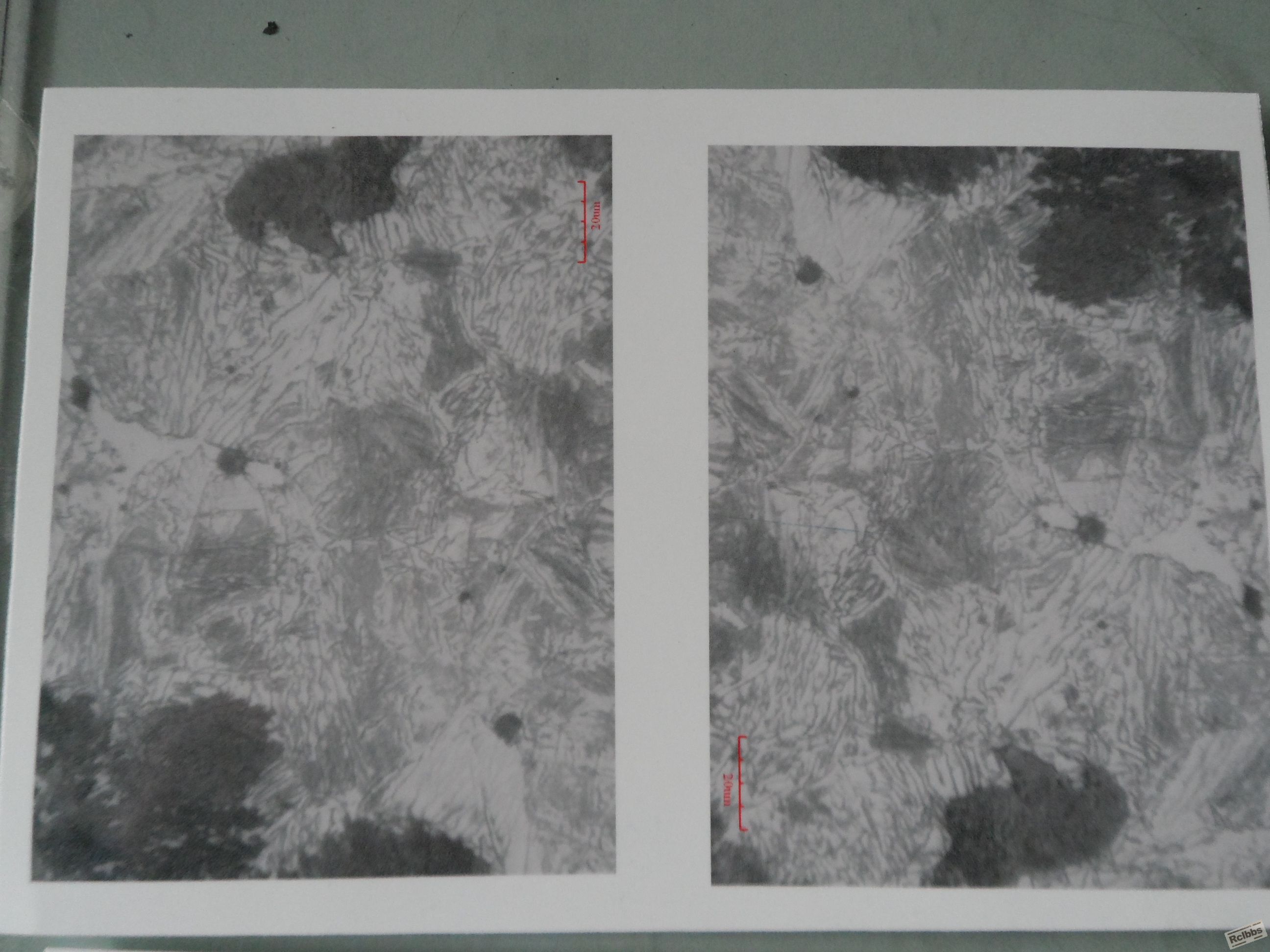

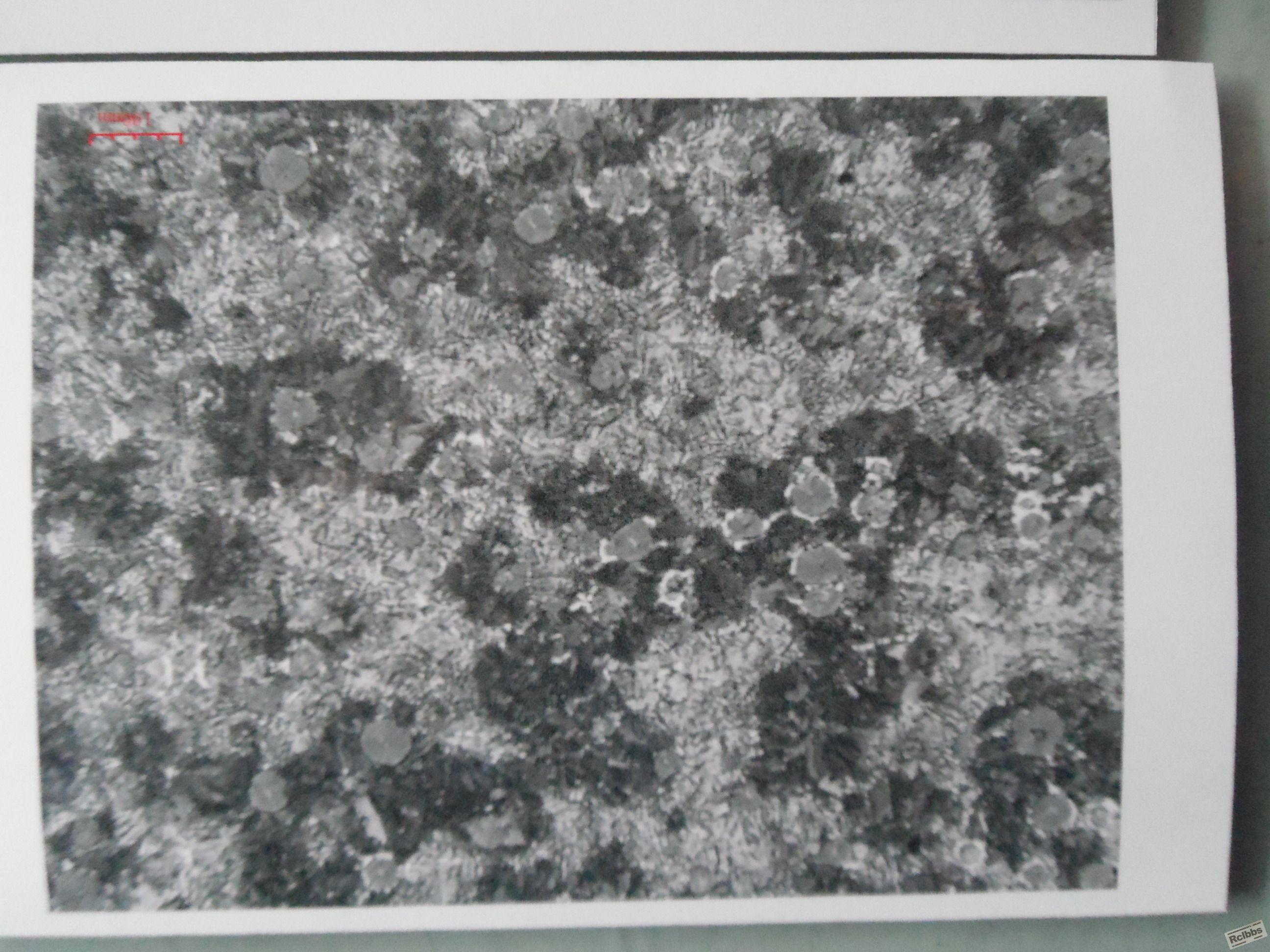

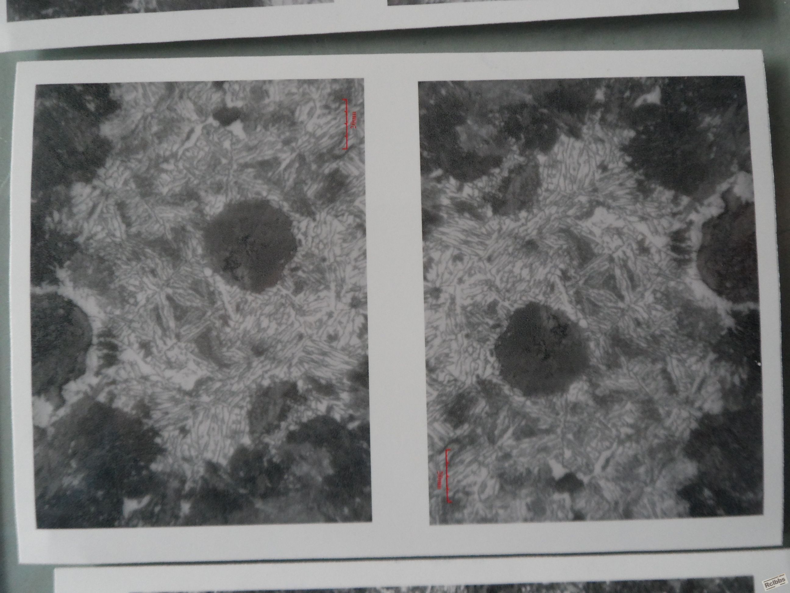

 楼主| 发表于 2013-1-10 08:00:56 | 显示全部楼层 |阅读模式
球墨铸铁正火后得到上面的组织,大家帮助看看这是什么组织?
签到天数: 56 天
 楼主| 发表于 2013-1-10 08:02:04 | 显示全部楼层
第一张是100X,后两张是500X。
签到天数: 2218 天
发表于 2013-1-10 08:16:13 | 显示全部楼层
个人认为是珠光体组织。
签到天数: 136 天
发表于 2013-1-10 08:18:34 | 显示全部楼层
同意楼上专家观点!珠光体+球状石墨!
签到天数: 608 天
发表于 2013-1-10 15:59:46 | 显示全部楼层
txljh8 发表于 2013-1-10 15:25
白亮点:碳化物、。。。??
因为模糊,暂不确定也!
发表于 2013-1-10 16:04:57 | 显示全部楼层
从最后一张照片,个人认为白色组织应该为铁素体
