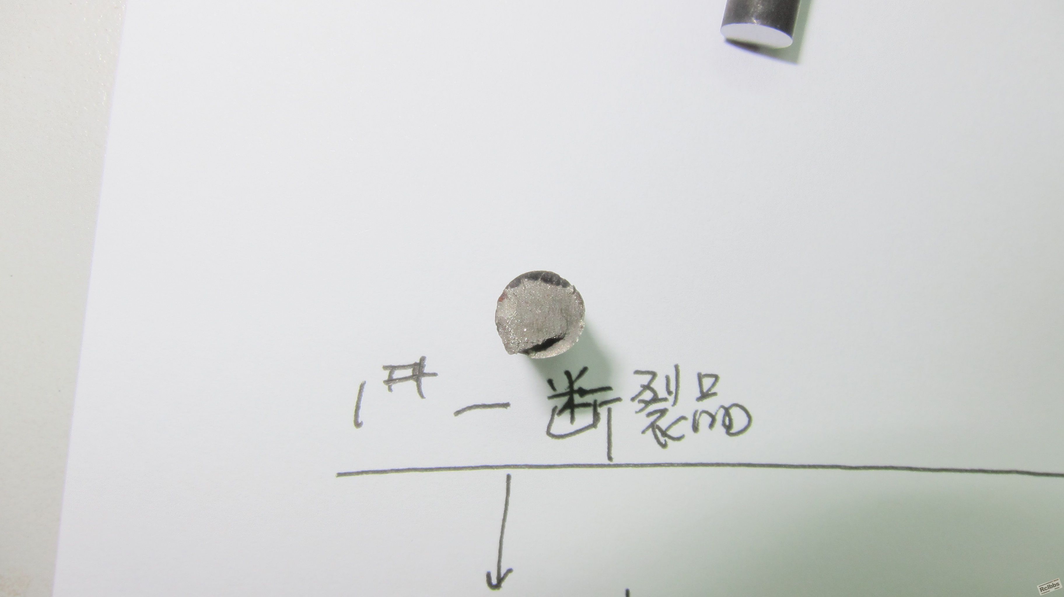

色彩深的部位为裂纹产生区域先断,金属本色的后断.
颜色深的部位也有可能是使用环境造成的,随着裂纹产生,污染物进入.
也可能加工工艺中就有裂纹,这些就需要分析才能做判断!!!
我只能帮到这了,加油

样品不是很清楚,也较多,不介意寄一个过来给你看看,地址我空间里有。

我判断是热处理裂纹,后期黑化处理产生的,不知道对不对

发表于 2013-1-14 16:15:48 | 显示全部楼层
第一。图片不清楚  第二也没有说清楚零件的服役条件  建议您做一下断口分析这样简单明了大家也可以帮助你

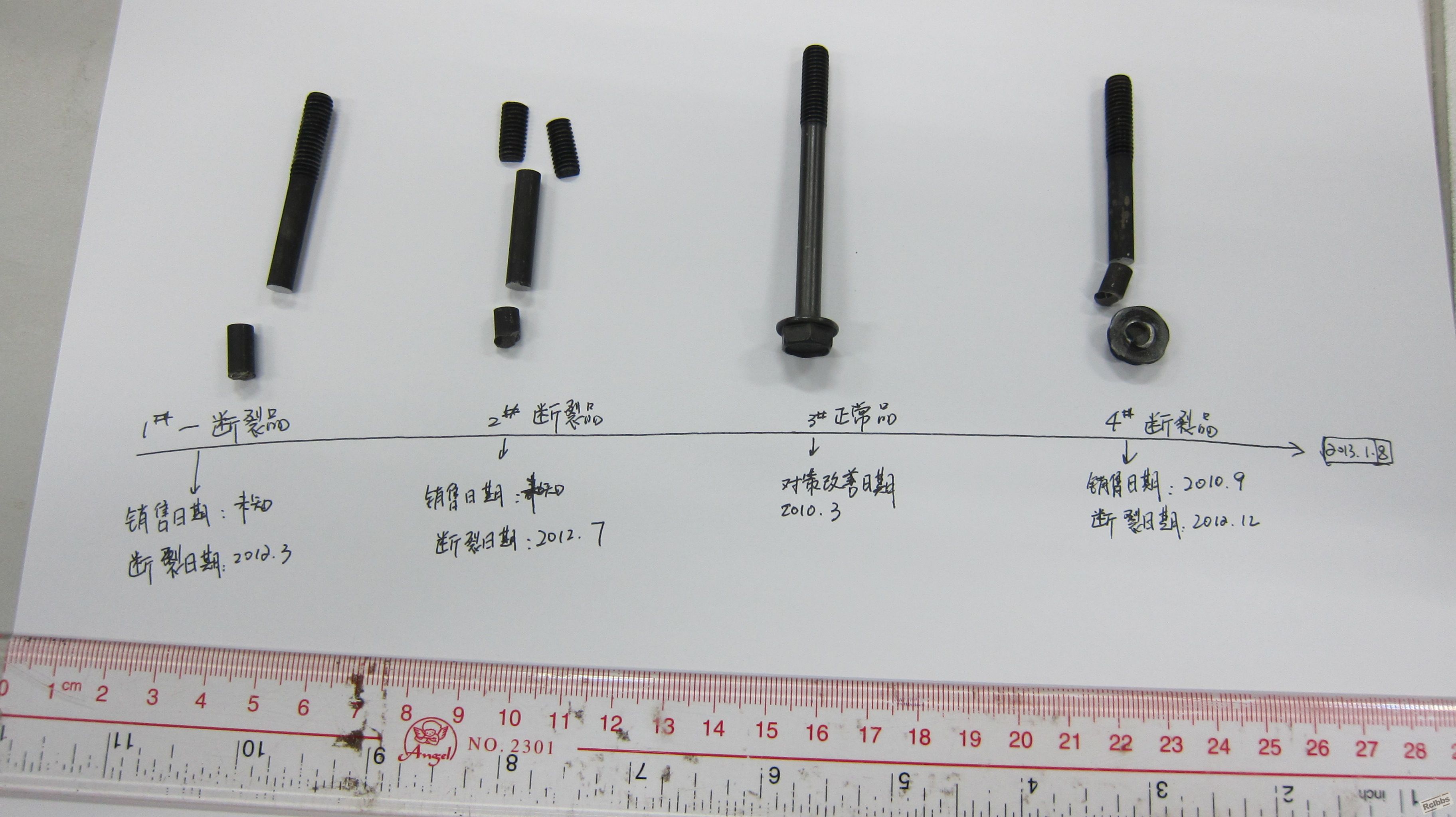

发表于 2013-1-16 16:28:48 | 显示全部楼层
请1楼大猫友将废品材料和生产工序介绍一下,然后进一步讨论。
 楼主| 发表于 2013-1-16 16:40:01 | 显示全部楼层
http://www.rclbbs.com/forum.php? ... &extra=page%3D1
这份报告里介绍的比较具体
表面预处理——成型——调质——表面化学处理——成品

发表于 2013-1-10 18:52:33 | 显示全部楼层
请关注螺钉六角头部的生产方式。关注该螺钉的材料、镦制六角头时材料加热的温度、模具形状、脱模的难以程度等。

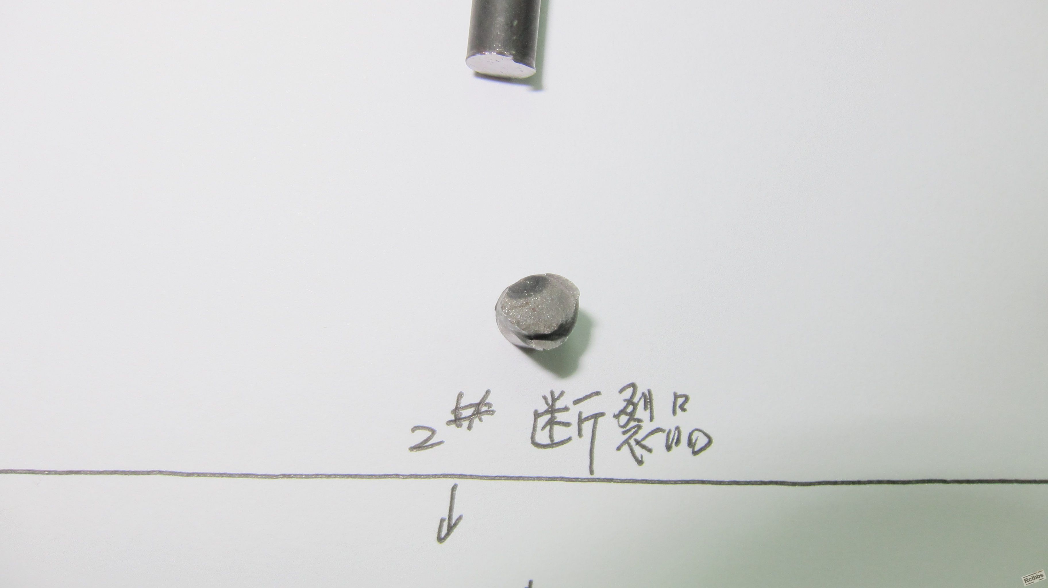

 楼主| 发表于 2013-1-10 16:56:35 | 显示全部楼层
西渡高速钢 发表于 2013-1-10 13:21
建议用微距拍摄断口的宏观形貌
谢谢,由于相机质量一般,这个就是微距拍的,我不解的是所有的断口断裂源部位全部发黑,不知是何原因

发表于 2013-1-10 13:21:25 | 显示全部楼层
建议用微距拍摄断口的宏观形貌
 楼主| 发表于 2013-1-10 12:46:08 | 显示全部楼层 |阅读模式
请大家看看这种断口,有没有见过,断面裂纹源区域存在类似于表面处理产生的“黑化皮膜”?
这种黑色是怎么产生的?

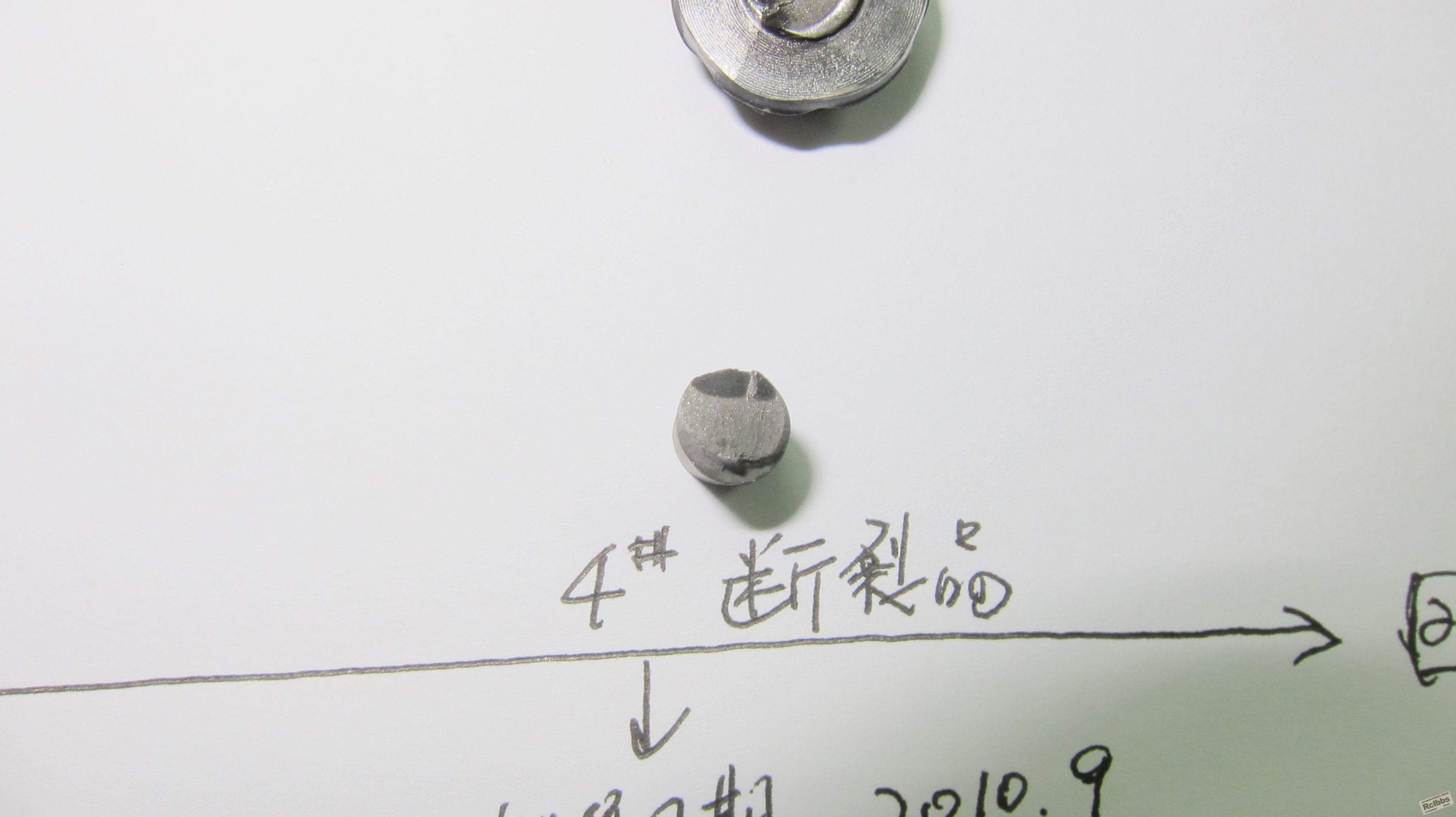

签到天数: 341 天
发表于 2013-1-14 17:02:26 | 显示全部楼层
图片太小了,没办法看清,你再用体式显微镜照一个比较清晰的,放大10几倍,40多倍的照片,看一下断口
发表于 2013-1-14 22:22:00 | 显示全部楼层
请问端口清洗过没有?如没有,建议用乙醚(或工业纯乙醇)清洗一下,看看颜色是否会变浅。
