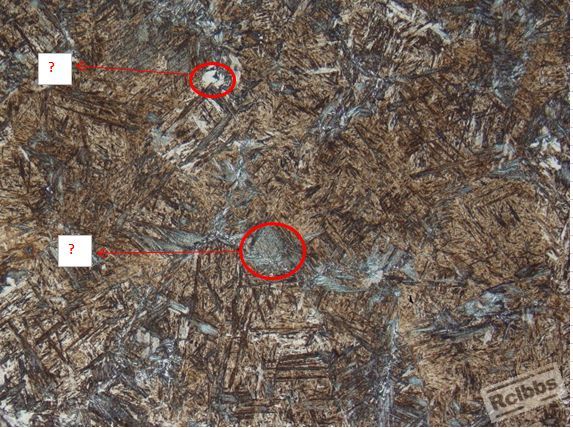

[求助] 图片标注位置为什么组织。谢谢.
签到天数: 184 天
发表于 2013-1-10 17:11:45 | 显示全部楼层 |阅读模式
  800度,油淬,芯部组织。含碳量0.35

发表于 2013-1-11 09:41:30 | 显示全部楼层
白色块状可能是未溶的铁素体;
灰色状可能与你金相面的制取方式有关,你可就金相面的制取好好回忆一下,什么过程导致有热影响层的存在?

 楼主| 发表于 2013-1-11 09:50:52 | 显示全部楼层
wqjtyx 发表于 2013-1-11 08:11
块状为未溶铁素体   。
你好,有不有可能是残奥?

发表于 2013-1-11 08:18:47 | 显示全部楼层
块状的确实可能是未溶铁素体,晶界处的灰色可能是析出的屈氏体或是索氏体!

发表于 2013-1-11 08:23:04 | 显示全部楼层
放大多少倍,
感觉组织粗大

发表于 2013-1-11 08:11:17 | 显示全部楼层
块状为未溶铁素体   。

发表于 2013-5-10 08:26:51 | 显示全部楼层
材料成分不是很清楚,仅碳含量是不好分析的。从图片看,块状为未溶铁素体,存在成分偏析。
